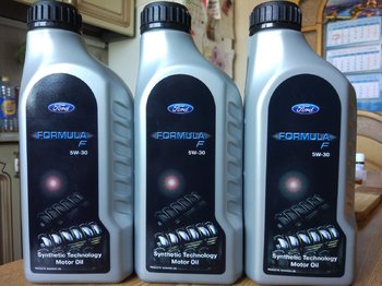

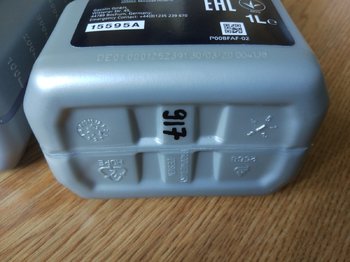

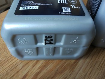

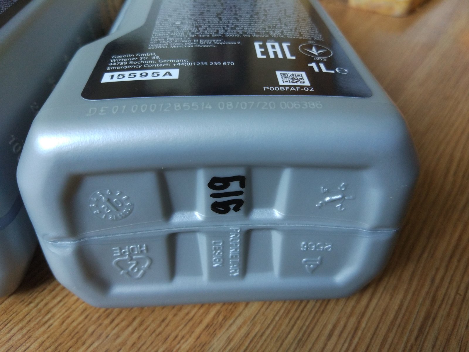

Всем здравия, приобрел три литрухи в Автодоке (направление NAS - собственный склад). Глаз вроде ни за какие косяки не цепляется, похоже на оригинал, но сомнения гложут. Решил вынести на Ваш суд) Открыл одну банку, масло пахнет не резко, даже приятно), кольцо отделилось четко со щелчком. Черным маркером написал вес банок. Отправил одну банку в морозилку с температурой -26 на пару с Эльфом 0w30

У формулы запах приятный,так что скорее всего все нормально.

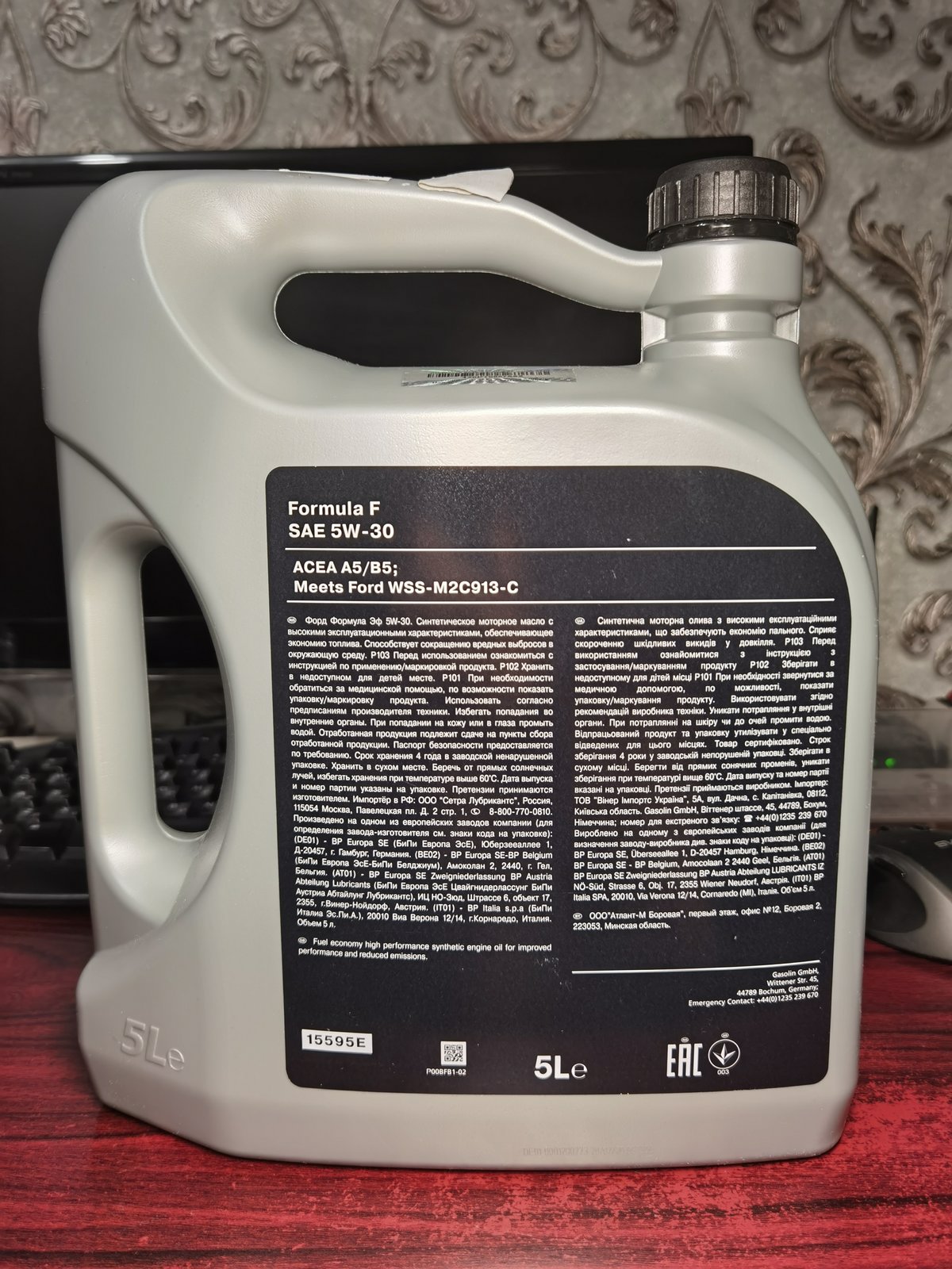

Добрый вечер. Масло куплено в Туле, наклейка с голограммой проверку прошла, номер партии на канистре совпадает с выданным сайтом. Канистра июньская, розлив июльский, тут считаю нормально. Батч вроде похож на правду, первые циферки только ростом пониже :)
Масло ещё не открывал, но думаю по внешним признакам оригинал, верно?

Да, батч код образцовопоказательный. Я бы купил такое масло не задумываясь

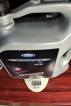

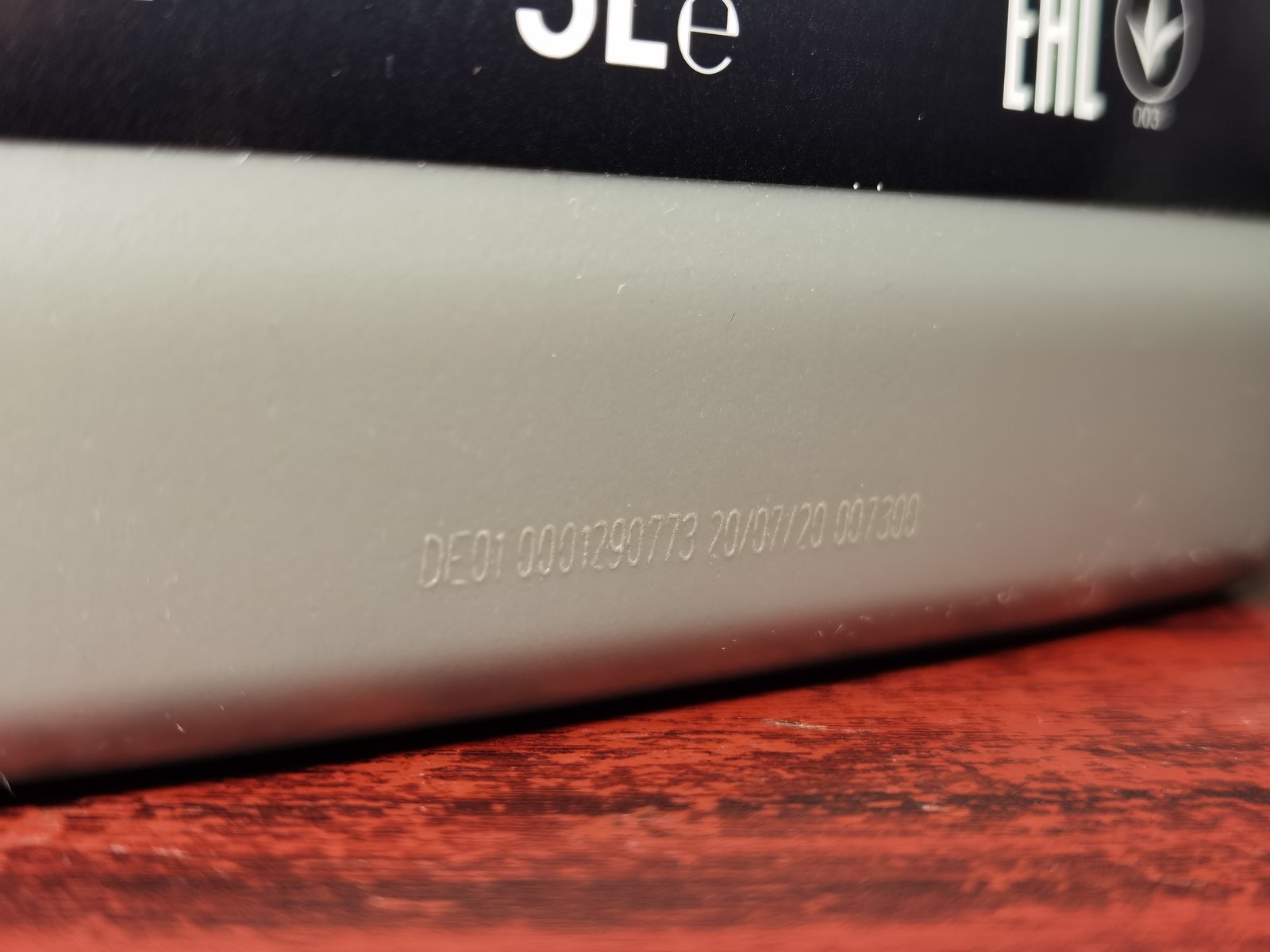

Всем доброго дня. Попадаю на тему подделок уже третий раз. И вроде бы опыт небольшой есть. Но понимая что изготовители левака не не отстают
 Прошу помочь определить канистру
