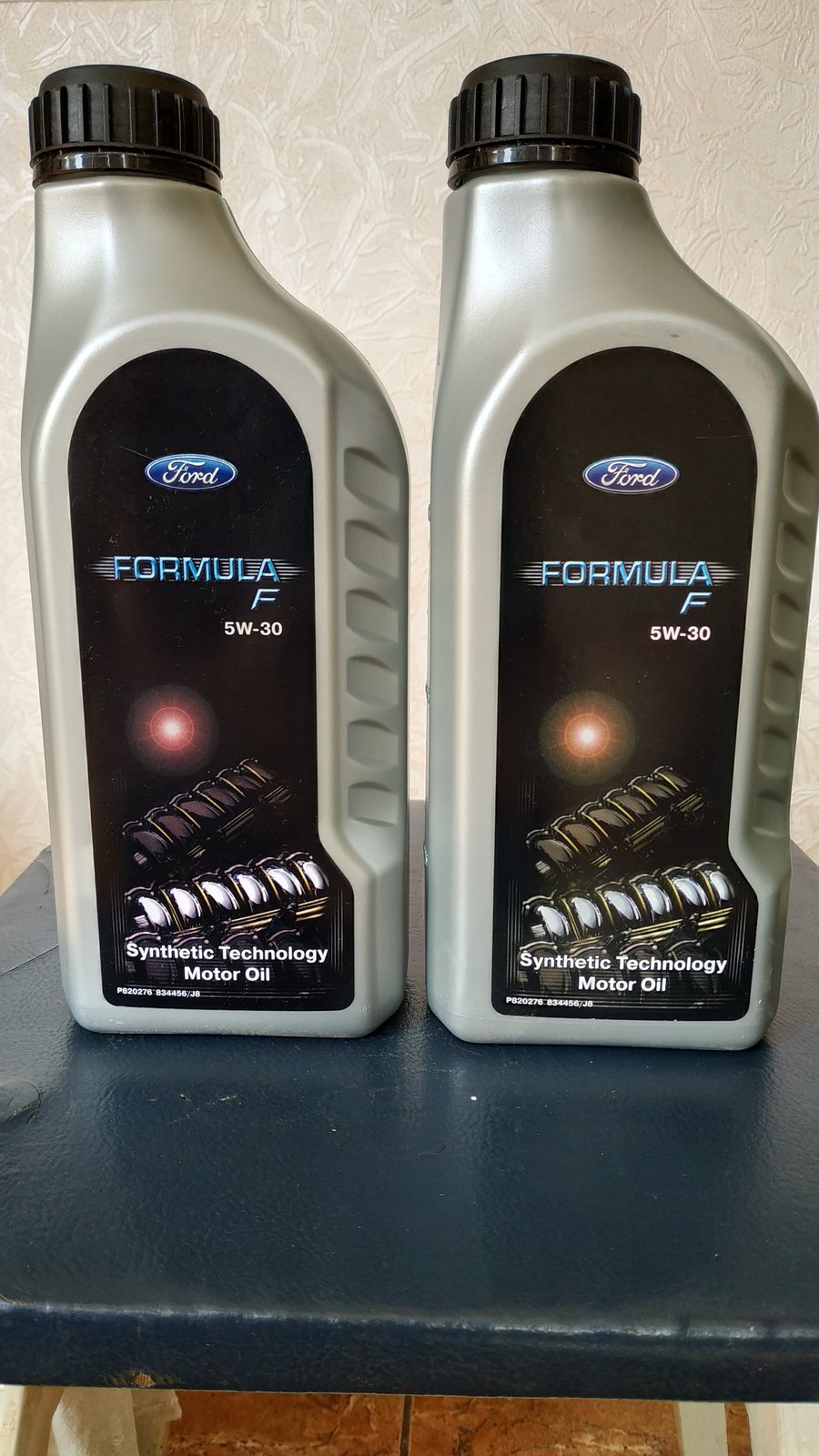

Итак .. Добрался наконецто домой
и дома сфоткал покупку
post-19636-0-20701600-1508144661_thumb.jpgpost-19636-0-47561500-1508144679_thumb.jpgpost-19636-0-33847300-1508144699_thumb.jpgpost-19636-0-86237700-1508144721_thumb.jpgpost-19636-0-72439500-1508144737_thumb.jpg

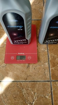

то что это подделка- думаю сомнений нет.
1 Солнышко имеет 1 окантовку а не 2
2 Дата изготовления канистры 15 год а дата розлива 16
одновременно было пркуплен Лукойл Люкс с фордовскими спецификациями
и был сравнен с тем 1 литром Формулы- которую Тут на форуме- признали настоящей
и так как говорится найдите отличия

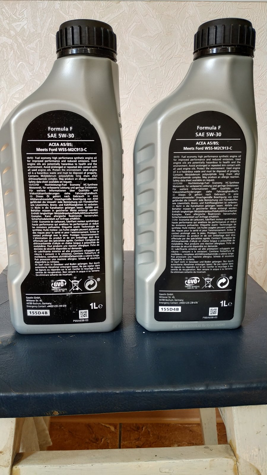

Прийдется вернуться к моему вчерашнему сообщению, в котором я спрашивал о подлинности масла в литровой канистре.
Сомнения возникли по двум причинам.
1. Даты изготовления канистры и разлива масла отличались на семь месяцев. Канистру сделали в мае 2019 года а масло разлили в декабре 2019 года.
Это нормальное явление для производителей масла?
2. Батч код на канистре начинается с букв ВЕ, в то время. когда на всех канистрах этот код начинается на DE.
Вы ответили, что эту канистру наполнили в Бельгии. Возможно.
Правда я нигде не встречал, информацию, что масло Ford Formula F изготавливается еще и в Бельгии. Может плохо искал.
Вопрос все тот же: настоящая эта канистра с маслом, или контрафакт?
Спасибо.

Сомнения в подлинности литровой канистрывозникли по двум причинам.
На фото, где пара канистр, левая - сомнительная, с ВЕ
amator Есть несколько моментов,что левая канистра это "левая".
33 минуты назад, Optovik сказал:
Больше соглашусь, лицевая так себе, с линейкой непонятки, посмотреть цвет и морозить.
55 минут назад, Optovik сказал:

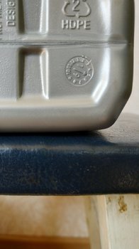

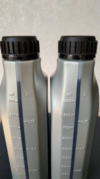

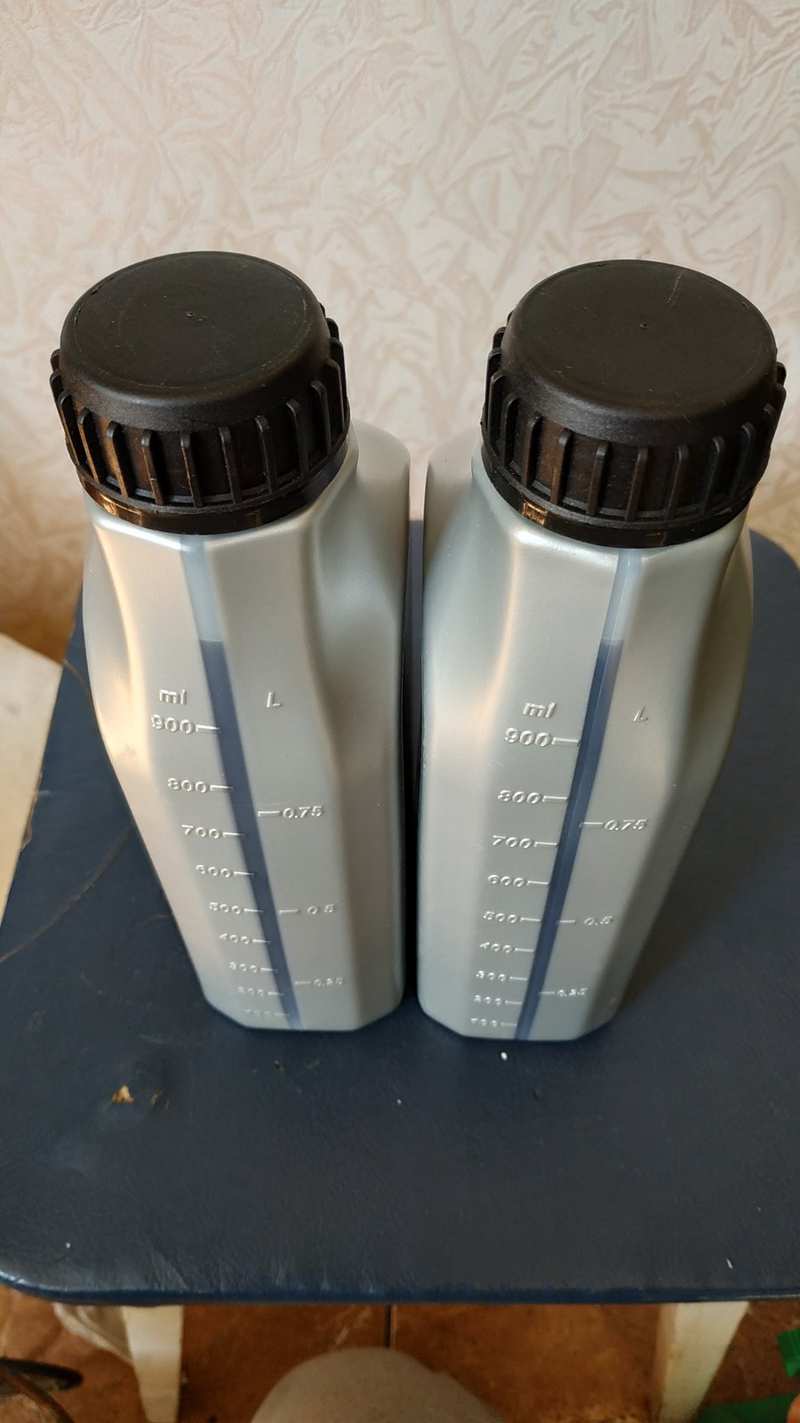

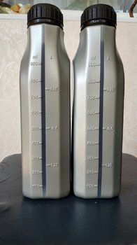

То что я увидел,если кому то интересно: Дно видно,что пластик как пористый. Клеймо изготовителя канистры (буква Р с флажком) она отличается,  язычок на правой более изогнутый как должен быть в оригинале На фальсификате это скорее треугольник. Качество печати на левой канистре отличается от правой. И на мерной шкале на делении 05 нет точки разделения 0,5.(это косяк явно не оригинальный. Вывод : не знаю как правая канистра,но левая точно "левая".
5 часов назад, Optovik сказал:
Первое, что меня смущает, так это маркировка (батч-код) изготовителя. Я считал, что масло ФФФ производится в Германии и соответственно, батч -код начинается с этих известных двух букв: DE.
На "левой" канистре буквы ВЕ.  Евген 48 сообщил, что эту канистру наполнили в Бельгии. ?????
Если это так. то возможно, для Бельгийского разлива где-то рядом производятся и Бельгийские канистры, которые могут отличаться как мелкими деталями, так и мелочью в этикетках.
Или всю эту масляные аксессуары (канистры, этикетки) производят в одном месте, а потом развозят по странам, где их наполняют?
amator Чтобы удешевить продукт и логистику думаю что канистры и всё остальное производится где то рядом с розливом самого масла.Именно по этому на примере Mobil, масло Франция и Финляндия отличается по упаковке...( и даже по картонным коробкам)
Optovik Тогда может по этой причине, что канистры отливались на разных производствах и есть есть эти мелкие различия, как незакругленный язычок, или отсутствие разделительной точки в 0,5.
Я не не ввязываюсь в ненужную дискуссию, а просто, размышляю вслух. Потому, что первое, на что было обращено внимание, так это на разницу между датами изготовления канистры и разливом масла, а также начальными буквами батч-кода.
А материал канистр на ощупь (твердость), на цвет и пористость, практически не отличается.
Если левая это подделка, то поддельщикам респект за идентичность.)))

левая канистра-точно левая.Что в правой внутри можно только гадать.Все свои соображения по увиденному я написал,как ты теперь поступишь ,это тебе решать...
