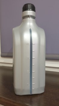

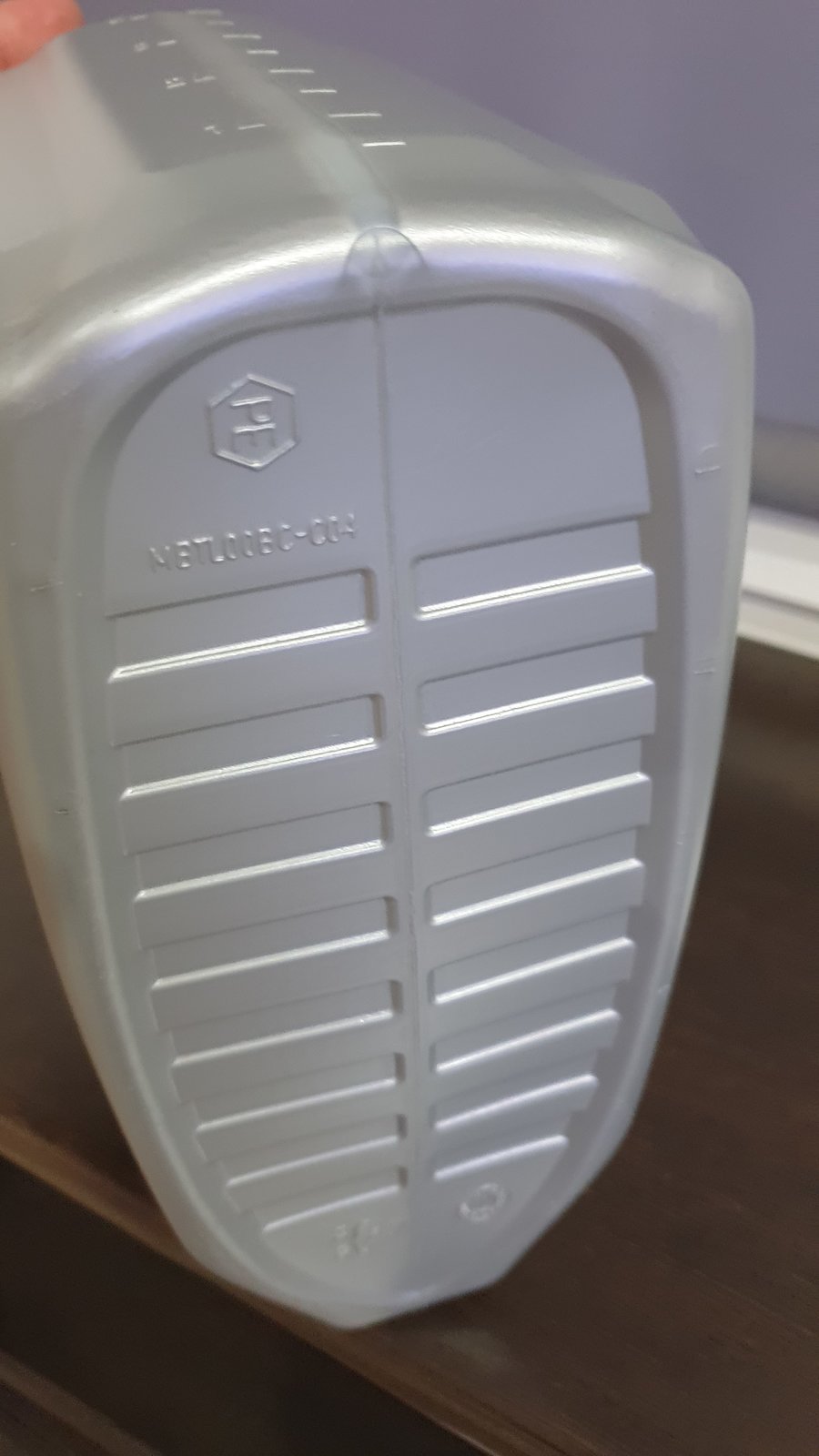

Итак .. Добрался наконецто домой
и дома сфоткал покупку
post-19636-0-20701600-1508144661_thumb.jpgpost-19636-0-47561500-1508144679_thumb.jpgpost-19636-0-33847300-1508144699_thumb.jpgpost-19636-0-86237700-1508144721_thumb.jpgpost-19636-0-72439500-1508144737_thumb.jpg
то что это подделка- думаю сомнений нет.
1 Солнышко имеет 1 окантовку а не 2
2 Дата изготовления канистры 15 год а дата розлива 16
одновременно было пркуплен Лукойл Люкс с фордовскими спецификациями
и был сравнен с тем 1 литром Формулы- которую Тут на форуме- признали настоящей
и так как говорится найдите отличия

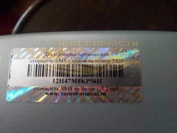

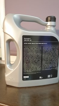

Добрый день. Помогите определить, подделка или нет ?

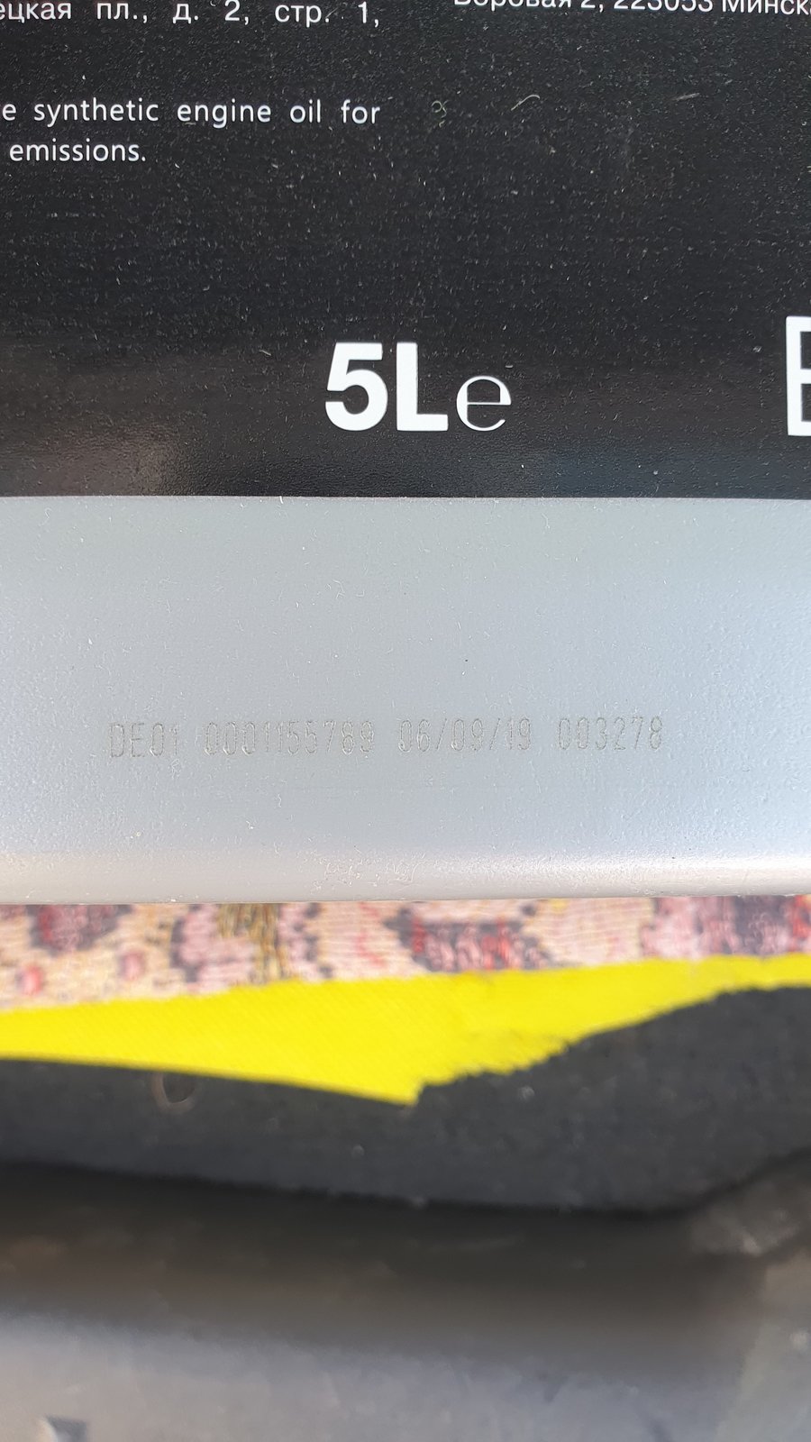

Mahounis На оригинальном масле Ford с орг. номером 15595е  должна быть голограмма с методом проверки на подлинность как на фото, у вас его нет. Ну и номер батч-кода мне не нравится. Этикетка где изображён
(фото двигателя) плохого качества и цифра на канистре 5L тоже не айс. по всем признакам фальсификат. имхо Голограммы не идут на Европейском масле под номером 155d3a.
Изменено пользователем Optovik

Mahounis На оригинальном масле Ford с орг. номером 15595е  должна быть голограмма с методом проверки на подлинность как на фото, у вас его нет. Ну и номер батч-кода мне не нравится. имхо
Изменено пользователем Mahounis
Понятно, повезу обратно значит сегодня. Ну его нафиг, это Фордовское масло, послушал одного товарища...
Я тоже считаю, что это подделка, но очень классно сделан батч код. Но не в этот раз

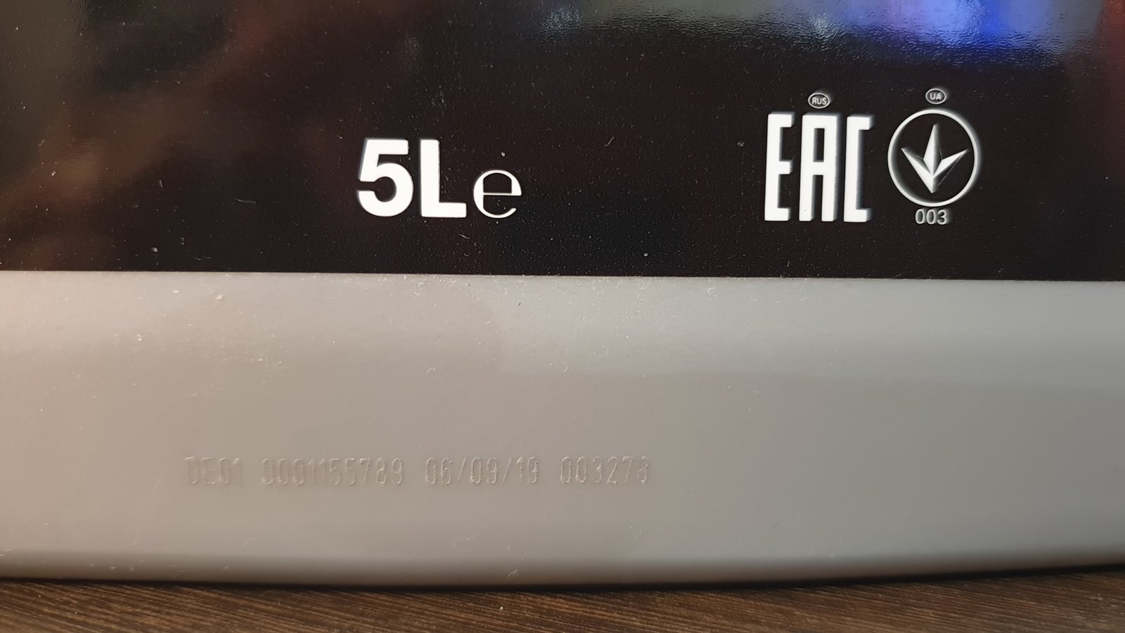

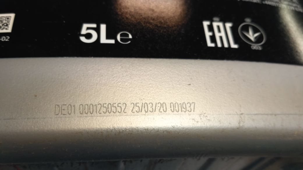

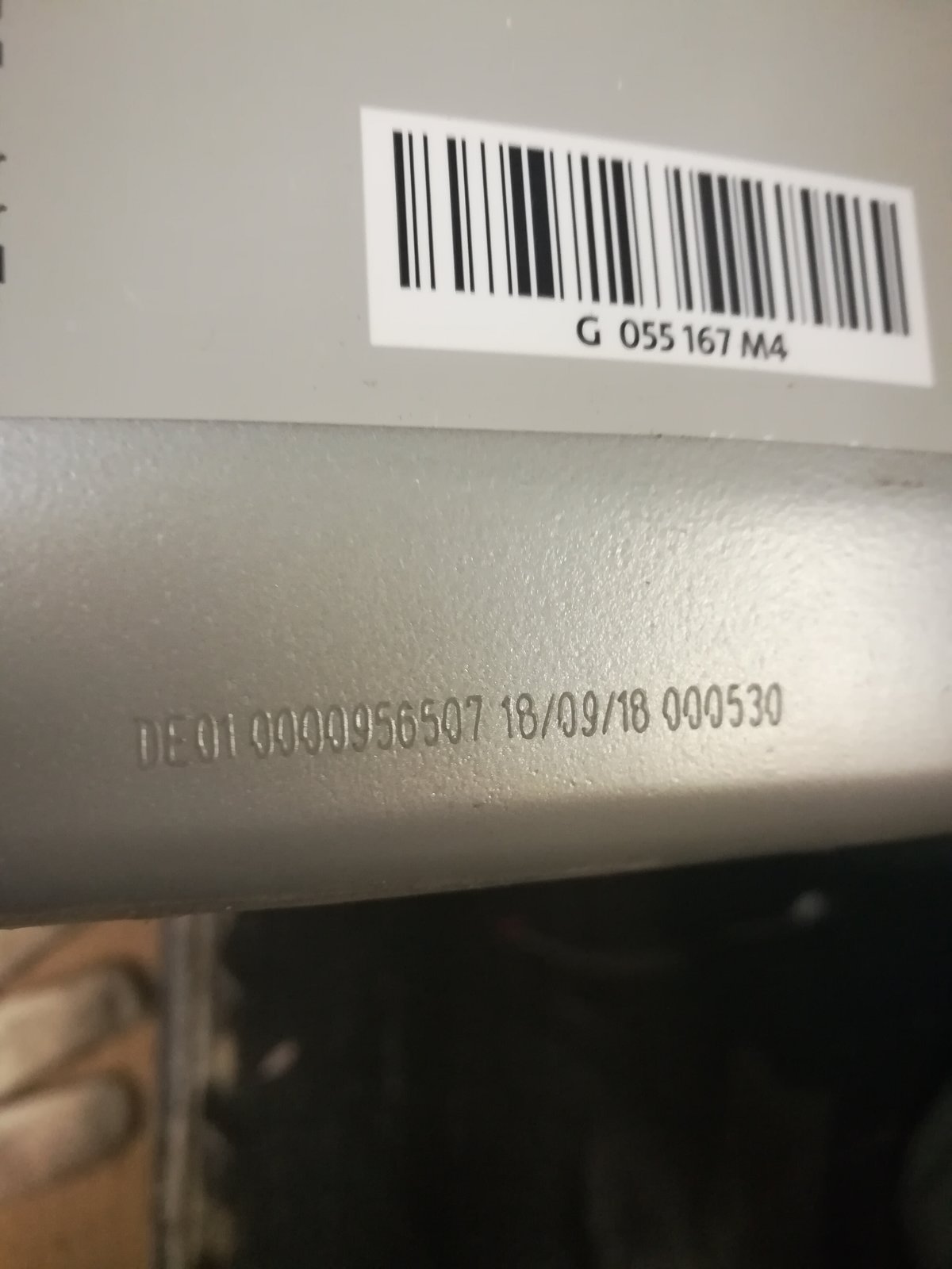

Optovik глянь бэч коды, прислали тут, а я не в зуб ногой, вроде нормальные?!:pardon:
Евген 48 вот на Vag e он вроде ровный твои разного роста, нет?
Optovik да такое очучение, что они каждый год меняются, как на финском мобиле:pardon:
у тебя то 2018г., может чё поменяли.
8 минут назад, Евген 48 сказал:
запросил склад...  ответили
