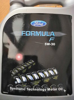

Итак .. Добрался наконецто домой
и дома сфоткал покупку
post-19636-0-20701600-1508144661_thumb.jpgpost-19636-0-47561500-1508144679_thumb.jpgpost-19636-0-33847300-1508144699_thumb.jpgpost-19636-0-86237700-1508144721_thumb.jpgpost-19636-0-72439500-1508144737_thumb.jpg
то что это подделка- думаю сомнений нет.
1 Солнышко имеет 1 окантовку а не 2
2 Дата изготовления канистры 15 год а дата розлива 16
одновременно было пркуплен Лукойл Люкс с фордовскими спецификациями
и был сравнен с тем 1 литром Формулы- которую Тут на форуме- признали настоящей
и так как говорится найдите отличия

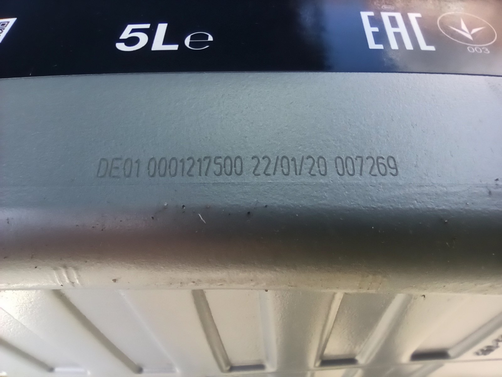

Уважаемые знатоки, помогите определить, подделка, или нет?
2 минуты назад, Orskiy сказал:

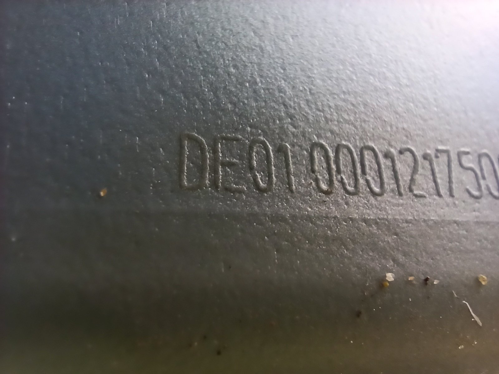

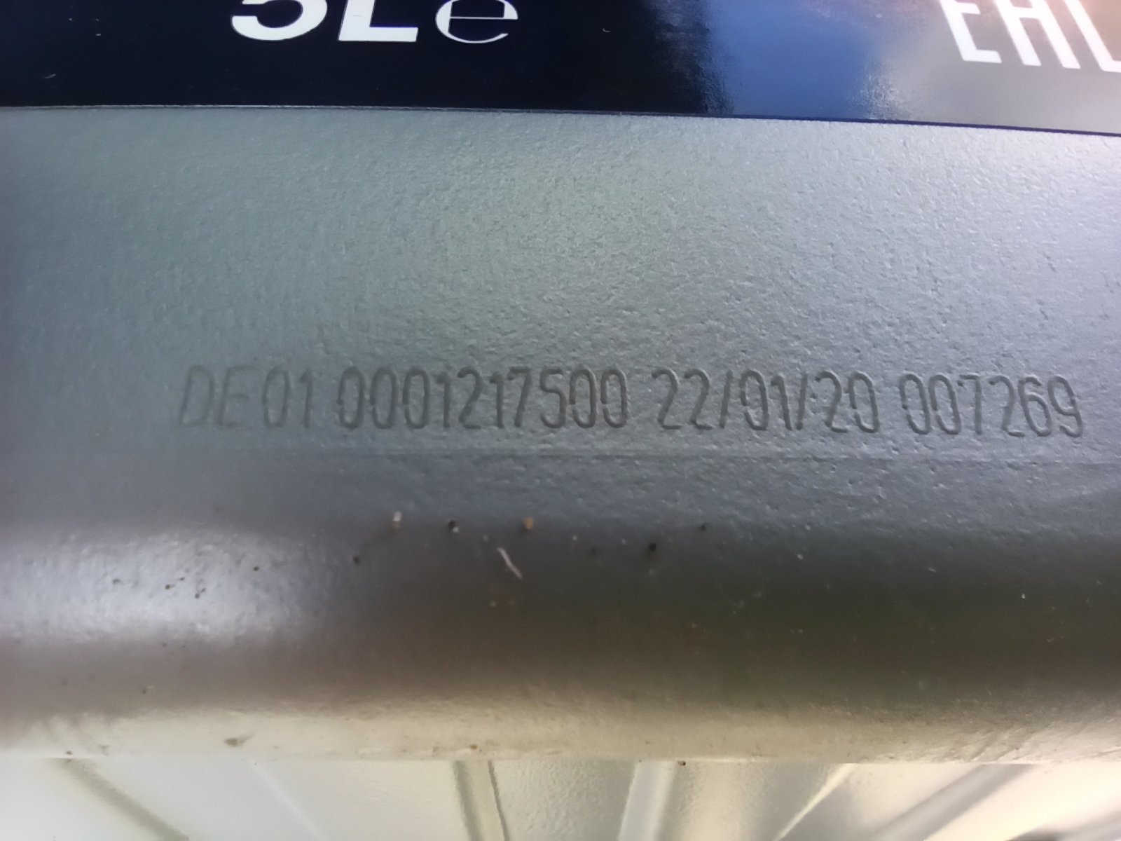

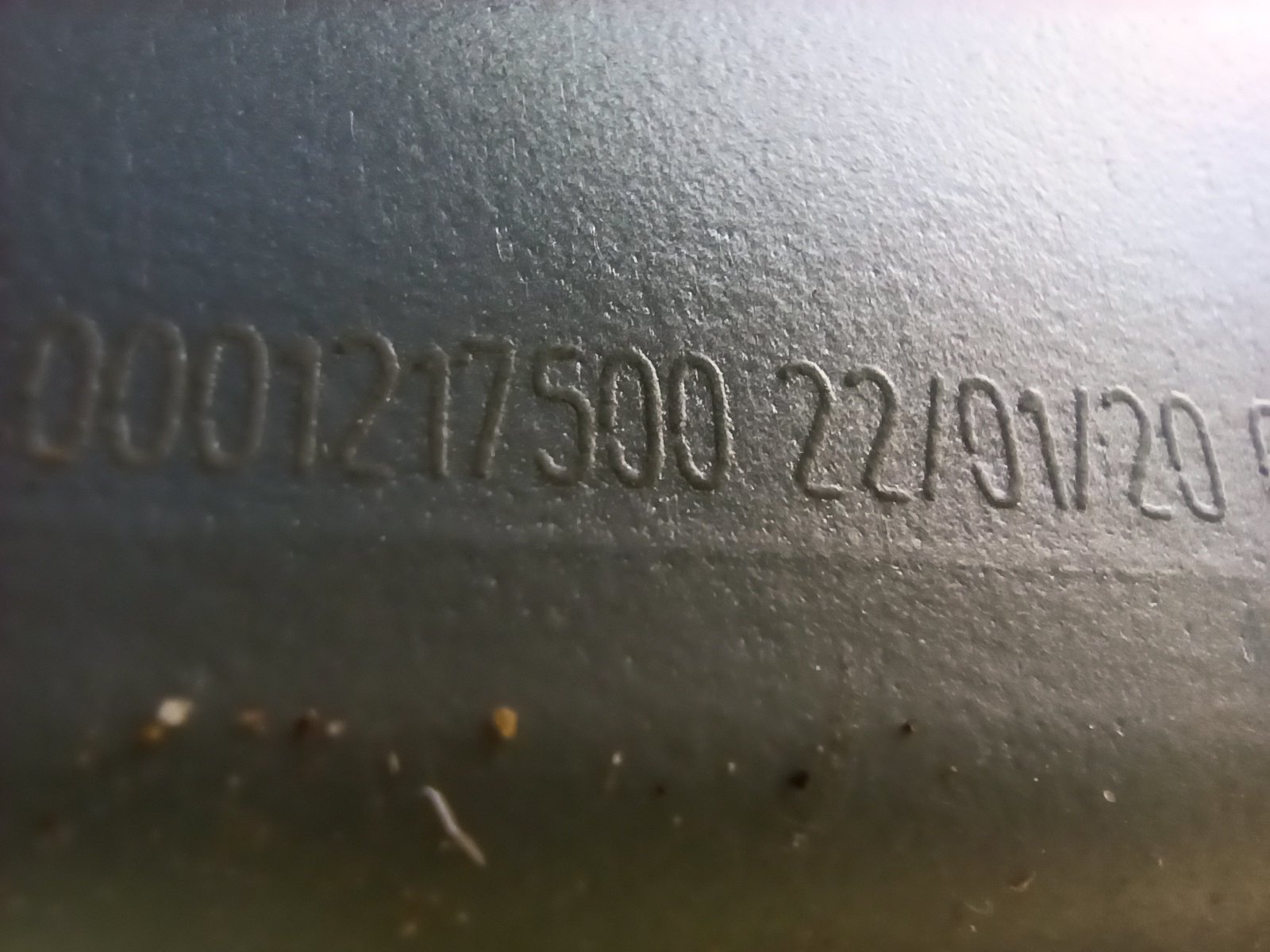

Батч код выпуклый или врезан в глубь пластика?

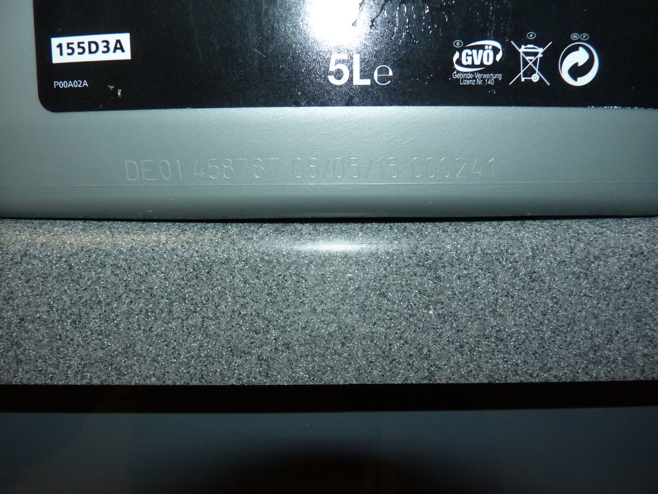

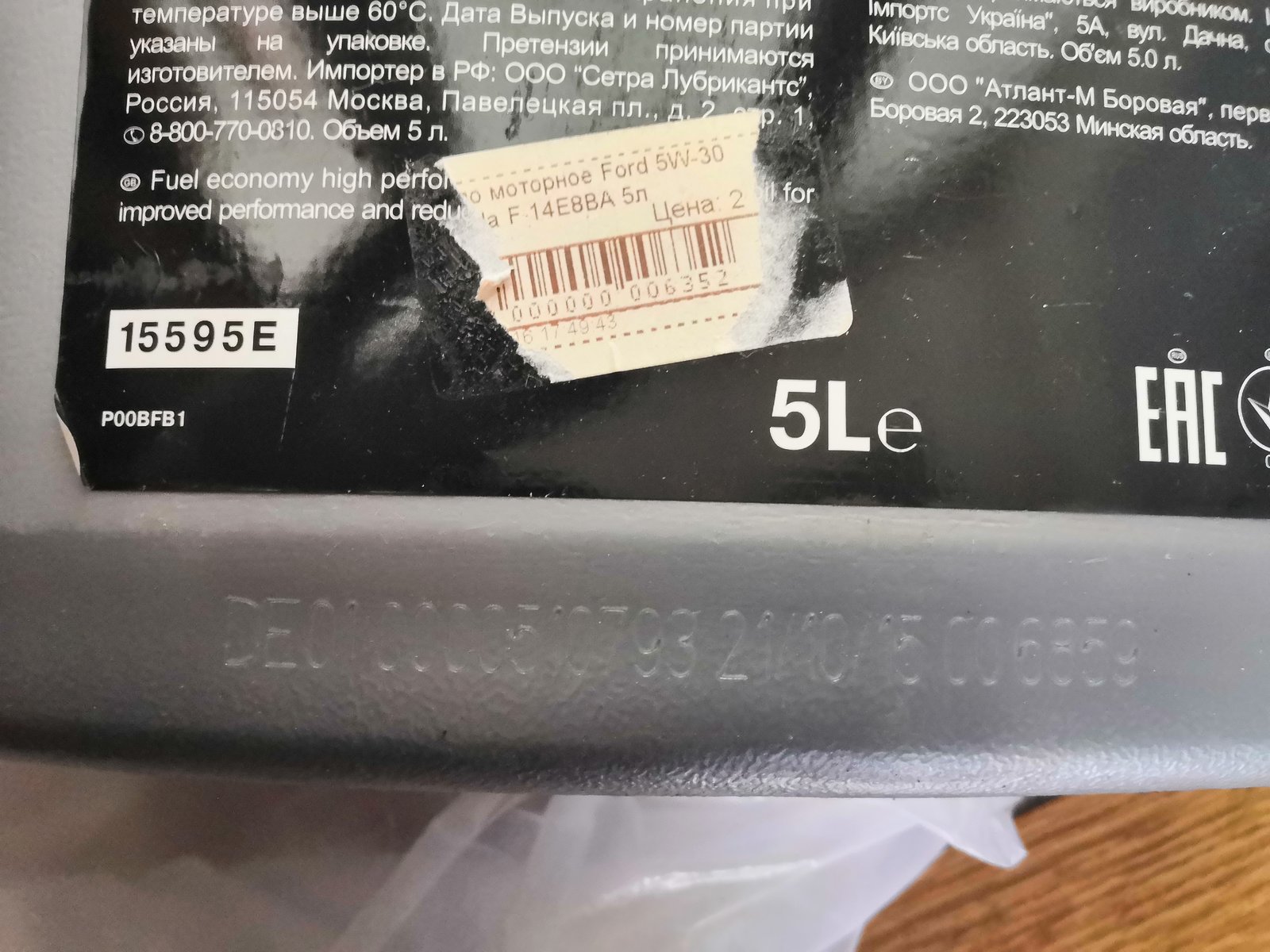

Я бы с таким батчем не брал, вот примеры
И к тому же не помню я чтобы в 2015 году были упаковки 15595Е. Может кто то поправит меня.
Изменено пользователем USSRrat

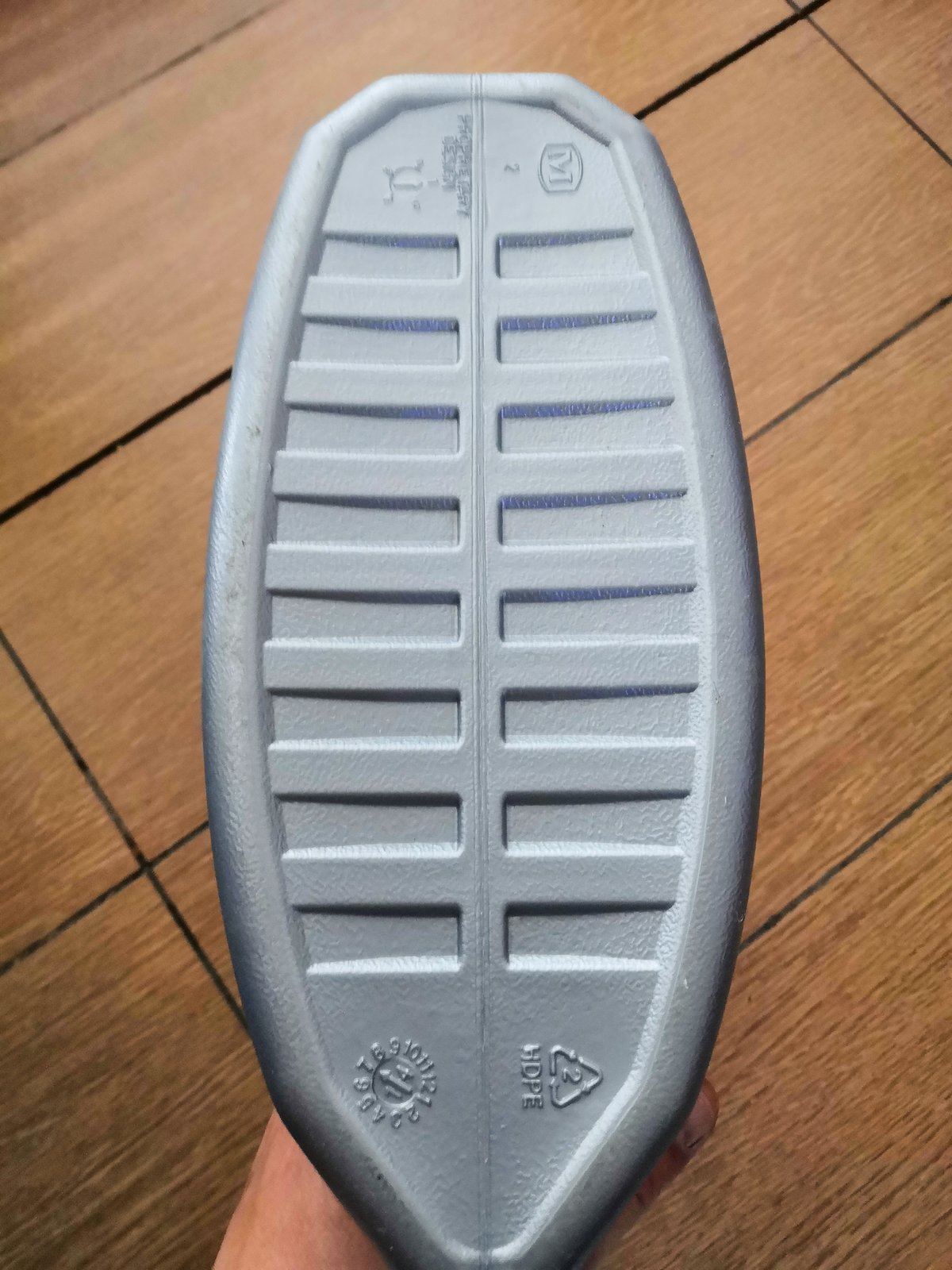

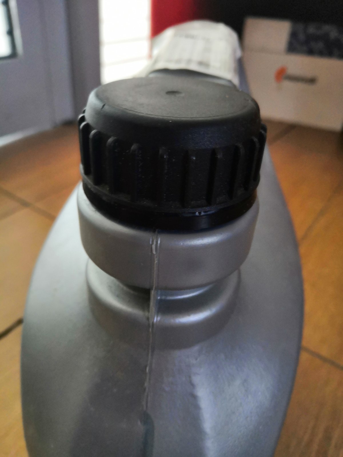

фото пробки есть: на гранях есть следы от закручивания. И вообще непонятки где эта канистра пропадала. масло разл то в канистру через год. фото пробки с разных ракурсов поподробнее выложи.
 В 2015 году масло выпускались с номером 14е8ва,примерно 2017 поменяли на 15595e-это с русским переводом. Без перевода номер был 14е9ес и потом поменяли на 155d3a.Так что велика вероятность что это фальсификат. могу ошибаться по номерам т. к. это было давно и всё помнить не могу.
1 минуту назад, Optovik сказал:
Я тоже склоняюсь к тому что это подделка. Я бы на месте товарища нашего просто такое не брал. К тому же лукойл начал выпускать масло для Форд специально.
Да мне его бесплатно отдали, у человека оставалось от форда, в гараже стояло. Значит использую как промывку, спасибо всем большое!
1 час назад, USSRrat сказал:
Врезан

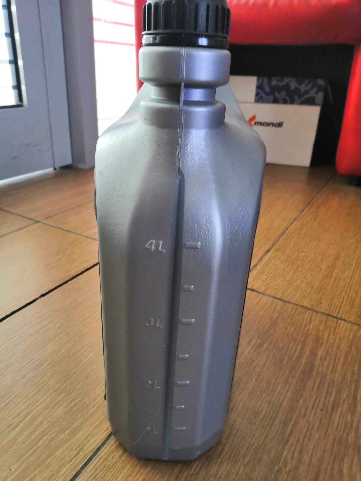

53 минуты назад, Optovik сказал:
Есть еще пара фото
