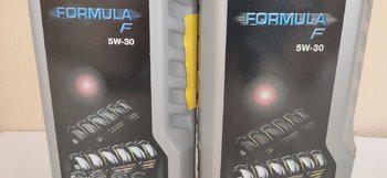

Итак .. Добрался наконецто домой
и дома сфоткал покупку
post-19636-0-20701600-1508144661_thumb.jpgpost-19636-0-47561500-1508144679_thumb.jpgpost-19636-0-33847300-1508144699_thumb.jpgpost-19636-0-86237700-1508144721_thumb.jpgpost-19636-0-72439500-1508144737_thumb.jpg
то что это подделка- думаю сомнений нет.
1 Солнышко имеет 1 окантовку а не 2
2 Дата изготовления канистры 15 год а дата розлива 16

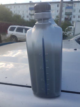

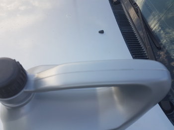

одновременно было пркуплен Лукойл Люкс с фордовскими спецификациями
и был сравнен с тем 1 литром Формулы- которую Тут на форуме- признали настоящей
и так как говорится найдите отличия

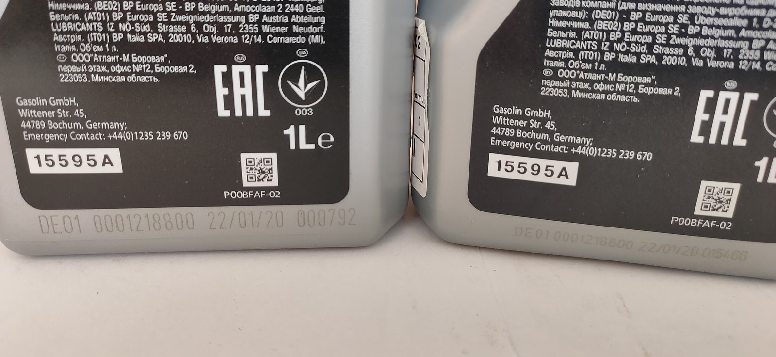

13.08.2020 в 08:38, Евген 48 сказал:

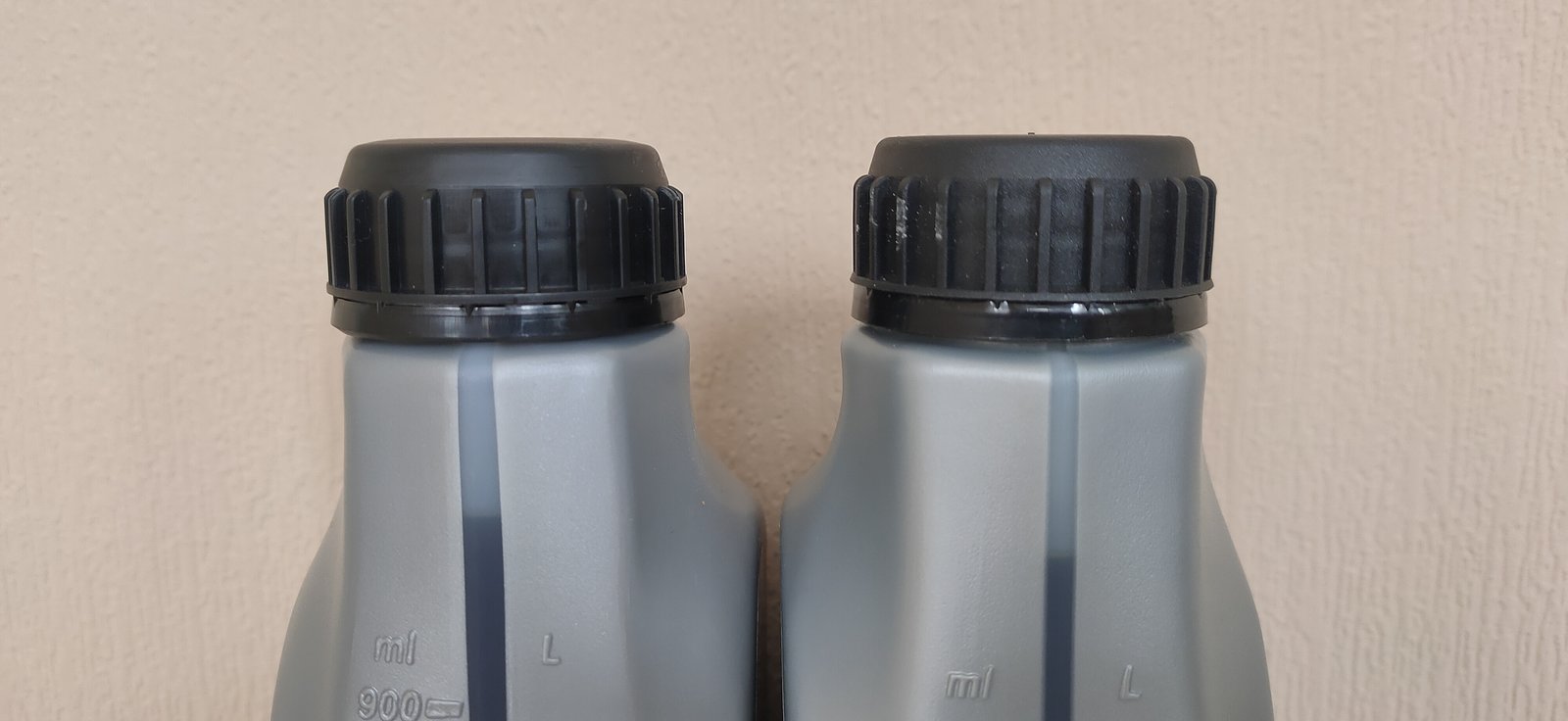

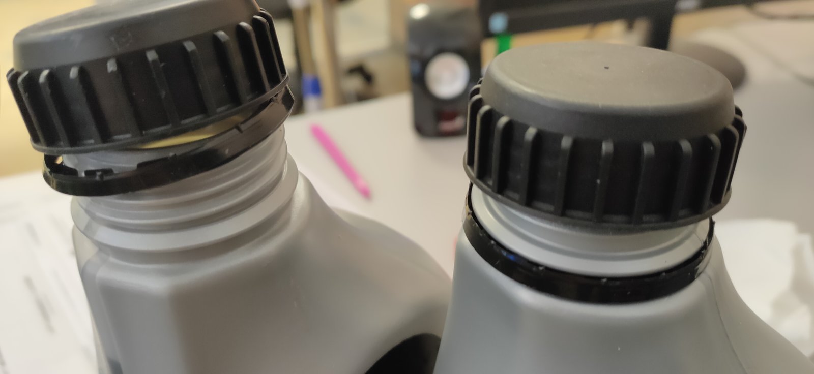

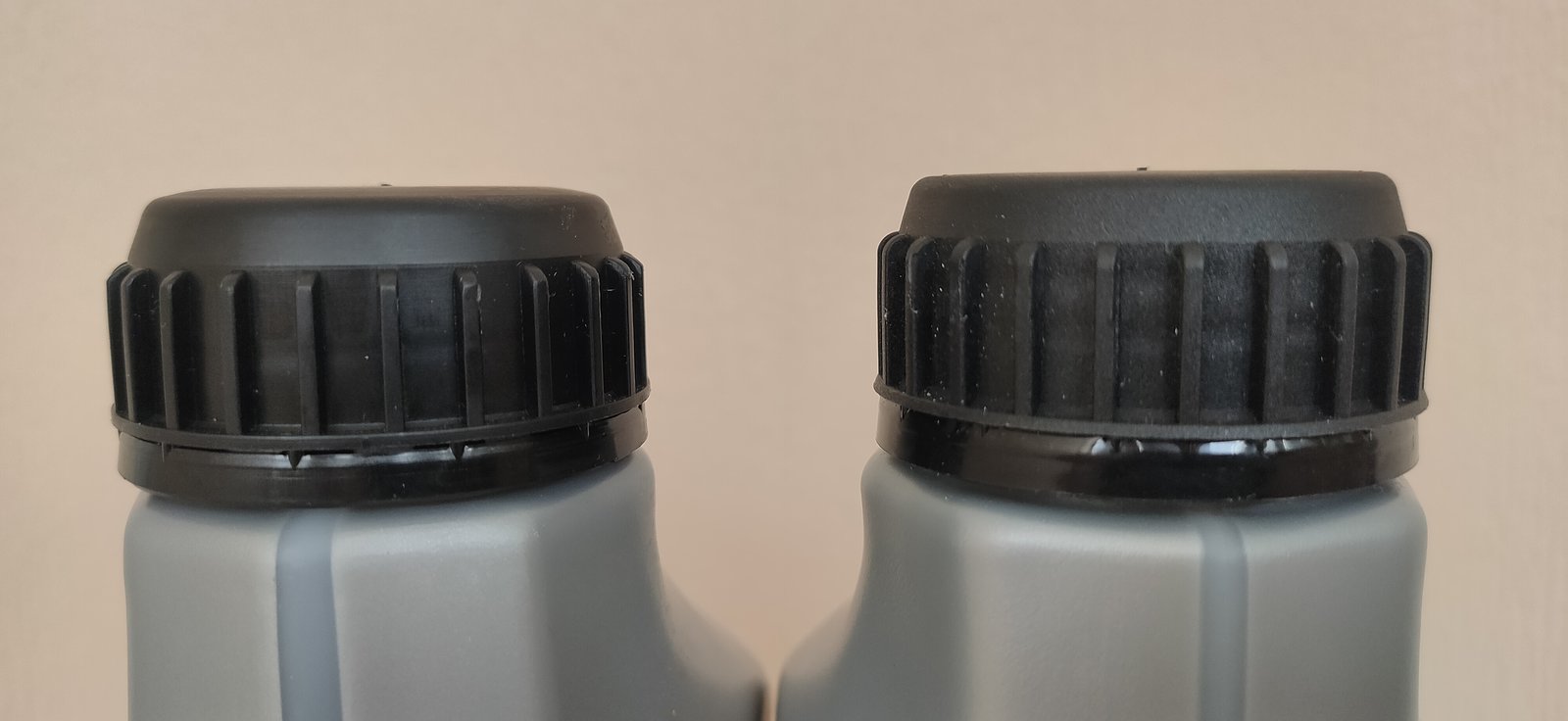

NEED ARMOR одна левак, другая от оф пред.
Сегодня ради интереса вскрыл, как ранее и предполагал левая канистра подделка, правая оригинал.
Запах очень сильно отличается, ну и открываются они по разному, оригинал открылся четко, подделка имеет очень мягкое кольцо и плохо рвется, снялась вместе с крышкой.

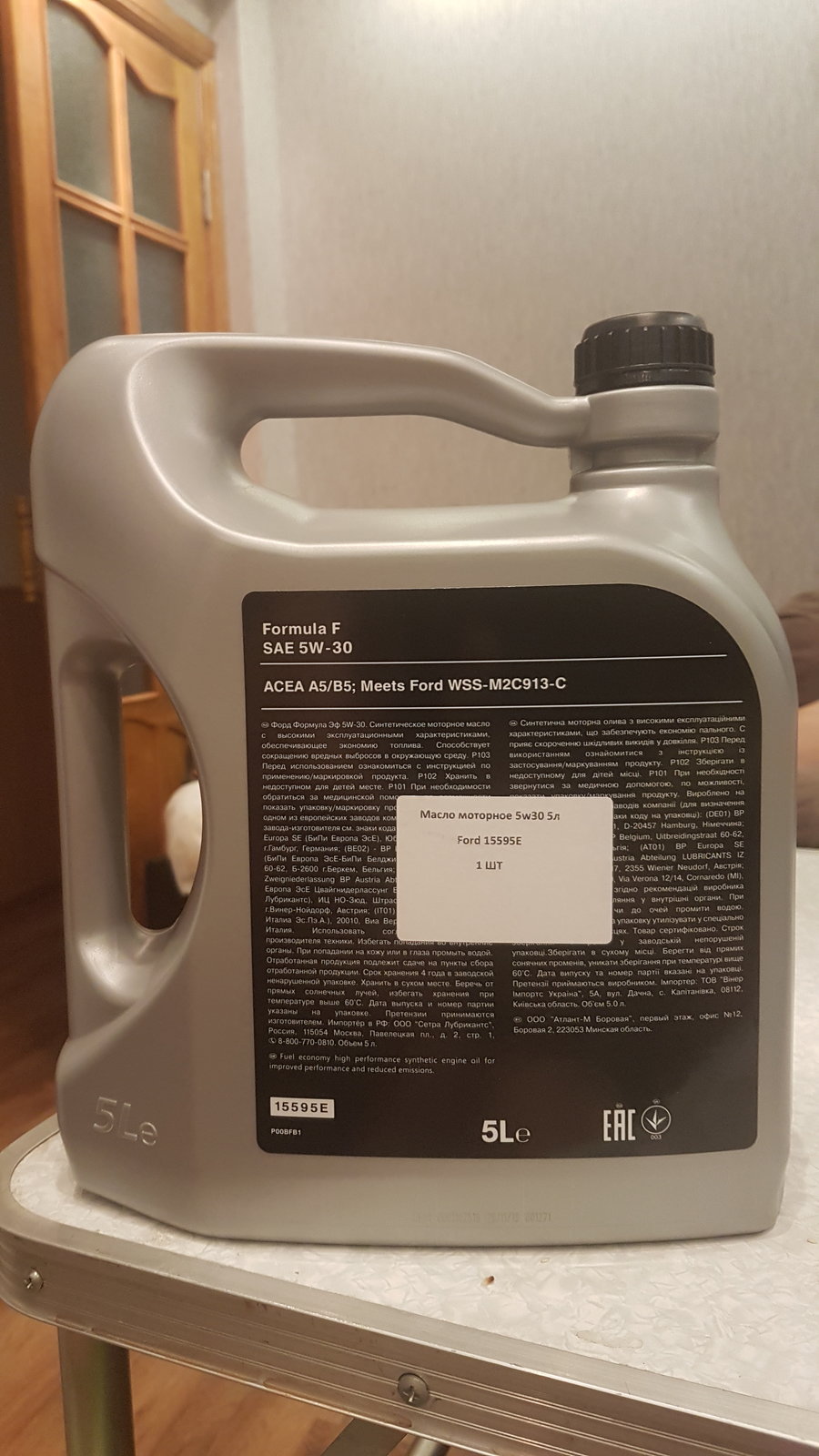

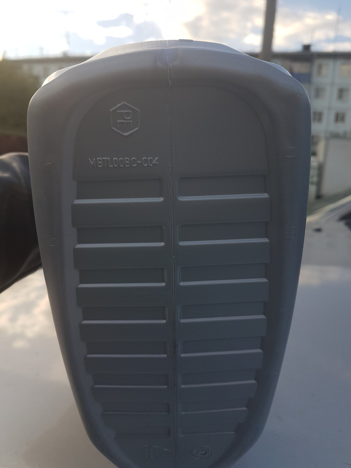

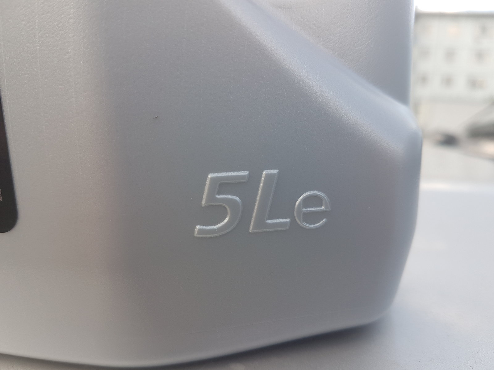

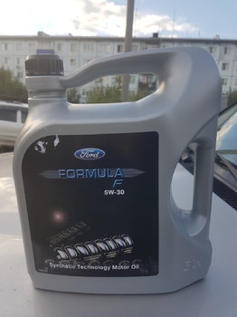

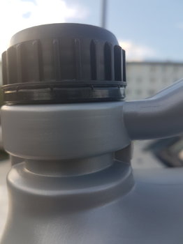

Подскажите пожалуйста по маслу. Купил, всё пересмотрел, но остались сомнения: голограммы проверить как кастрол нет, бортик мне показался чуть выше. На фото лобовой вроде всё в поряде, но качество печати, я бы сказал так себе. Все видосы пересмотрел и вроде всё да, но и в чем то нет. Так что на ваш суд
А самое главное где? Батч
Baikal без бэч кода вангую левак:praising:
4 часа назад, USSRrat сказал:
Это блистяшка, которая проверяется по смс коду? Вроде через кастрол? Нету. Брал это масло в эксисте. Точнее в офисе выдачи
Нет, это код на канистре сзади ниже этикетки или спереди, уже не помню
Изменено пользователем USSRrat
Да, есль такой, лазером выжжен, всё как положено, сорян, не выложил. Увы сейчас не получится Розлив совпадает на месяц-2 с изготовлением
5 часов назад, Baikal сказал:

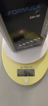

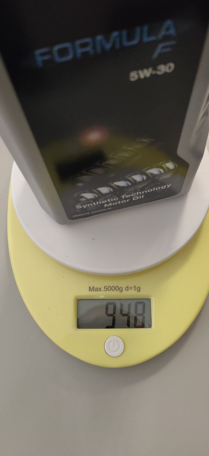

Заодно на эл. весы поставь, ну если ещё не залил:D
15 часов назад, Baikal сказал:
Ну тогда сорян, определить пока подделку никак, не видя этого кода
Вот Новые фото в студию
Baikal номер 15595е это масло ввезено официально в Россию. И на нам должна в верху должна быть голограмма для проверки как на фото. На масле которое произведено для Европы нет русского перевода и голограммы и номер его 155d3a.
Увы, на моей бутылке этого нет и я не вижу следов, чтобы отклеивали
1 час назад, Baikal сказал:
Исходя из бач кода я бы такое масло не брал
Baikal для понимания:оптовая цена на это масло было 1600р за 5 литров+ 20-40% наценка магазина. Вывод делайте сами.
