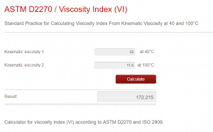

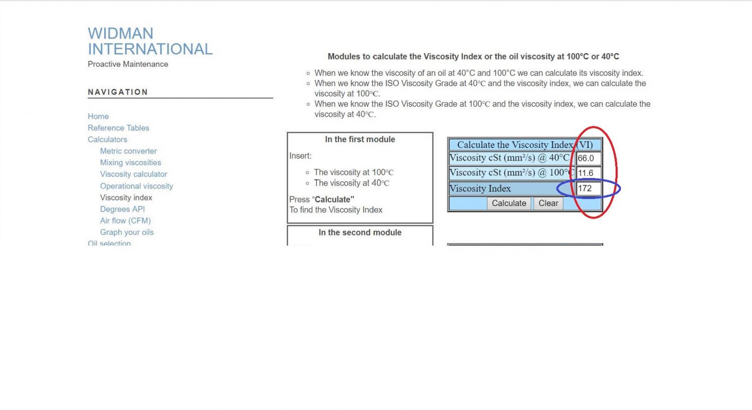

Индекс вязкости посчитан не правильно 142 - видимо по каким то своим формулам. Если считать по любому калькулятору вязкости то индекс вязкости вот такой.

ничего он не показывает. Индекс вязкости посчитан не верно. О присадках он вообще ничего не говорит. Полимерный загуститель как у всех, если считать что индекс все таки 172. Ничего не обычного...
