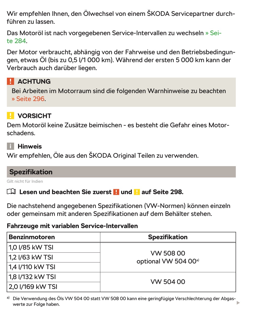

В частности, кто-то интересовался маслом в двигатель своей Октавии (CZDA). Увидев рекомендации в своём букваре (картинки в приложении), он задал вопрос представителям Шкоды в Германии, на что получил ответ (вольный перевод с немецкого):
Спасибо, что обратились к нам. Мы очень рады, что вы выбрали ŠKODA Octavia.
Для вашего Octavia 1.4 л TSI с мощностью 110 кВт и кода двигателя CZDA ŠKODA обеспечивает моторное масло стандартом VW 508 00. Вязкость не имеет значения, поскольку производитель испытал и одобрил все масла, которые получили этот стандарт. В качестве альтернативы вы также можете использовать моторное масло стандарта VW 504 00, но это масло может вызвать небольшое ухудшение значений выхлопных газов.
Получается, что в некоторые, недавно выпущенные двигатели, рассчитанные под высокий HTHS, можно лить маловязкие масла с 508/509 допуском. Мой мир никогда не будет прежним =)

В апреле этого года немцы поднимали вопрос про выбор масла в ВАГовские двигатели, уделив внимание новым допускам VW (раз, два).
В частности, кто-то интересовался маслом в двигатель своей Октавии (CZDA). Увидев рекомендации в своём букваре (картинки в приложении), он задал вопрос представителям Шкоды в Германии, на что получил ответ (вольный перевод с немецкого): "Спасибо, что обратились к нам. Мы очень рады, что вы выбрали ŠKODA Octavia.
Для вашего Octavia 1.4 л TSI с мощностью 110 кВт и кода двигателя CZDA ŠKODA обеспечивает моторное масло стандартом VW 508 00. Вязкость не имеет значения, поскольку производитель испытал и одобрил все масла, которые получили этот стандарт. В качестве альтернативы вы также можете использовать моторное масло стандарта VW 504 00, но это масло может вызвать небольшое ухудшение значений выхлопных газов. "
