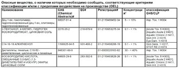

А уже обсуждали разницу в MSDS за 2019 и 2021 годы? Скрины прикрепил. Нет ли там ухудшения рецептуры? Куда делось ПАО? Стала ли сама база хуже? И почему этого масла FS 5W30 нет на европейских сайтах?
Кто в теме, проясните ситуацию пожалуйста.
2butor вам нужно зайти в эту тему и перечитать ее о начала до конца, мы как раз тестировали Mobil1 FS 5W-40 что бы узнать есть ли изменения в рецептуре, с того момента как изменились MSDS.
https://www.oil-club.ru/forum/topic/56490-mobil1-fs-5w-40-svezhee/
Если коротко, нет существенно не изменилось и не стало хуже. Полимерный загуститель один из лучших.
