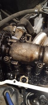

Хочу расставить точки над I.  В семье три авто, одно из них  Ваз 2107 которое используется каждый день. Один раз в год, в летний период производится регулировка/контроль клапанов. Снимается клапанная крышка производится  регулировка и замена масла. Все эти годы заливалось масло, что бы не делать рекламы назовём его Х. Двигатель был чистый. Начитавшись умных форумов решили залить масло Лукойл Люкс синтетика 5w40 После двух замен, двигатель начал покрываться сажей. Из  трёх составляющих машина-масло- бензин поменялось только масло. Вопрос- кто виноват?
dmishkarupa виноват тот кто ездит на этой машине, это очивидно. Дальнейшую дискуссию считаю безсмысленной.
