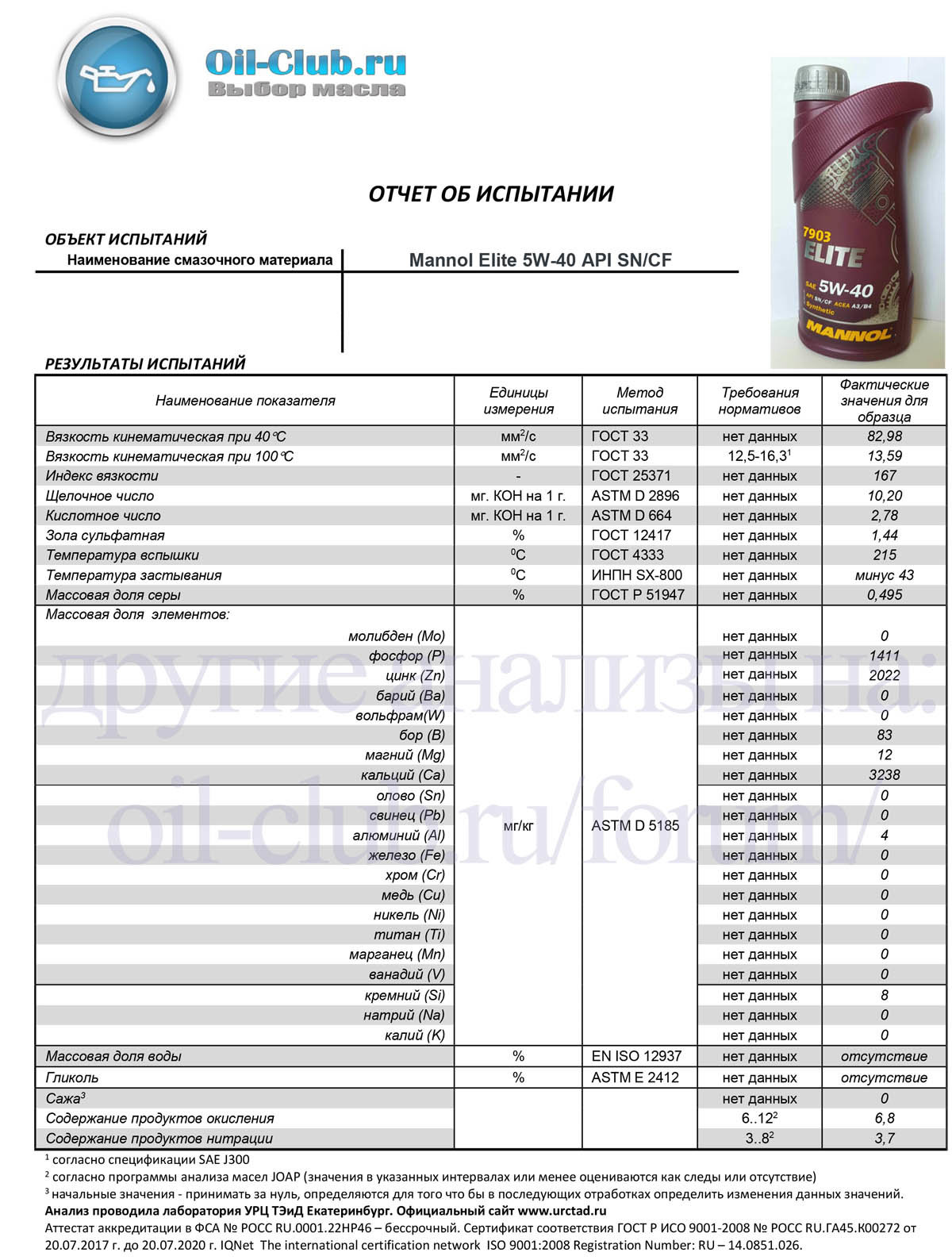

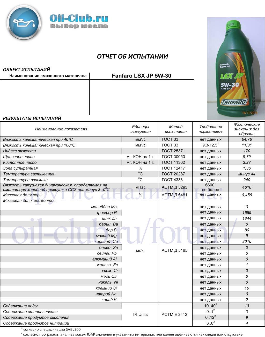

Например пара дешевок с липовыми спецификациями:
