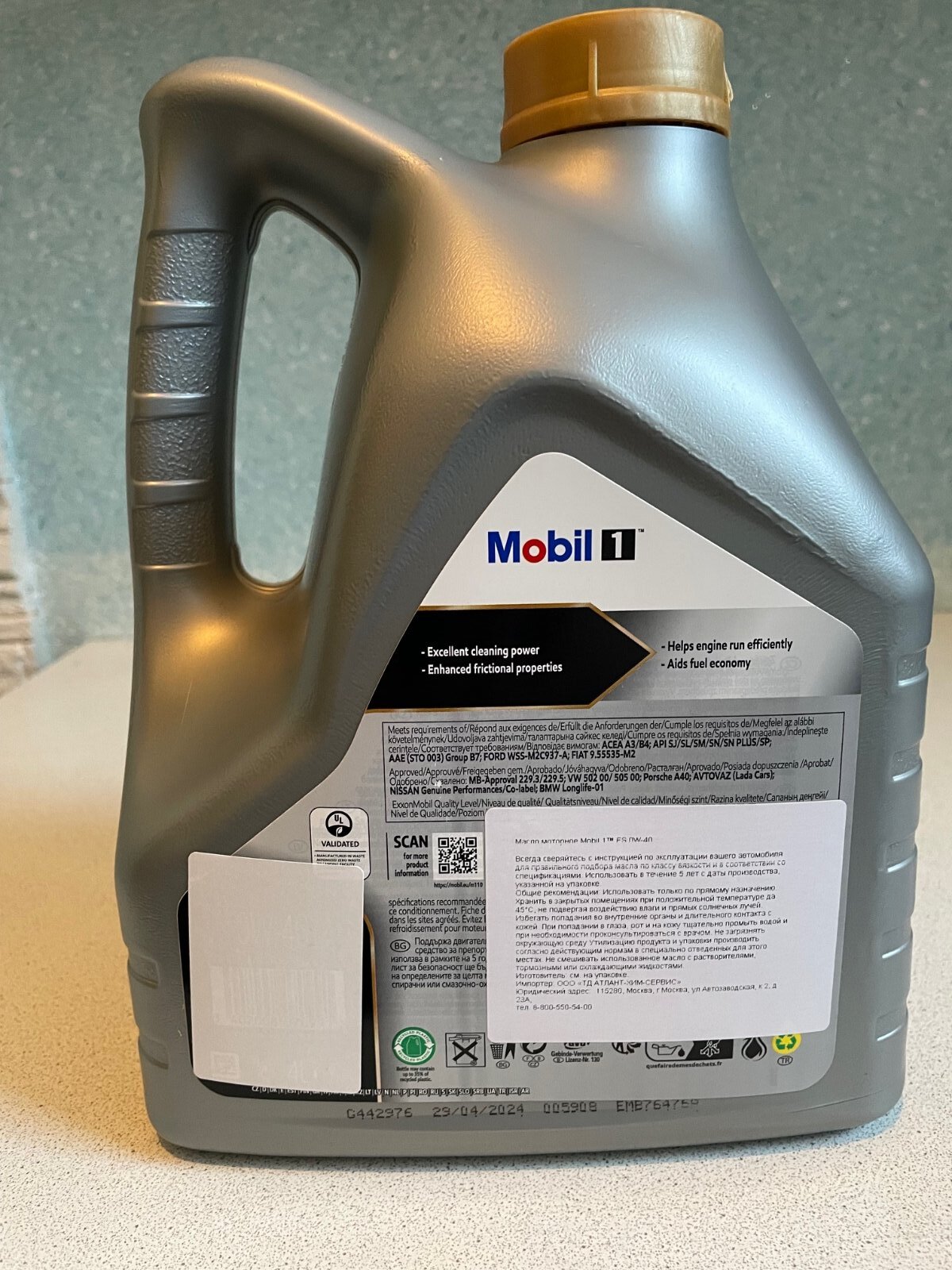

Так на фото же только "свежие" канистры)
