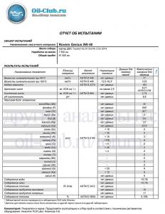

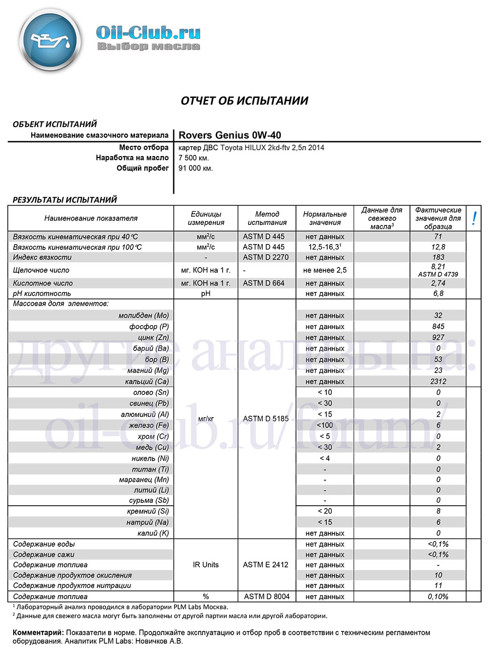

Rovers Genius 0W-40 отработка на Toyota HILUX после 7500км
Масло: Роверс 0 - 40 API SN получено по акции
Автомобиль: Toyota  HILUX 2kd-ftv 2,5л  2014
Общий пробег на одометре: 91000км
Пробег на масле: 7500км
Моточасы: ?
Израсходованное топливо: 912л.
Доливки масла: 0
Присутствие отложений в двигателе ДО: нет -
Присутствие отложений в двигателе ПОСЛЕ: так же и осталось.
Автозапуск: не использовался
Наличие чип-тюнинга: есть.
ГРМ: ремень
Предпусковые подогревы: не использовал
Период эксплуатации: лето
Срок эксплуатации: 1 месяц
Топливо: солярка  лукойл, гпн, роснефть
Режимы: Город 20%, трасса 80% (в жестком режиме с прицепом, на скор. 120 - 130)
Фильтр масляный: Nitto
Фильтр воздушный: Toyota
Объем заливаемого масла: 7 литров (полный объем с фильтром и сухим картером 7,1л)
Отбор масла: картер
Отбор масла проходил с горячего или холодного двигателя?: с горячего двигателя.
Что было до этого масла: шеврон DELO 5 - 30
Присадки: не добавлял.
Rovers Genius 0W-40 Toyota HILUX 7500km Крокодил (UAO BASE).pdf
Rovers-Genius-0W-40-Toyota-HILUX-7500km-Крокодил-(UAO-BASE).jpgRovers-Genius-0W-40-Toyota-HILUX-7500km-Крокодил--PLM.jpg

Хороший мотор, и масло отработало хорошо тоже.
То есть мотор не набил масло сажей? :)
Думаю, тысяч пятнадцать км можно откатать в следующий раз и показать цифры UOA. ;)

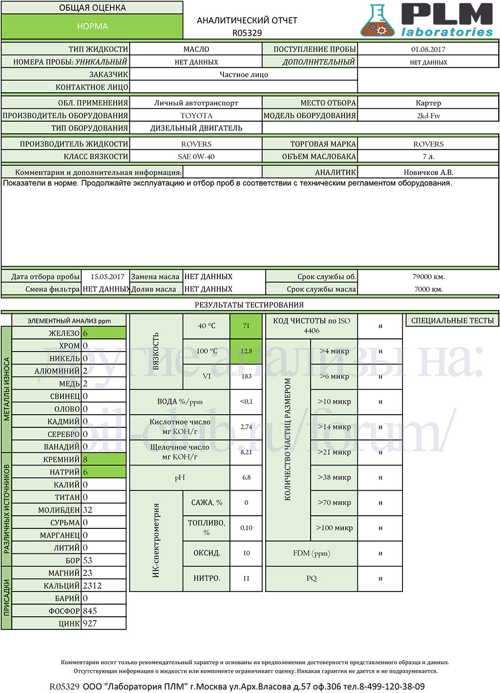

Легкий режим эксплуатации просто. Трасса 80%. Надо было добивать масло 15 000 километров... :) А так да в целом предсказуемо хорошо. Износ низкий. Единственное что вязкость 12.8, но перед этим масло было более жидкое. Сажи мало - хороший двигатель :) Щелочное высокое - хорошее дизельное топливо.
Почему было не откатать хотя бы 200 моточасов? Тут их максимум 120.
Видимо из-за езды с прицепом волновался.Классный мотор.
Я не умею считать моточасы. Масло было прозрачным на щупе, но при сливе черное. На сливе - черное. На счет легкого режима немного ошибаетесь, по трассе я тащил груженый прицеп - лодка, мотор четырехтактник 20 л.с. + шмурдяка немало. Прицеп 3,5 метра длиной 1,5м шириной без колес и крыльев. Значительно выше машины. Парусность огого! Расход с ним примерно в 1,5 раза выше, чем без прицепа,  Скорость по трассе до 140 км/ч (чиповка компа дала немало!). Больше катать побоялся, т.к. масло неизвестное.
Придется мне теперь и шеврон мой для сравнения в лабу сдать. Может правда рановато меняю маслице.
