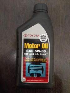

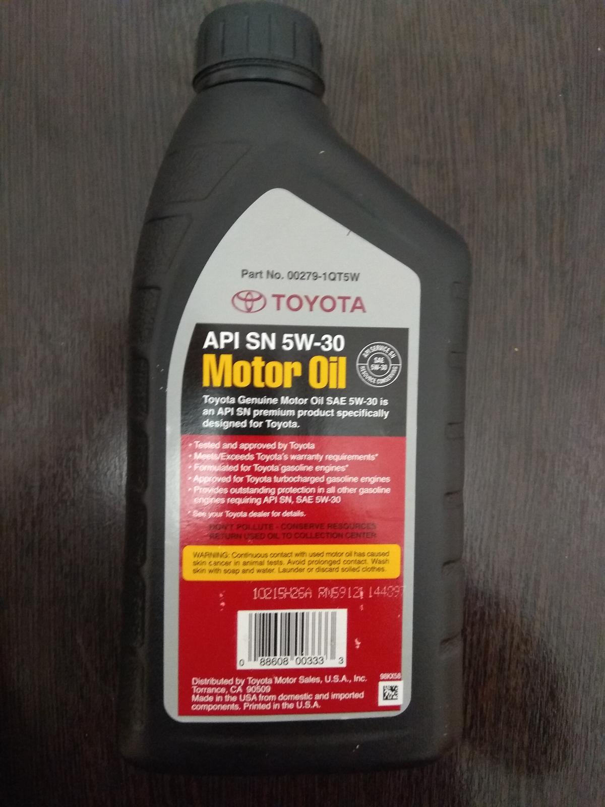

17 августа 20179 г Автор Сегодня нашел такое масло! Кто что думает о нем? Стоит 429 рублей))) за 1 литр Изменено 17 августа 20179 г пользователем Ayusham
