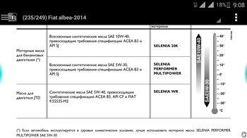

1 час назад, ie51 сказал:
Примеры плиз в контексте двигателя 350A1.000
Ну почему же не рекомендуется? Второе в списке как раз 30ка.
3 часа назад, A.Pro сказал:
Спасибо за скриншот - я вот тоже думал, как так - 5-40 есть, а 5-30 нет, не может быть одна только вязкость рекомендована
ЗЫ Кстати, вязкости аналогичны тем, что для моего Форда - да и ещё для кучи машин - так что вот так, отнюдь "не уникум" обсуждаемое авто и его мотор
13 часов назад, A.Pro сказал:
А внизу сноска : " в суровых климатических условиях" т. е. при низких температурах.
Изменено пользователем apologize
1 час назад, apologize сказал:
Что отнюдь не исключает использование 5-30 при плюсовых температурах? как и нулёвки, кстати
Для Европы (не Северной) и - 15 уже сурово... а у нас и  в -30 на 10-40 ездят :)
2 часа назад, apologize сказал:
Ну да. В суровых условиях легче заводиться чем на 10w40). Городская езда же тоже является тяжёлыми условиями. Или нельзя использовать масла 5w30 летом?
3 часа назад, apologize сказал:
37 минут назад, A.Pro сказал:
Опять же, если прочесть вдумчиво - 5-30 указана среди прочих вязкостей - то есть, вообще, "для общего пользования" - а именно в сноске указана конкретная марка масла 5-30 - то есть, чистой воды маркетинг...
