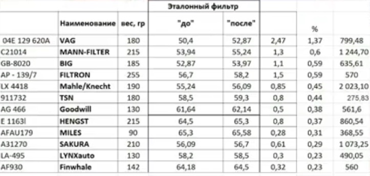

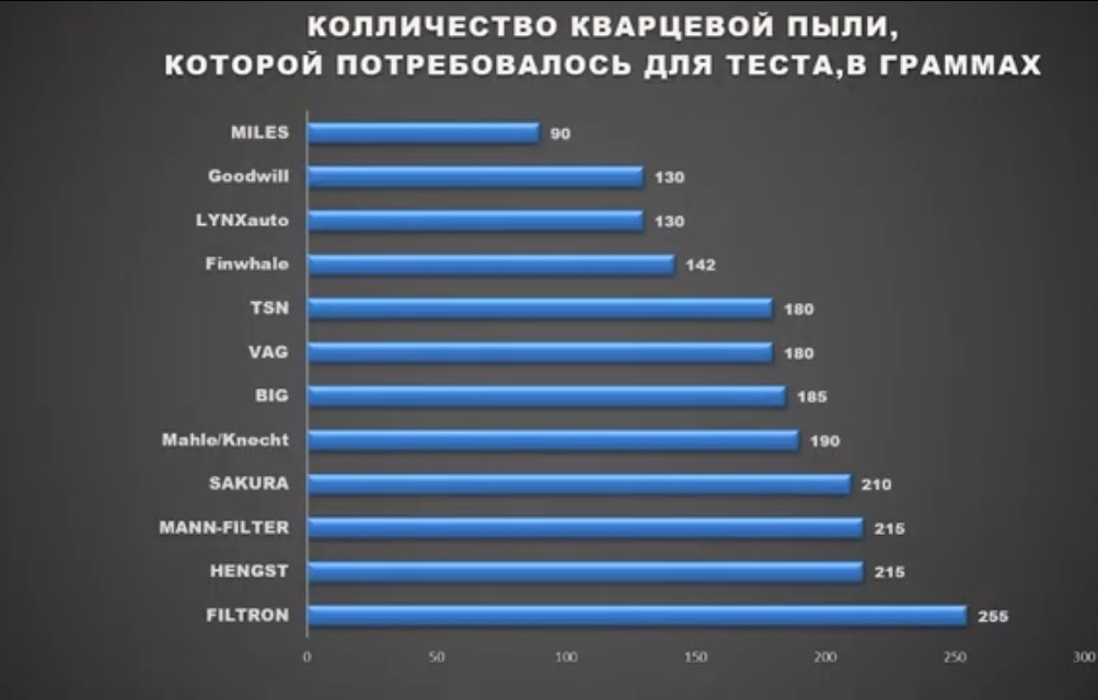

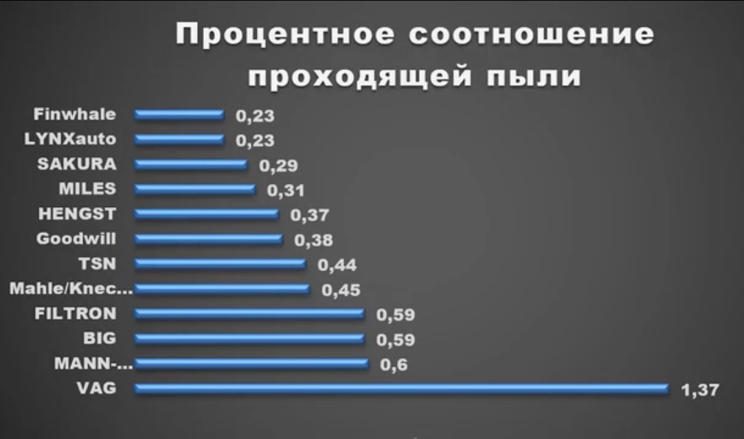

Сделал сводную таблицу на основе данных с этого ютубовского ролика (для себя) и вывод поразил: по критериям из таблицы Мале = TSN. Удивительно конечно, но если ошибок у них допущено не было, то абсолютно идентичны: пылеёмкость, пропуск пыли, да и стартовая/конечная эффективность в целом схожи, при разнице цены в 7 с лишним раз.... Получается по цене/качеству TSN лучший вариант, для перестраховки можно даже менять чаще чем дорогого и самого качественного лидера из таблицы (им оказалась Сакура), что всё равно выльется в совокупную выгоду как по ресурсу, так и по цене. Может ошибка в испытании?

вывод поразил: по критериям из таблицы Мале = TSN ... Получается по цене/качеству TSN лучший вариант ...
Вы свято верите в правдивость результатов этого теста? Если так, то да, именно для вас TSN - лучший вариант! ))
Изменено пользователем Mufich
1 час назад, Mufich сказал:
Не свято конечно, но капнув глубже Цитрон = TSN, тогда и вопрос отпадает. В видосе послышалось, что завод Цитрон производит фильтры Биг фильтр в том числе и этот ваговский оригинал, потому когда увидел плохой результат, то и подумал что вроде как объективно показывают. А тут оказалось они ТСН делают....
1 час назад, AleksCX сказал:
Завод Цитрон ( если он существует в России)  никакого отношения к Биг не имеет.
16 минут назад, sanchezz сказал:
Так то существует (пробил), есть оф. адрес с фото на картах, вакансии на хх в регионе Ставрополь. А так да, не имеет связи с брендом Биг.
