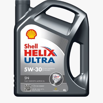

Александр-Пятигорск , по другому вопрос поставлю - Где купить эту канистру?
Вы же знаете где нужно искать?
Изменено пользователем bomber29
11.09.2018 в 19:21, Sanlis сказал:
Shell Russia Официальные точки продаж даже не слышали о таком, ссылку дайте на заказ с ценой? Кроме двух страниц(ваши ссылки) даже гугл не знает о таком)))
