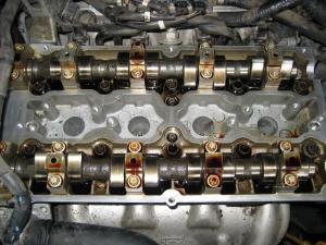

Езжу на масле GM 5w-30 dexos2 (Lacetti 1.8 LDA) с момента его появления. До этого лил в AVEO GM SuperSynthetic 5w-30. Проблем нет - гидрики не стучат, масло не жрет, двигатель чистый. В доказательство - фото моего двигателя с пробегом 100 тыс.км. Крышка снималась по причине сопливости прокладки.

10 тыс.км, 95% город / 5%трасса, авто на пропане.
Я думаю, с улучшением ситуации с качеством топлива, такие картинки скоро и для авто на бензине не будут редкостью, даже на интервалах в 15 тык. на мидсапсе.
