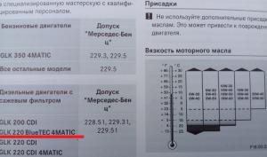

P.s. о пользовании 228.51 в 651-ом не видел документа.
фото страницы из руководства
Изменено пользователем Абенt
Я нигде не вижу, что мануал для 651-ого, будьте добры, охватите модель двигателя в мануале, так как wis мне не показывает такие данные.
10w40 полнозольник?
я пока не сильно разобрался в этом, но у него есть допуск 228.51
у меня нет мануала на дизель, у меня есть руководство по эксплуатации автомобиля, в который установлен этот дизель
Понял, спасибо. Мануал немного с Wis не совпадает в плане допусков,здесь еще 229.52 для голуботеков добавлен, и нет нескольких вязкостей, но это не критично.
Изменено пользователем Карлаг
