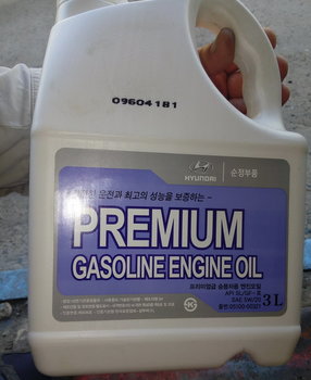

Масло заявлено как: API SL; ILSAC GF-3
1) Масло удовлетворяет стандарту SAE и может называться 5W-20.
2) Вязкость при 100С = 8.56 - для масла 5W-20 этой классификации это норма. Не самое низковязкое масло из 20ок...
3) Индекс вязкости = 152 - не высокий, косвенно говорит о том, что масло имеет мало полимерного загустителя - это хорошо.
4) Щелочное число = 7,46 - среднее щелочное число, но на разумные интервалы смены его должно хватить.
5) Кислотное число = 1,67 - низкое кислотное число, это хорошо, дольше будет подрастать...
6) Зольность сульфатная = 0.93 - можно сказать что масло не имеет высокой зольности, безопасно для GDI двигателей. Значение обычное для масла этого класса.
7) Температура вспышки = 232С - температура вспышки хорошая, высокая для масла на гидрокрекинге, в принципе не удивительно ведь это 5W-20.
8) Температура застывания -44С - хорошая для 5W-20 температура застывания, можно не боятся застыть с картером в морозы. Я ожидал похуже...
9) Содержание серы = 0,260 - среднее содержание серы, говорит о том, что используется чистое базовое масло. Масло хоть и обладает не современными допусками API SL; ILSA GF-3 - однако пакет присадок у него содержит не много серы.
10) Молибден в этом масле отсутствует - такова рецептура. Супер экономичным это масло назвать нельзя. Но низкая вязкость все равно позволит слегка экономить топливо.
11) Противоизносные присадки на основе фосфора и цинка, как видите фосфора чуть выше >800ppm - и это нормально, именно поэтому масло API SL ILSAC GF-3.
12) Моющие присадки в виде кальция.
ИК спектр Фурье говорит о том, что масло на основе гидрокрекинга.
Вывод: Нормальное масло по цене/качество. Не смотрите что у него не современные классификации API SL и ILSAC GF-3, если не считать чуть большего количества противоизносных присадок масло вполне себе современно. Масло имеет хорошую температуру застывания -44С. Хорошую термостабильность. С неба звезд не хватает, но масло стабильное и достойное. (описал torcon)
