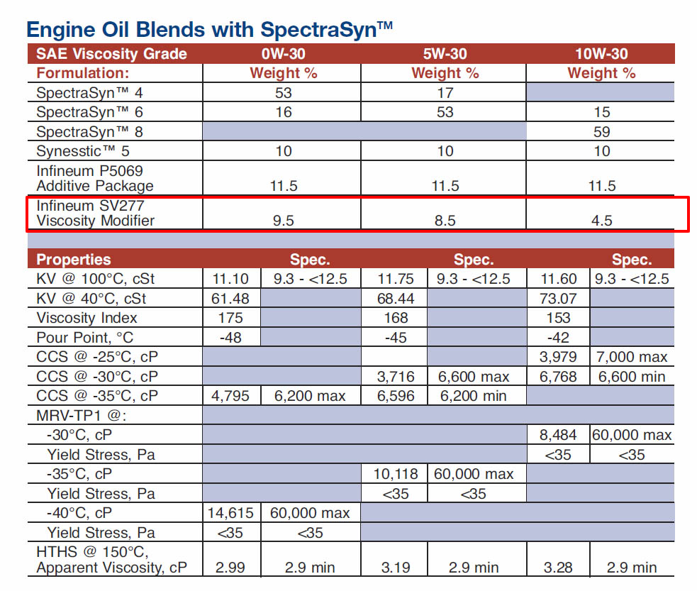

Glory вы привели американские данные и таблицы
минералка есть в 10в-30 в мобил 1, но и + гтл и пао+эстеры,  в других (европейских)-2 группа+3
амсойл-таже 2 группа+(3 группа) +пао+эстеры
