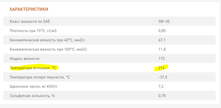

Rion 1 Опубликовано: 22 января 2019 Поделиться Опубликовано: 22 января 2019 (изменено) В 22.06.2017 в 05:04, c400 сказал: Вывод: ZIC очень точно выполнил масло стандарта ACEA C3. При невысокой цене масла, можно назвать его "цена/качество". Судя по вязкостным характеристикам, это масло очень термостабильно при высоких температурах. Ну а базовые масла, как всем уже известно, SK Corp умеет делать. Могу порекомендовать на пробу тем, у кого наблюдается расход масла - должно помочь, если это зависит от масла. Все параметры в норме, минусов не обнаружено. Добрый день. Не очень понял насчет термостабильности - на сайте производителя указана температура вспышки 216 гр., что не так уже и много Изменено 22 января 2019 пользователем Rion Ссылка на сообщение
