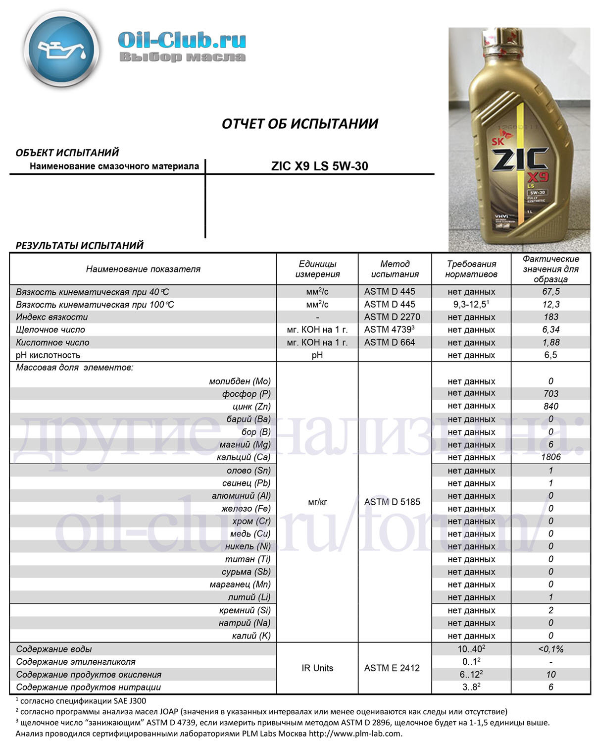

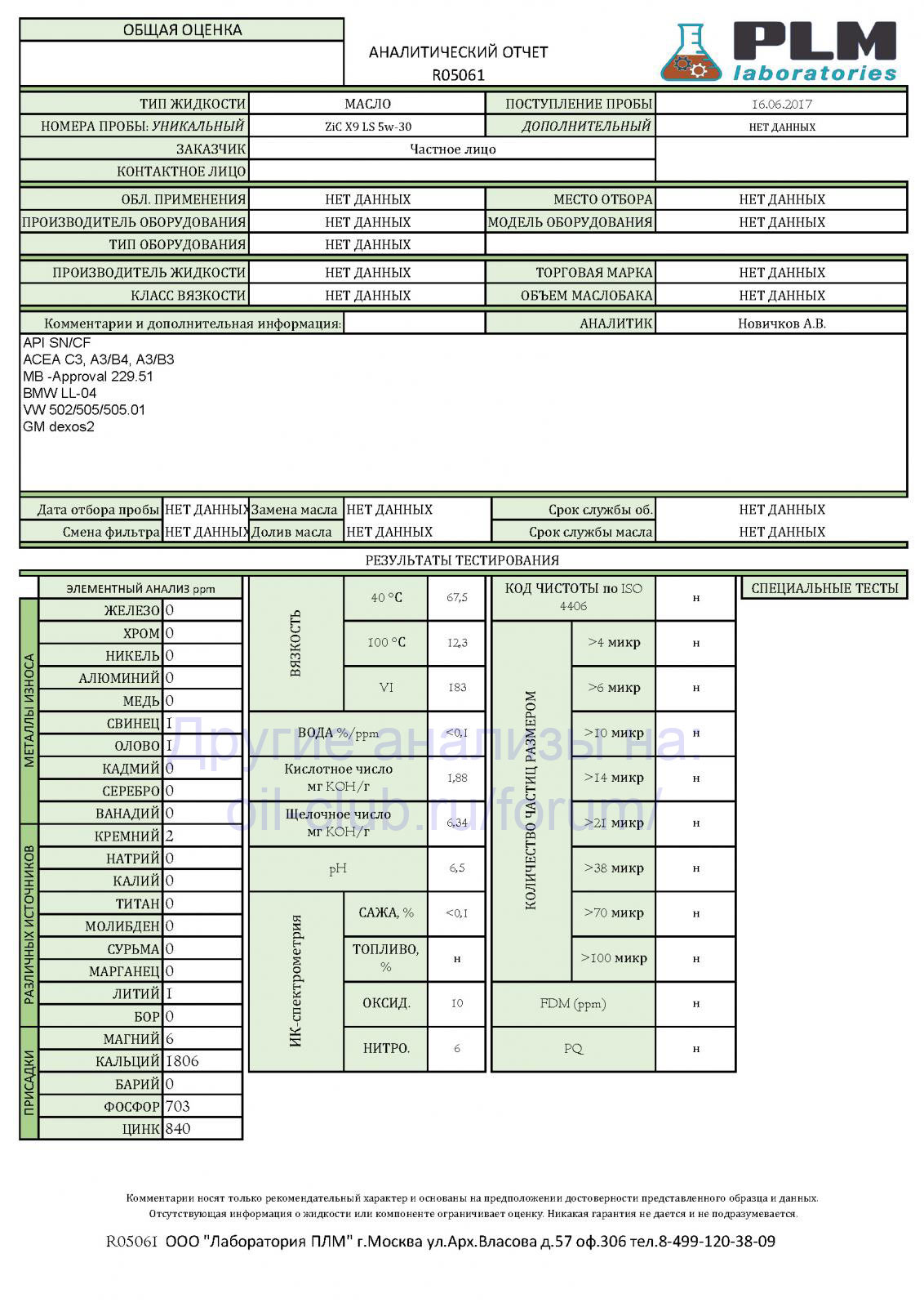

Популярное сообщение c400 723 Опубликовано: 22 июня 2017 Популярное сообщение Поделиться Опубликовано: 22 июня 2017 ZIC X9 LS 5W-30 свежее Покупалось в ТехКом в 2017 году. После покупки перелил в пустую бутылку из дистиллированной воды и отвез в лабораторию. В лаборатории не знали какое масло тестируют. Масло заявлено как: API SN/CF, ACEA C3, A3/B4, A3/B3, MB 229.51, MB 229.52 BMW LL-04, VW 502/505/505.01, GM dexos2. 1) Масло удовлетворяет стандарту SAE и может называться xxW-30. 2) Вязкости при 40С и при 100С, можно считать густыми и крепкими. Конечно это сказывается на экономии топлива, но с другой стороны это масло задумывалось не для экономии топлива. 3) Щелочное число = 6,34 - нужно отметить, что щелочное число протестировано лабораторией методом ASTM D 4739, он "занижает" щелочное. Если щелочное протестировать методом, более привычным для свежих масел - ASTM D 2896, то оно будет около 7.5. Это среднее щелочное число, моющие нейтрализующие свойства масла - средние. Сделано это специально, что бы не превысить требования стандарта ACEA C3, где зольность не должна превышать более 0,8. (для сбережения сажевых фильтров дизельных двигателей). 4) Кислотное число = 1.88 - низкое, это хорошо, масло в теории будет долго срабатываться. 5) pH кислотность = 6,5 - нормально для средне-щелочного масла. 6) Перейдем к самому главному, судя по уровню элементов присадок, здесь использована рецептура и пакет присадок Lubrizol. Тот самый пакет, который на форуме отличился в отработках долгой сработкой числа нейтрализации. То есть, масло не только крепкое по вязкости, угару, термостабильности, но в добавок, будет медленно срабатываться в плане щелочного числа и роста кислотного. Вывод: ZIC очень точно выполнил масло стандарта ACEA C3. При невысокой цене масла, можно назвать его "цена/качество". Судя по вязкостным характеристикам, это масло очень термостабильно при высоких температурах. Ну а базовые масла, как всем уже известно, SK Corp умеет делать. Могу порекомендовать на пробу тем, у кого наблюдается расход масла - должно помочь, если это зависит от масла. Все параметры в норме, минусов не обнаружено. Артикулы коды для заказа в интернет магазинах: 132608 - ZIC X9 LS 5W-30 1L 162608 - ZIC X9 LS 5W-30 4L 202608 - ZIC X9 LS 5W-30 200L 15 Цитата Ссылка на сообщение Поделиться на других сайтах
torcon 64 424 Опубликовано: 22 июня 2017 Поделиться Опубликовано: 22 июня 2017 Получается пакет присадок Lubrizol :) Вязкость какая полагается, содержание элементов присадок отличное, щелочное хорошее (еще измерили занижающим ASTM D 4739). В общем все прекрасно в этом масле, и PLM все нормально протестила - раз уж анализ делался в слепую и она не знала что перед ней, то это не только проверка масла, но и своего рода проверка лабы. :) С400 (ну мне то хоть бы сказал партизан, добавили бы на CCS Спасибо за анализ :up: ) 0 Цитата Ссылка на сообщение Поделиться на других сайтах
