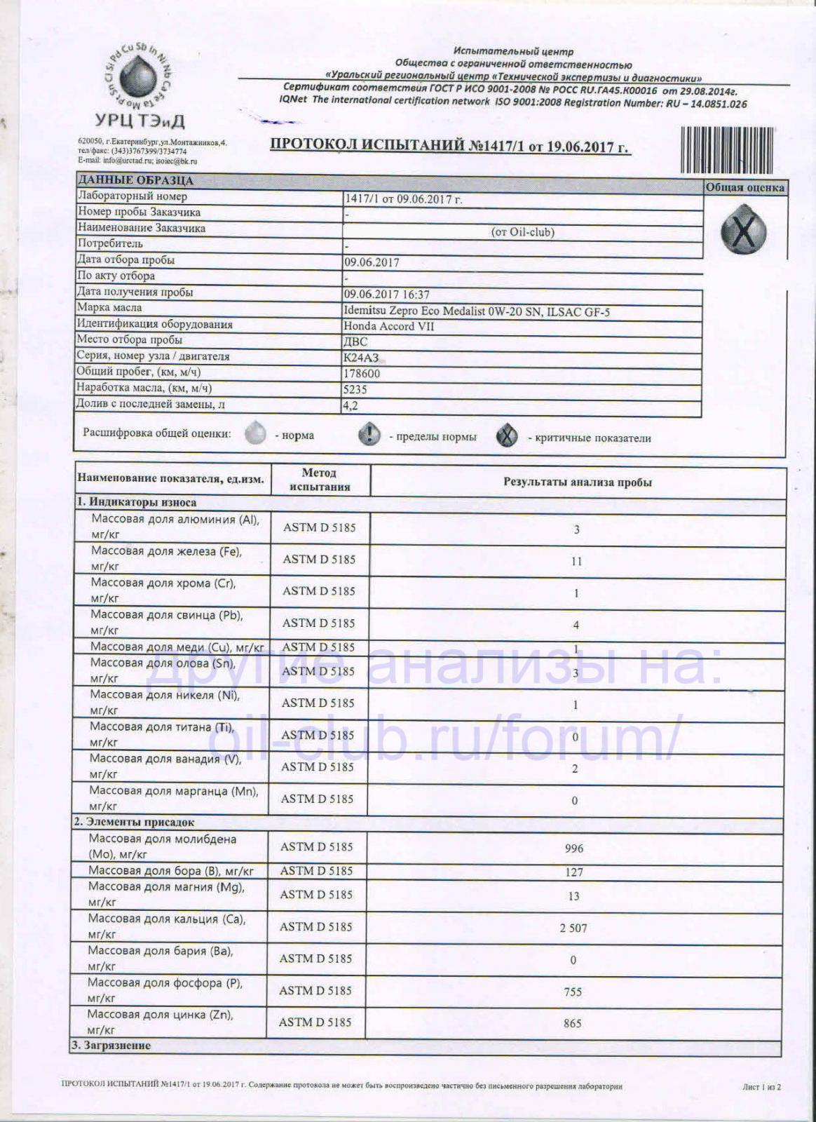

Масло: Idemitsu Zepro Eco Medalist 0W-20 SN, ILSAC GF-5
Автомобиль: Honda Accord VII - K24A3 - 2007 АКПП
Общий пробег на одометре: 178 581 км
Пробег на масле: 5235 км
Моточасы: неизвестно
Израсходованное топливо: 885 л
Доливки масла: при замене заливаю 4л, до следующей замены не доливаю, уровень от замены до замены падает с "чуть выше середины" до "между минимум и серединой"
Присутствие отложений в двигателе ДО: не было
Присутствие отложений в двигателе ПОСЛЕ: неизвестно
Автозапуск: зимой, с целью прогреть салон и коробку, мотор греется предпусковым подогревателем
Наличие чип-тюнинга: да
ГРМ: цепь
Предпусковые подогревы: каждый день по 10-20 минут
Период эксплуатации: 28.09.2016 - 27.04.2017
Срок эксплуатации: каждый день, кроме выходных.
Топливо: до 09.03.2017 Газпромнефть 95-G95, после 09.03.2017 Лукойл экто95-эктоплюс95
Режимы: 80% город + 20% трасса
Фильтр масляный: NITTO
Фильтр воздушный: KNECHT
Объем заливаемого масла: 4,2 л.
Отбор масла: в начале процесса слива масла с поддона, в новую пластиковую бутылку 500мл.
Что было до этого масла:
0 - 162 835 - неизвестно, когда купил авто, было залито Motul 5-40 (пробег на масле неизвестен, снимал крышку для регулировки клапанов, внутри было чисто)
162 835 - 168 039 - Idemitsu Zepro Eco Medalist 0W-20 (пробег на масле 5204 км)
168 039 - 173 346 - Idemitsu Zepro Eco Medalist 0W-20 (пробег на масле 5307 км)
173 346 - 178 581 - Idemitsu Zepro Eco Medalist 0W-20 (пробег на масле 5235 км)
Промывка промывочным маслом: не делаю - в картере остаётся не сливаемый остаток старого масла.
Idemitsu Zepro Eco Medalist 0W-20 SN Honda Accord 5235rm Sub2001 _UAO BASE_.pdf

@Sub2001, сразу сходу вопрос какие ремонтные работы проводили незадолго до этого анализа? В поисках источника кремния... :)
менял прокладку VTEC, но там не было герметика. чистил дроссельную заслонку, некоторые патрубки садил на герметик, не знаю как могло сказаться на кремнии.
Может просто фильтр травит.
фильтр ставил новый вместе с заменой масла, меняю раз в 10 000 его, т.е один раз в две замены масла. удалена часть впускного трубопровода до фильтра, возможно в этом дело.
@torcon, как тут поживает сверхстойкий и очень качественный загуститель? ;)
Кислотное начало расти, видимо масло перестаёт справляться. По износу вопросы только к олову и свинцу, а так ничего криминального.
Окисление 30,9. Откуда эстеры ? Или это что то другое ? :)
@Fighter13, изначально было 19 плюс еще 11 от эксплуатации.
@Wald, отлично поживает, я вбил анализ 2013года в графу свежее,
а вот анализ 2015 года - там вязкость еще ниже.
Уже получается вязкость просела на 0.64 :) А представь если протестировать прямо из банки что заливал sub2001 ;) Там вязкость еще ниже может быть у свежего.
А если измерить попадание топлива, то и вовсе окажется что с полимерным загустителем тут все ок. :)
тебе надо поискать подсос воздуха в этом месте - обычно где лазил там и косяк... :)
Свинец олово видишь? Может быть от песчинок попавших во вкладыши скольжения - нацарапало... (хотя конечно теория не имеет пока оснований, но все может быть...)
подсос надо искать, обороты иногда скачут, неспроста это.
Хммм.... Интересный анализ на самом деле. Дает серьезную пищу для размышлений. Поясню, что меня заинтересовало. Нитрация выросла прилично на 8-9 единиц, маслу досталось серьезно, это понятно. Но меня смущает не это, а то, насколько сильно выросло окисление, на целых 12 единиц. Мы такое крайне редко видим в анализах. Как-то давно я приводил ссылку на исследования Infineum в части измерения нитрации и окисления отработанного масла, вот эта статья:
influencing-oil-degradation.pdf
В статье есть таблица по результатам экспериментов:
Если этому верить, то по результатам их исследований наибольший рост нитрации отмечается, когда температура масла в картере возрастает выше 130 градусов. В связи с этим вопрос к автору: температуру масла не отслеживали?
Либо это такой горячий двигатель, либо могу предположить, что у автора проблемы с системой охлаждения, из-за чего масло очень сильно греется в картере.
Изменено пользователем VAn12
клапаная крышка промазывается герметиком(в 4х местах),а автор недавно крутил клапана,может отсюда и кремний.Так же внимательно надо осмотреть патрубок от коробки фильтра(это слабое место,рвётся переодически).
Изменено пользователем medkoff
@VAn12, я думаю все проще, у него посмотри сколько литров сожрало за эти 5000км - 885 литров, расход 16.9 литров на 100км.ч. Это больше чем у меня у прадика 2.3 тонны. Чип тюнинг + может вваливает хорошо ему... Отсюда и ноги... :)
@Sub2001, если что то найдешь фото делай не забывай ;)
