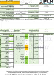

SRS ViVA 1 Topsynth Alpha LA 5W-30 отработка Audi A5 после 5000 км
SRS ViVA 1 Topsynth Alpha LA 5W-30 отработка Audi A5 3.2 TFSI после 5000 км
Масло:  SRS ViVa 1 topsynth alpha LA
Автомобиль:Audi A5 3.2 TFSI 265лс (2009 года выпуска)
Общий пробег на одометре: 37500 км
Пробег на масле: 5000 км
Моточасы: нет данных
Израсходованное топливо: неизвестно
Доливки масла: 1 литр
Присутствие отложений в двигателе ДО: чисто.
Присутствие отложений в двигателе ПОСЛЕ: так же и осталось – чисто.
Автозапуск: не использовался
Наличие чип-тюнинга: нет
Предпусковые подогревы: отсутствуют, машина стоит в теплом подземном паркинге
Период эксплуатации: 10 июня 2016- 10 июня 2017, замена по сроку
Срок эксплуатации: 12 месяцев.
Топливо: Бензин 95 ЭКТО - ВСЕГДА, заправка на одной и той же заправке Лукойл (МСК, пересечение Балаклавского проспекта/Азовская улица)
Режимы: 100% город Работа-Дом-Работа
Фильтр масляный: оригинал VAG
Фильтр воздушный: оригинал VAG
Объем заливаемого масла: 6,6 литра
Отбор масла: с сливной пробки в середине слива в новую полиэтиленовую бутылку 1л
Что было до этого масла: Shel Helix Ultra 5w-30.
Промывка промывочным маслом: не делаю - в картере остался несливаемый остаток старого масла.

Это масло такое не живучее или мотор небережливый? :)
@Gaffer, тут моточасов около 250, как я понимаю. Масло справилось хорошо.
Странно, что от предыдущего Шелла нет Молибдена и Бора очень мало. Или это была Ультра ЕСТ?
Не забывайте, что в оригинале у вага идут синтетические фильтры манн, возможно это тоже оказывает влияние на износ, а точнее то что его так мало. Одна из фишек синтетиких фильтров - снижение износа.
@prv21, вряд ли это так ощутимо. Посмотри анализы Зеленоградца.
Элементы перемерять надо. Во-первых свежее масло, во-вторых прошлая отработка. Железа в прошлом анализе больше скорее всего из-за обкатки.
Изменено пользователем Wald
Еще раз проверил лилось ранее Shell helix ultra 5w-30 и еще 2 ТО до этого
Это анализы от разных машин. Ранее была А4 2.0 TFSI, эта же А5 3.2 в ней вместо ГРМ цепь. Эта машина с 2009 года, уже много раз ТО делали и я думаю элементы отбкатки уже ушли
Изменено пользователем g00dwinru
Для  С3  нормально с такими условиями эксплуатации.
Изменено пользователем kep
Тогда тем более непонятно где Молибден. Несливайки всяко должно быть сколько-то.
Учитывая насколько тут занижены элементы, молиблен мог быть обнулён фильтром.
На мой взгляд хороший вариант. Особенно для двигателей ваг, которые так или иначе потребуют доливку. С этим маслом зато не останется никакого шламма.
Удивительно то что TFSI не налил кучу топлива здесь :) Прямо такое крепкое исключение из правила получилось :)
