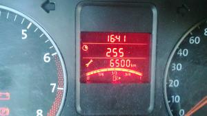

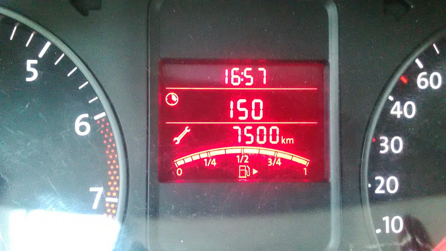

Автор привел две фото, по моточасам вроде обратный отсчет идет, по километражу прямой.
1 - 225м/ч и одометр 5500км
2 - 150м/ч и одометр 7500км
Получается за 75м/ч проехал 2000км, средняя скорость 26,67 км/ч. Теперь сходится - нормальная скорость для маленького города и поездок на работу на расстояние 3 км с двумя светофорами. Это же подтверждает автор - "на среднюю скорость повлияла 1000км дома, считаю 1000/37=27.02."
