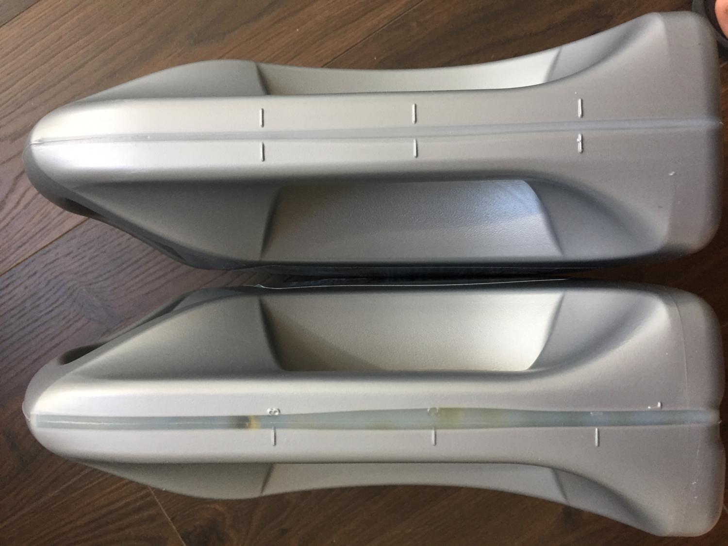

kozak-dmytro 2 Опубликовано: 7 октября 2017 Поделиться Опубликовано: 7 октября 2017 Добрый день, купил намедни Shell Helix HX8 5W-30 через официального дистрибьютора https://rozetka.com.ua/shell_helix_hx8_synthetic_5w_30_4l/p1545447/. Пришли 2 банки и обе разные - одна так точно подделка: открылась вместе с пломбой на крышке, плюс нет маркировки на мерной линии. Короче разочарован. 0 Цитата Ссылка на сообщение Поделиться на других сайтах
Mufich 1 484 Опубликовано: 7 октября 2017 Поделиться Опубликовано: 7 октября 2017 Первый раз турецкий разлив вижу. Может быть и не подделка, а тара у них такая. А если заморозить? 0 Цитата Ссылка на сообщение Поделиться на других сайтах
kozak-dmytro 2 Опубликовано: 7 октября 2017 Поделиться Опубликовано: 7 октября 2017 (изменено) Первый раз турецкий разлив вижу. Может быть и не подделка, а тара у них такая. А если заморозить? Даже и не заметил, что турецкий разлив. Замораживать не буду, поменяю или верну продавцам. Уже созванивался с ними по этому вопросу - отрицать не стали конечно, но процедуру возврата надо пройти. Изменено 7 октября 2017 пользователем kozak-dmytro 0 Цитата Ссылка на сообщение Поделиться на других сайтах
driverland 142 Опубликовано: 8 октября 2017 Поделиться Опубликовано: 8 октября 2017 Крышка то с наплывом, левак наплыв делать не умел. 0 Цитата Ссылка на сообщение Поделиться на других сайтах
kozak-dmytro 2 Опубликовано: 8 октября 2017 Поделиться Опубликовано: 8 октября 2017 Крышка то с наплывом, левак наплыв делать не умел.Где то в этой ветке есть инфа об новых изменениях в крышках. Реально все поперепуталось сейчас в определении оригинальности канистры. 0 Цитата Ссылка на сообщение Поделиться на других сайтах
dock78 287 Опубликовано: 8 октября 2017 Поделиться Опубликовано: 8 октября 2017 Реально все поперепуталось сейчас в определении оригинальности канистры Сейчас наоборот всё просто стало. На канистру уже не нужно смотреть, смотрите только проверочный код 0 Цитата Ссылка на сообщение Поделиться на других сайтах
kozak-dmytro 2 Опубликовано: 8 октября 2017 Поделиться Опубликовано: 8 октября 2017 Сейчас наоборот всё просто стало. На канистру уже не нужно смотреть, смотрите только проверочный кодНа европейском Shell нет проверочного кода и галограммы, поэтому и возникают трудности. Вот одна из моих банок с указанием официального дистрибьютора и оказалась подделкой, поэтому верить даже им сложно. 0 Цитата Ссылка на сообщение Поделиться на других сайтах
