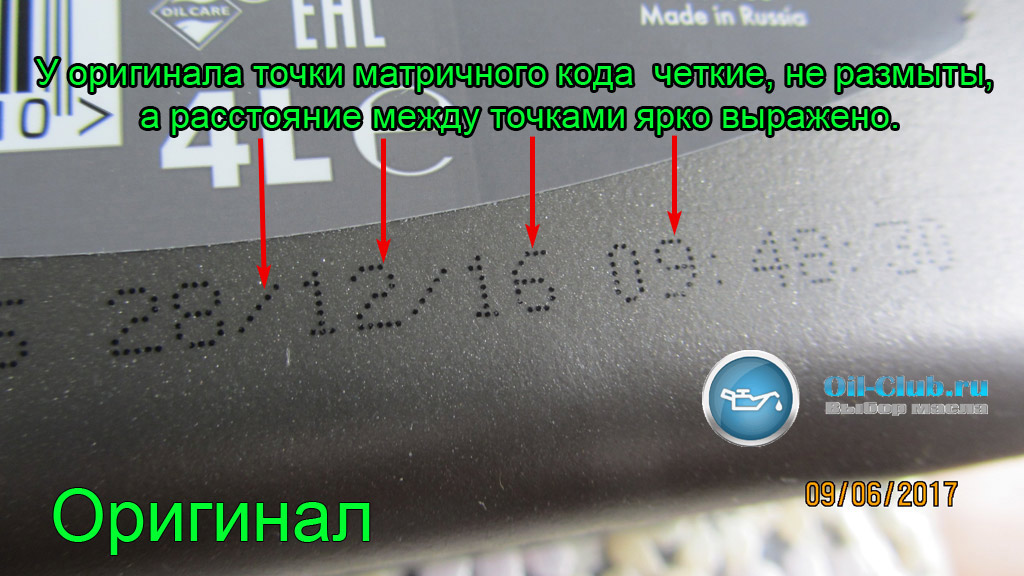

Популярное сообщение torcon 64 501 Опубликовано: 9 июня 2017 Популярное сообщение Поделиться Опубликовано: 9 июня 2017 FAQ Подделка Shell. Как отличить подделку Shell? Часть 1 Видеоурок как отличить подделку Shell: Первое отличие: Наплывы пластика на крышке. У подделки просто ровная крышка, нет никаких наплывов. У оригинальной Shell крышка сверху имеет наплывы пластика. Тут нужно прокомментировать, в природе встречаются оригинальные канистры Shell без наплывов, идут они из Гамбурга Германия, но это пока редкое явление - все остальные Shell идут как здесь описано. Второе отличие: Сетка на наклейке. У Оригинала Shell сетка на наклейке меняет цвет с зеленого на черный. У подделки сетка не переливается и остается всегда зеленой. Третье отличие: Щель между крышкой и отрывным кольцом. У подделки Shell между крышкой и отрывным кольцом щель. У оригинала слитно - щели нет. Четвертое отличие: Шагрень на пластике канистры. У подделки Shell пластик на канистре имеет шагрень "апельсиновую корку". У оригинала тоже есть шагрень, но поверхность более гладкая - отличается. Пятое отличие: Отражающий зеркальный слой наклейки. У подделки, если приблизится к канистре, на отражающем слое видны только тени. У Оригинала, если приблизиться к канистре, в зеркальном отражении видны ваши пальцы, лицо, глаза итд. Нужно отдельно отметить что у оригинальных Shell серии HX7 - наклейки не зеркальные, они просто серые. Шестое отличие: Блестящий поршень У подделки поршень плохо отражает - только тени, у оригинала Shell Helix Ultra 5W-40 поршень весь сверкает. В отражении видны ваши глаза, лицо, пальцы итд. Нужно отдельно отметить что у оригинальных Shell серии HX7 - поршни не зеркальные, они просто серые. Седьмое отличие: Задняя этикетка (это отличие прошу не учитывать, как оказалось попадаются оригинальные канистры у которых наклейки с однородным фоном!) У подделки фон задней этикетки монотонный и не переливается, он чуть темнее. У оригинального Shell задний фон наклейки имеет переходы цвета. Восьмое отличие: Матричный код. У подделки матричный код имеет не стойкую краску, пока подделка дойдет от производства к реализации краска частично стирается. У оригинала Shell - матричный код имеет стойкую краску и не стирается просто так. Девятое отличие: Точки матричного кода и расстояние между ними. У подделки точки матричного кода смазаны, расстояние между точками не ярко выражено, Пространство между точками то есть, то нет. У оригинала матричный код имеет четкие точки, они не размыты, а между точками внятное расстояние. Десятое отличие: Дно канистры У оригинальной канистры дно имеет окаймляющую полосу, она четкая. Иконка "Бокал и вилка" маленькая. У подделки окаймляющей полосы нет, а значок "бокал и вилка" большой. У подделки значок "бокал и вилка" 20мм. У оригинала значок "бокал и вилка" 11мм. Одиннадцатое отличие: Капаем воду на наклейку крышки. Shell в инструкции пишет "при попадании влаги, цвет кода меняется на красный, а при высыхании код меняет цвет на обратный". У оригинала код меняет цвет на розовый. У подделки, к сожалению, код тоже меняет цвет, правда не так ярко выражено. Степень защиты не совсем работает. 20 Цитата Ссылка на сообщение Поделиться на других сайтах

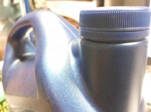

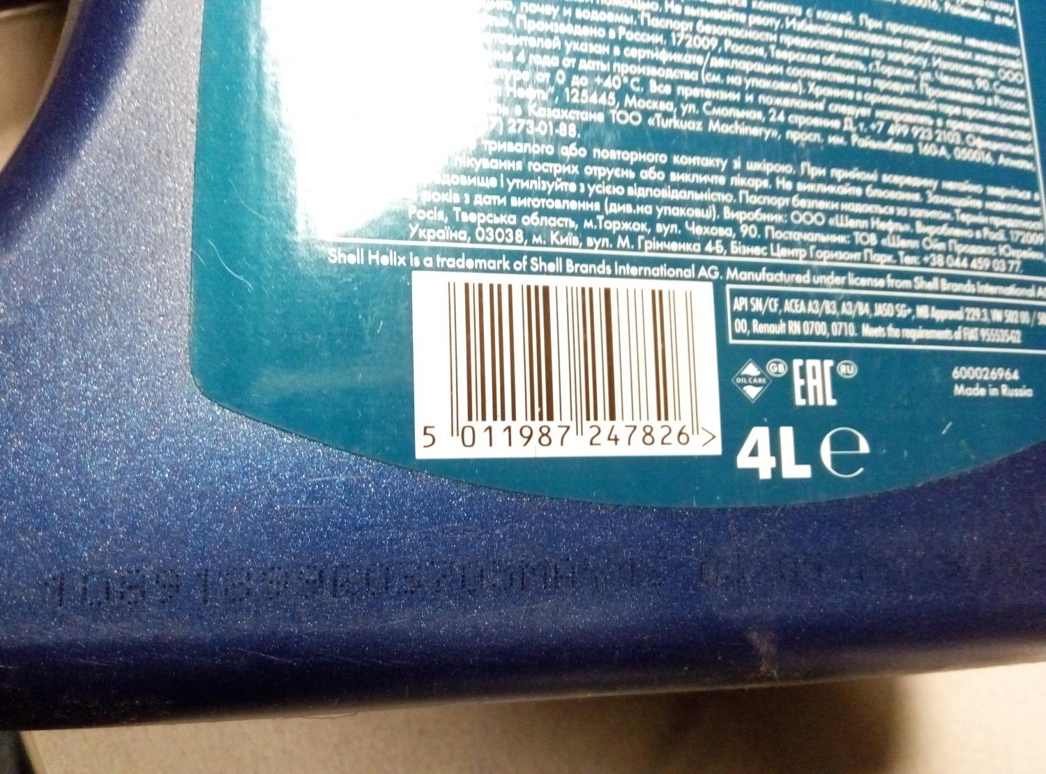

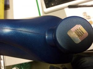

SanchezX 72 Опубликовано: 17 января 2018 Поделиться Опубликовано: 17 января 2018 (изменено) А вот вам на суд подделка Сама канистра блестит на свету как со стразами Код слабочитаем и остатки стираеются пальцем Наклейки оригинальной на крышке нет, сама крышка с защитным кольцом запаяна не ровно Изменено 17 января 2018 пользователем SanchezX 1 Цитата Ссылка на сообщение Поделиться на других сайтах
Devastator 2 Опубликовано: 17 января 2018 Поделиться Опубликовано: 17 января 2018 Ну это очень грубая подделка, даже для такого "эксперта" как я :) . От неё за версту подделкой несёт. 0 Цитата Ссылка на сообщение Поделиться на других сайтах
