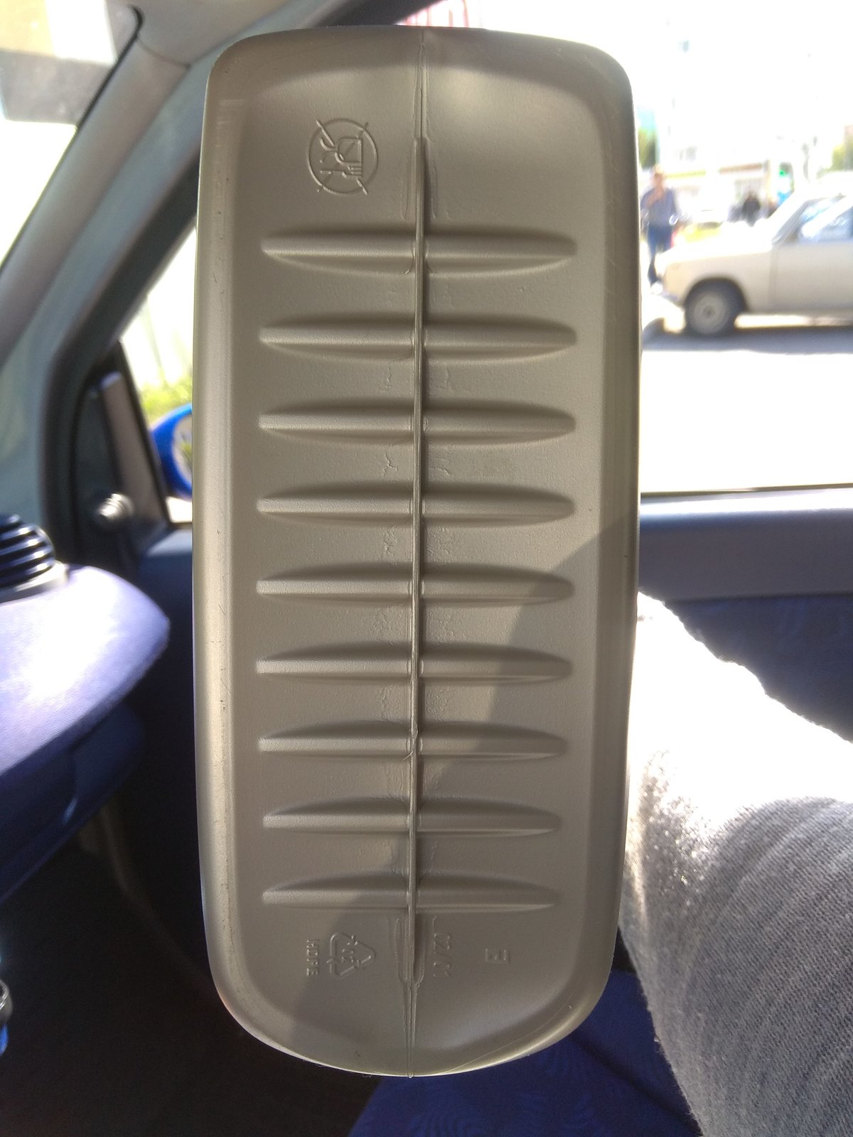

Популярное сообщение torcon 83 986 Опубликовано: 9 июня 2017 Популярное сообщение Поделиться Опубликовано: 9 июня 2017 FAQ Подделка Shell. Как отличить подделку Shell? Часть 1 Видеоурок как отличить подделку Shell: Первое отличие: Наплывы пластика на крышке. У подделки просто ровная крышка, нет никаких наплывов. У оригинальной Shell крышка сверху имеет наплывы пластика. Тут нужно прокомментировать, в природе встречаются оригинальные канистры Shell без наплывов, идут они из Гамбурга Германия, но это пока редкое явление - все остальные Shell идут как здесь описано. Второе отличие: Сетка на наклейке. У Оригинала Shell сетка на наклейке меняет цвет с зеленого на черный. У подделки сетка не переливается и остается всегда зеленой. Третье отличие: Щель между крышкой и отрывным кольцом. У подделки Shell между крышкой и отрывным кольцом щель. У оригинала слитно - щели нет. Четвертое отличие: Шагрень на пластике канистры. У подделки Shell пластик на канистре имеет шагрень "апельсиновую корку". У оригинала тоже есть шагрень, но поверхность более гладкая - отличается. Пятое отличие: Отражающий зеркальный слой наклейки. У подделки, если приблизится к канистре, на отражающем слое видны только тени. У Оригинала, если приблизиться к канистре, в зеркальном отражении видны ваши пальцы, лицо, глаза итд. Нужно отдельно отметить что у оригинальных Shell серии HX7 - наклейки не зеркальные, они просто серые. Шестое отличие: Блестящий поршень У подделки поршень плохо отражает - только тени, у оригинала Shell Helix Ultra 5W-40 поршень весь сверкает. В отражении видны ваши глаза, лицо, пальцы итд. Нужно отдельно отметить что у оригинальных Shell серии HX7 - поршни не зеркальные, они просто серые. Седьмое отличие: Задняя этикетка (это отличие прошу не учитывать, как оказалось попадаются оригинальные канистры у которых наклейки с однородным фоном!) У подделки фон задней этикетки монотонный и не переливается, он чуть темнее. У оригинального Shell задний фон наклейки имеет переходы цвета. Восьмое отличие: Матричный код. У подделки матричный код имеет не стойкую краску, пока подделка дойдет от производства к реализации краска частично стирается. У оригинала Shell - матричный код имеет стойкую краску и не стирается просто так. Девятое отличие: Точки матричного кода и расстояние между ними. У подделки точки матричного кода смазаны, расстояние между точками не ярко выражено, Пространство между точками то есть, то нет. У оригинала матричный код имеет четкие точки, они не размыты, а между точками внятное расстояние. Десятое отличие: Дно канистры У оригинальной канистры дно имеет окаймляющую полосу, она четкая. Иконка "Бокал и вилка" маленькая. У подделки окаймляющей полосы нет, а значок "бокал и вилка" большой. У подделки значок "бокал и вилка" 20мм. У оригинала значок "бокал и вилка" 11мм. Одиннадцатое отличие: Капаем воду на наклейку крышки. Shell в инструкции пишет "при попадании влаги, цвет кода меняется на красный, а при высыхании код меняет цвет на обратный". У оригинала код меняет цвет на розовый. У подделки, к сожалению, код тоже меняет цвет, правда не так ярко выражено. Степень защиты не совсем работает. 20 Ссылка на сообщение

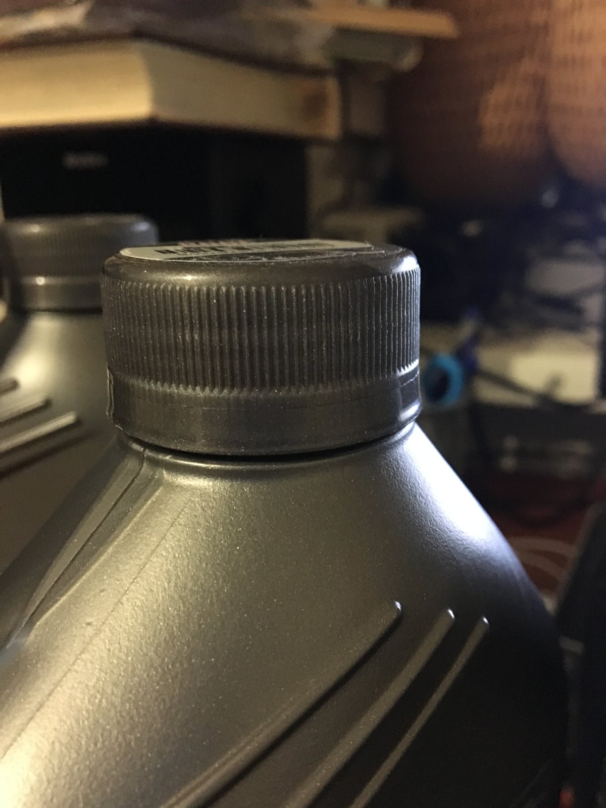

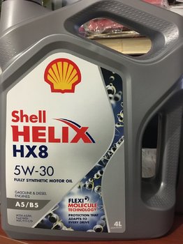

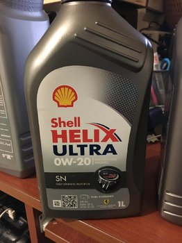

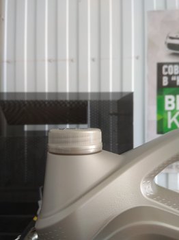

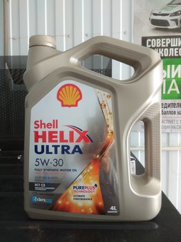

Евгений Чушевиков 12 Опубликовано: 27 сентября 2018 Поделиться Опубликовано: 27 сентября 2018 Добрый вечер. Пришло мне масло с озона 0в20 литрушки и 5в30 четырёх литровая. Коды все на сайте проверились. Но вот новый дизайн 5в30 и крышка с кольцом что то не нравится. Помогите разобраться. Ссылка на сообщение
Евгений Чушевиков 12 Опубликовано: 28 сентября 2018 Поделиться Опубликовано: 28 сентября 2018 Эксперты помогите оценить подлинность продукта. Масло пора менять, а сомнений куча. Ссылка на сообщение
shevrick 2 127 Опубликовано: 28 сентября 2018 Поделиться Опубликовано: 28 сентября 2018 Евгений Чушевиков лей смело = все норм Ссылка на сообщение
driverland 144 Опубликовано: 30 сентября 2018 Поделиться Опубликовано: 30 сентября 2018 HX8 , внешний вид бэч кода соответсвует заводскому нанесению. Ссылка на сообщение
Евгений Чушевиков 12 Опубликовано: 30 сентября 2018 Поделиться Опубликовано: 30 сентября 2018 сегодня был в магазине Лента, там весь Шелл в канистрах как у меня и точно такие пробки со щелью (((( На литрушках бэч код интересный НО возможно это США так криво печатает Ссылка на сообщение

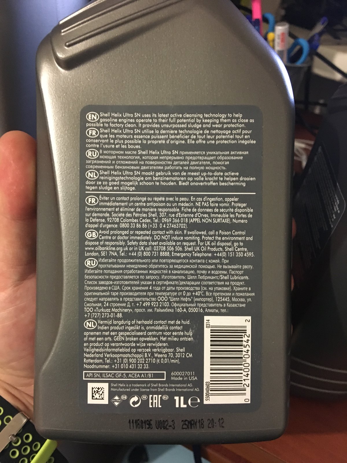

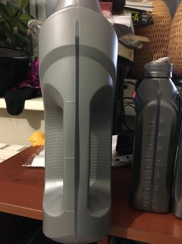

Pavel85nu 0 Опубликовано: 2 октября 2018 Поделиться Опубликовано: 2 октября 2018 Добрый вечер, приобрел масло в 1литровых канистрах Shell Helix Ultra ECT AH 5w-30(API SN) артикул 550043227, с логотипом компании Hyundai. На канистре нет никаких голограмм (на лицевой этикетке нет зеркальных поверхностей, на крышке нет наклейки с кодом). Масло приобретал в emex, производство Made in EU. Оригинальное ли это масло, написал в Shell,пока ответа нет. Качество фото не очень. P.s. при заказе в емекс выдаёт 2 производителя Hyundai\Kia(635руб.) и Shell(709руб.).При заказе спросил у менеджера, в чем разница, говорит разницы нет, заказывай то что дешевле. В итоге пришло то, что на фото. Ссылка на сообщение
shevrick 2 127 Опубликовано: 3 октября 2018 Поделиться Опубликовано: 3 октября 2018 Pavel85nu немецкий Shell = канистра оригинал, новый бэч = не вижу криминала Ссылка на сообщение
Pavel85nu 0 Опубликовано: 3 октября 2018 Поделиться Опубликовано: 3 октября 2018 Только что пришло подтверждение от Shell, масло произведено в Германии. Т.е. данное масло произведенное в Германии не имеет ни каких защит от подделки? Как вы определили, что канистра оригинал? Кстати номер читается на одной из четырех пришедших канистрах. Ссылка на сообщение

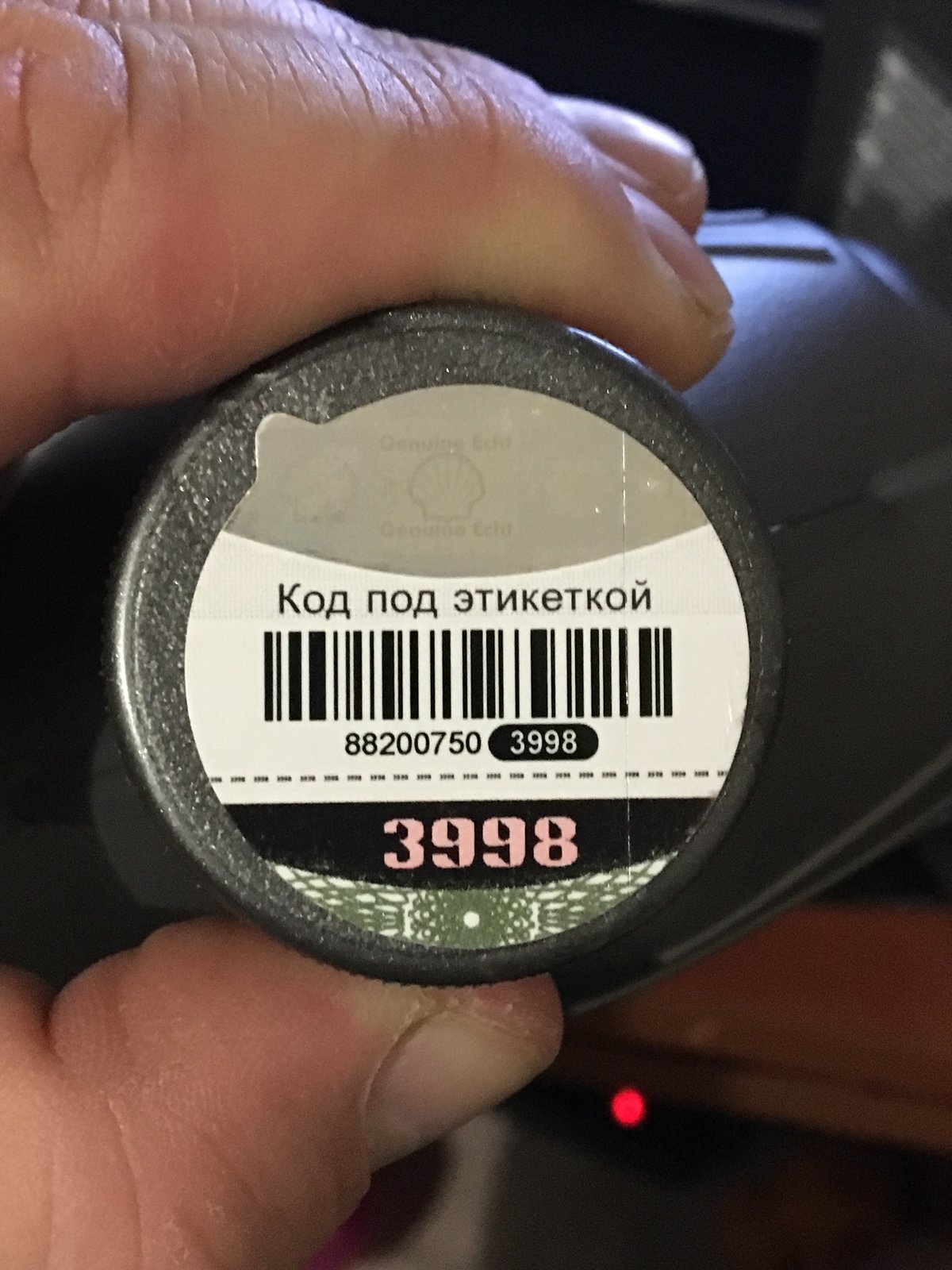

Gardener 0 Опубликовано: 3 октября 2018 Поделиться Опубликовано: 3 октября 2018 Вот такое масло купил. Полагаю, что оригинальное. Код прошел проверку. После намокания цифры 0304 существенно меняют цвет. На фото они в процессе высыхания, разница видна явно. Ссылка на сообщение
driverland 144 Опубликовано: 5 октября 2018 Поделиться Опубликовано: 5 октября 2018 Бэч код соотвествует внешний вид заводскому, код прошел проверку, все ок. Шелл с хенде, уже обсуждали, продукт не массовый, нахрен левачникам не нужен. В Европе у шелл защиты нет. Ссылка на сообщение

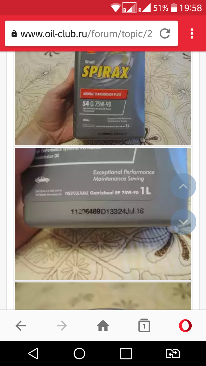

Trucker-69 241 Опубликовано: 8 октября 2018 Поделиться Опубликовано: 8 октября 2018 (изменено) Ваши мнения? Сказали Европа. / Мы с Тамарой, ходим парой/? Цыфирки одинаковые. Изменено 8 октября 2018 пользователем Trucker-69 1 Ссылка на сообщение
Trucker-69 241 Опубликовано: 8 октября 2018 Поделиться Опубликовано: 8 октября 2018 ???номерок то был уже с юлмарта (. Не знаю как тему скопировать.Юлмарт подделки кажись Ссылка на сообщение
Trucker-69 241 Опубликовано: 16 октября 2018 Поделиться Опубликовано: 16 октября 2018 Местные сказали ОК',Европа.Залил.Грузовик переварит ), год (100-120) отезжу... Ссылка на сообщение
