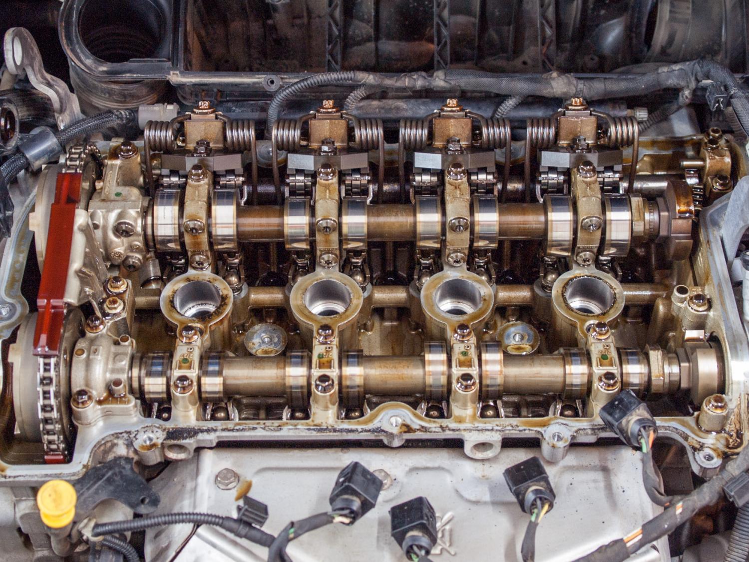

Peugeot 308, EP6, АКПП, 2008 год.
пробег: 77 000 км.
масло: Mobil 1 Fuel Economy 0W-30
интервал замены: 10 000км
средняя скорость по бк: 18 км\ч.
Замена маслосъемных колпачков
Изменено пользователем IgnatKozlov
Много моточасов, отсюда и налет
Этот налет нормален, масло справилось просто супер. Берем 10 000км делим на среднюю скорость 18 км.ч получаем 555мч. Это же офигеть как много и двигатель остается чистым. Хвала Mobil1 Fuel Economy 0W-30 ACEA A5/B5.
Но сразу нужно расставить точки над i. EP6 двигатель не склонен к отложениям (хотя при сильных злоупотреблениях с интервалами встречаются и грязные движки) и к маслу относится нежно. Не вздумайте повторять такое на корейцах японцах :)

Для такого пробега грязновато, но отложения не критичны при уменьшении интервала замены в 1,5-2 раза двигатель постепенно вычистится.
Изменено пользователем vital_xbc
Для такого пробега грязновато, но отложения нек ритичны при уменьшении интервала замены в 1,5-2 раза двигатель постепенно вычистится.
Вряд ли. Проверим. Залито NGN Profi 5W30 (кстати, очень мягко и эластично заработал EP6 на данном масле)
Интервал смены обозначен 5000-7000
Заливайте синтолюкса 5-10% замены 3-5 или масла на основе эстеров+ПАО - двигатель должен будет постепенно вычиститься. От гнидрокряка конечно не вычистится, лак убирается механическим путем с разборкой ДВС и отмыванием каждого отложения на поверхности растворителем.
