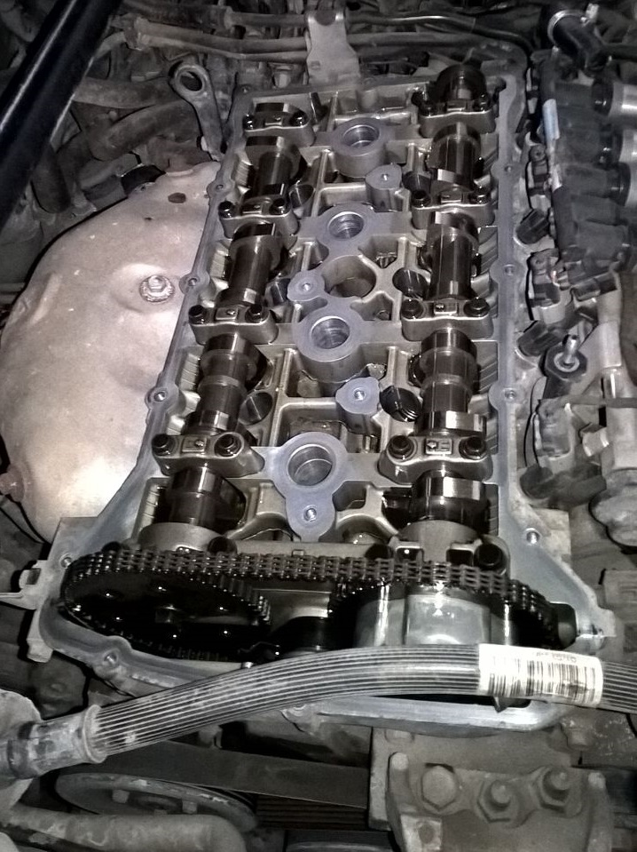

KIA G4KA (+ LPG) 450.000 км Тантефть Ультра Оптима 5-30
1)  KIA MAGENTIS 2007год;
2)  Двигатель G4KA;
3)   0-160000 Aral J 5-30
      160000-300000 Лукойл Люкс 5-30 + Liqui Moly Oil Additiv
       300000-450000 Тантефть Ультра Оптима 5-30 + Liqui Moly Oil Additiv;
4)  Замены через 150-200м/ч.;
5)  Установлено ГБО (пропан), на бензине только прогревы (АИ95 ГазПром).;
6)  85% трасса и 15%город;
P.S.  Двигатель не вскрывался;
        Расхода масла нет.

Двигатель выглядит как новым. Вероятнее всего масло прохаживало не более половины интервала своей жизни и оставалось еще чистейшим.

@Z-don, А как себя чувствует катализатор?
Таки что зазоры?
Присоединяюсь к вопросу. Сильно ли уходит зазоры при работе на газе? Как часто нужна регулировка?
И все-таки о катализаторе... У Татнефть Ультра Оптима 5W30, при всех ее достоинствах, серы ведь немало - 0,417, и зольность - 1,30. При больших пробегах на этом масле катализатору может и поплохеть наверно??
Всем привет-)
1. По катализатору
На сейчас уже 490т.км.
Кат родной.
Специально заморочился, сняли посмотреть, как он там.
Чист, цел, имеет светло-серый цвет. Установлен на место.
Естественно, он немного потерял свою эффективность. Но графики по второй лямбде великолепные, т.е. работает как надо.
2. По зазорам.
Впуск стоит на месте, зазоры не меняются.
Выпуск немного садится, раз в 60-100тыс несколько клапанов доходят до 0.25 (пора корректировать), считаю для газа оптимальным 0.35.

Спасибо, оптимистично.
Посмотрел на фото - ГРМ с цепью.. Цепь и гидронатяжитель тоже родные? При таком пробеге ни каких симптомов-звоночков на замену?
5 баллов !
Цепь и гидронатяжитель - родные.
Цепь натянута.
Двигатель каких-либо новых звуков с момента приобретения не издает.
Метки распредвалов на месте, поэтому вывод: с цепью, направляющими планками, натяжителем все ок.
На шестернях распредвалов выработки нет, видны только места касания звеньев цепи к шестерням.
@Z-don, Вы пошатнули мою убежденность в эталонной надежности японских двигателей :) Корейцы им и не уступают вовсе при грамотном то обслуживании.
Опыт езды на корейце после японца, показывает что они аналогичны по качеству изготовления, а в некоторых моментах японцы стали слишком экономить, к сожалению.
