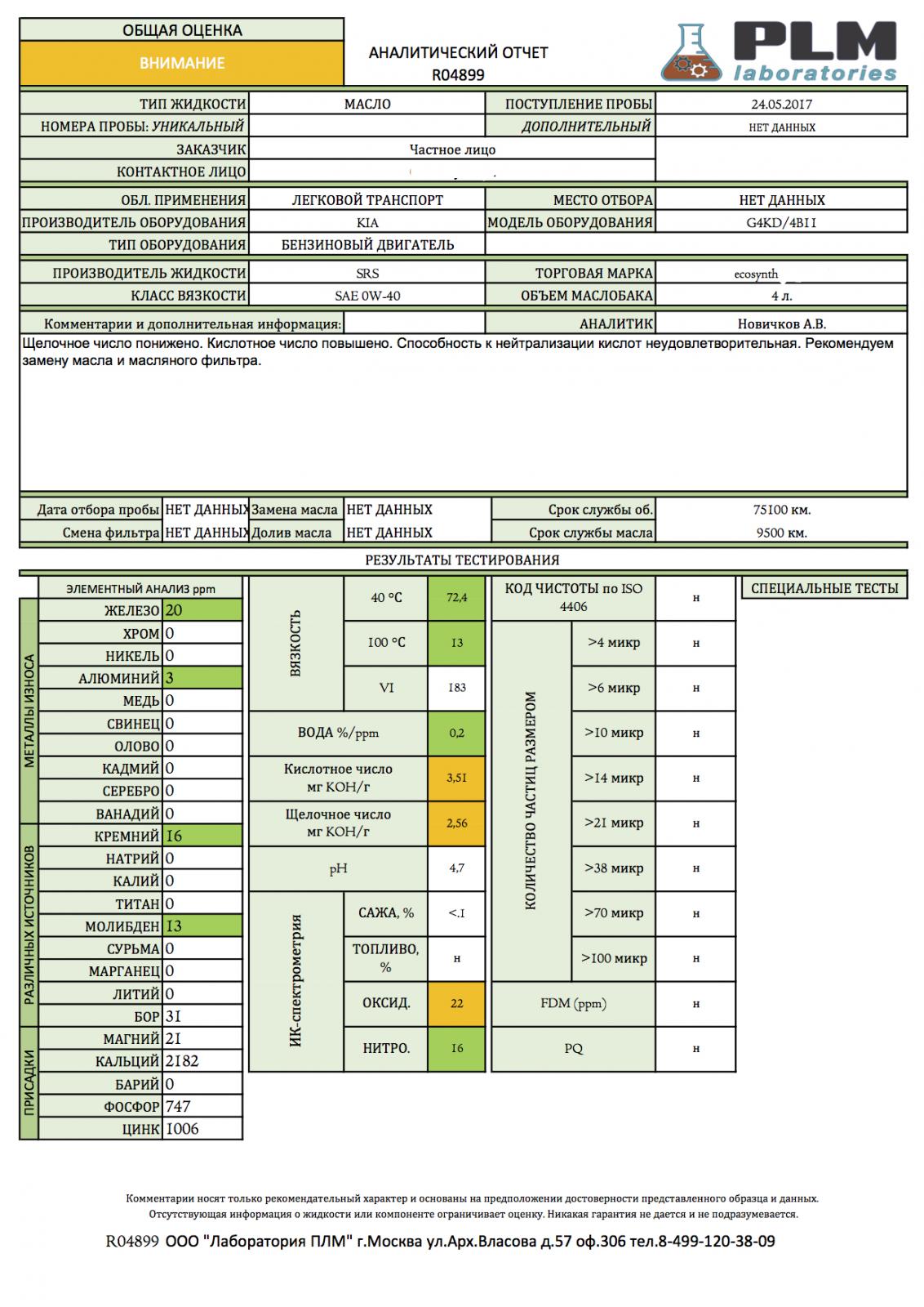

Популярное сообщение Antonmsk 291 Опубликовано: 26 мая 2017 Популярное сообщение Поделиться Опубликовано: 26 мая 2017 SRS ViVA 1 ecosynth 0w-40 отработка на Kia cerato Koup после 9500км. Масло: SRS ViVA 1 ecosynth SAE 0W40 Автомобиль: Kia cerato Koup 2.0 g4kd, 4b11Общий пробег на одометре: 75 100Пробег на масле: 9500Доливки масла: не доливалПрисутствие отложений в двигателе: не обнаруженоАвтозапуск: не использовалсяПредпусковые подогревы: не использовалПериод эксплуатации: круглогодичноСрок эксплуатации: 6 месяцевТопливо: 95 лукойл/ГПНРежимы: 90% город (пробки),10% трассаФильтр масляный: MANNФильтр воздушный: MANNОбъем заливаемого масла: 4 литраОтбор масла: в середине слива через пробкуЧто было до этого масла: не известно. Авто куплен Б/У.Промывка промывочным маслом: не делаю - в картере остался несливаемый остаток старого масла 6 Ссылка на сообщение
Dimmy 12 040 Опубликовано: 26 мая 2017 Поделиться Опубликовано: 26 мая 2017 Если моточасов >300, то логично. Думаю, более 300 м/ч катать не следует.. Ссылка на сообщение
RUSNAC 761 Опубликовано: 26 мая 2017 Поделиться Опубликовано: 26 мая 2017 Катай 7500, 9500 многовато! Ссылка на сообщение
MuscleJuce 832 Опубликовано: 26 мая 2017 Поделиться Опубликовано: 26 мая 2017 а нафига в корейце сороковка? Ссылка на сообщение
Dimmy 12 040 Опубликовано: 26 мая 2017 Поделиться Опубликовано: 26 мая 2017 а нафига в корейце сороковка? Думаешь, из-за этого так масло подсело? 8P 1 Ссылка на сообщение
Antonmsk 291 Опубликовано: 26 мая 2017 Автор Поделиться Опубликовано: 26 мая 2017 Если моточасов >300, то логично. Думаю, более 300 м/ч катать не следует.. Ну вот он весь итог 90% езды по Москве. Катай 7500, 9500 многовато! Согласен. Максимум - 8200 следует. Ссылка на сообщение
Antonmsk 291 Опубликовано: 26 мая 2017 Автор Поделиться Опубликовано: 26 мая 2017 а нафига в корейце сороковка? А почему нет? В принципе машина-то была куплена с рук. Дилер скорее всего шелл ультру 5-40 лил. Как переходный вариант вполне неплохо. Сейчас уже SRS special F eco 5w-20 в моторе. Интересно, что он покажет. 2 Ссылка на сообщение

torcon 81 767 Опубликовано: 27 мая 2017 Поделиться Опубликовано: 27 мая 2017 Маслу сильно досталось, нитрация то 16. pH = 4.7 низкий околокислота. Не зря щелочное так свалилось. По износу сказать не могу, если не было анализов до этого, может это нормально, а может высоковато. Было и так на G4KD но там другие условия: http://www.oil-club.ru/forum/topic/23105-ravenol-ecs-0w-20-otrabotka-na-hyundai-ix35-posle-8100km/ http://www.oil-club.ru/forum/topic/28488-ravenol-sfe-5w-20-otrabotka-na-hyundai-ix35-posle-11-160km/ Ссылка на сообщение
Booster 2 243 Опубликовано: 27 мая 2017 Поделиться Опубликовано: 27 мая 2017 Не вижу смысла ни катать это масло так долго(оптимально 5-6- зима; 6-7 лето), ни ездить на сороковке. 5-30 А5/ILSAC/dexos1 и будет хорошо Ссылка на сообщение
Spielhur 342 Опубликовано: 27 мая 2017 Поделиться Опубликовано: 27 мая 2017 (изменено) Железа-то многовато! Смотрю на свои отработки. Изменено 27 мая 2017 пользователем Spielhur Ссылка на сообщение
Вадим_69 8 159 Опубликовано: 27 мая 2017 Поделиться Опубликовано: 27 мая 2017 Железа-то многовато! Смотрю на свои отработки. Да не даёт никакого преимущества A3 в этих моторах... Ссылка на сообщение
Вадим_69 8 159 Опубликовано: 27 мая 2017 Поделиться Опубликовано: 27 мая 2017 Автомобиль: Kia cerato Koup 2.0 g4kd, 4b11 В авто сразу два мотора? :D ИМХО, Мицу 4B11 всё же отличается. Хотя бы "мозгами"... Ссылка на сообщение
innitgrace 13 Опубликовано: 27 мая 2017 Поделиться Опубликовано: 27 мая 2017 (изменено) В авто сразу два мотора? :D ИМХО, Мицу 4B11 всё же отличается. Хотя бы "мозгами"... Новейшая корейская гибридная установка) Ох уж это затянувшееся Корейское чудо.Вообще, насколько я понимаю, моторы предельно схожи. Просто G4KD частенько называют "убийцей масел", и многие меняют масло чуть ли не раз в 4 т.км. Поэтому в этом анализе в принципе можно провести параллель между двумя представленными моторами в вопросах износа. ИМХО Изменено 27 мая 2017 пользователем innitgrace Ссылка на сообщение
