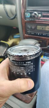

Прикупил я в один кон VIC C-418.
Смутило меня одно обстоятельство. А именно - дребезг внутри фильтра при его потряхивании  :shok:
Оказалось в нём болтается перепускной клапан :unknw:
Благо под рукой был еще один VIC. C-111. И я начал их скрупулёзно (насколько мог на тот момент) сравнивать. Начал с упаковки.
Коробки были очень похожи! НО..... разные. Поддельная просто закрывалась (как большинство китайщины), а настоящая была заклеена на 2 "точки" (как, например, оригинал Митсубиши).
На оригинальном чёрном защитная плёнка была из тонкого, мягкого целлофана (чуть толще, чем на сигаретной пачке), а на синем убожестве толстая и жёсткая.

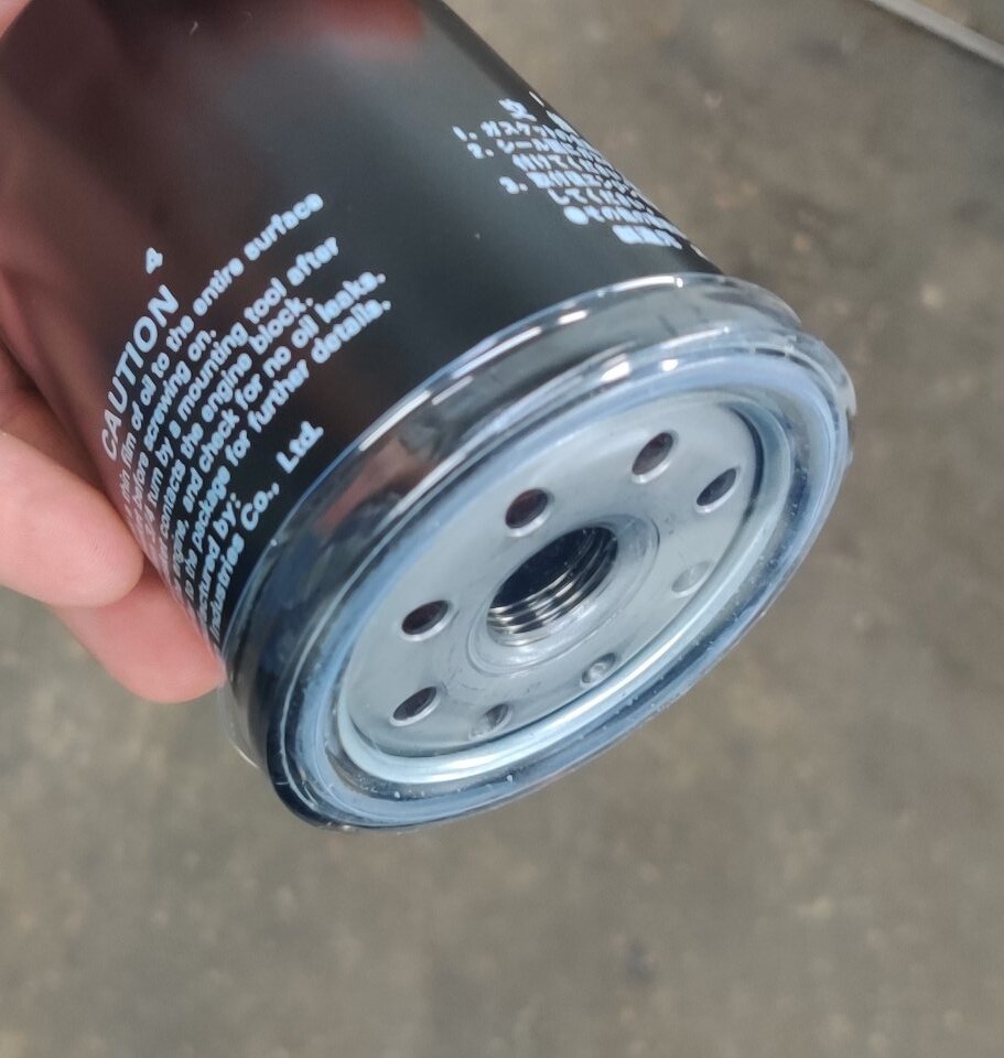

Противоотливный клапан на синем чуде отсутствовал. Уплотнительная резинка выполнена из криво посаженой резины прямоугольного сечения.
Ну и торт на вишенку - минутка грамматики :DD
а я покупал вик114 в одном и том же магазине "родные масла" с разницей в пол года наверно,
разные защитные пленки, точнее у одного даже не пленка, а крышка из жесткого пластика
IMG_20210705_110257.thumb.jpg.45eb3d85d8571ec2b5e165c2db0f67f1.jpgIMG_20211002_100328.thumb.jpg.d7121b6537ca33bc593332d02d851d7d.jpg
