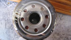

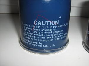

CRESTAkrasnodar 422 Опубликовано: 1 мая 2017 Поделиться Опубликовано: 1 мая 2017 Прикупил я в один кон VIC C-418. Смутило меня одно обстоятельство. А именно - дребезг внутри фильтра при его потряхивании Оказалось в нём болтается перепускной клапан Благо под рукой был еще один VIC. C-111. И я начал их скрупулёзно (насколько мог на тот момент) сравнивать. Начал с упаковки. Коробки были очень похожи! НО..... разные. Поддельная просто закрывалась (как большинство китайщины), а настоящая была заклеена на 2 "точки" (как, например, оригинал Митсубиши). На оригинальном чёрном защитная плёнка была из тонкого, мягкого целлофана (чуть толще, чем на сигаретной пачке), а на синем убожестве толстая и жёсткая. Противоотливный клапан на синем чуде отсутствовал. Уплотнительная резинка выполнена из криво посаженой резины прямоугольного сечения. Ну и торт на вишенку - минутка грамматики :DD 3 Цитата Ссылка на сообщение Поделиться на других сайтах

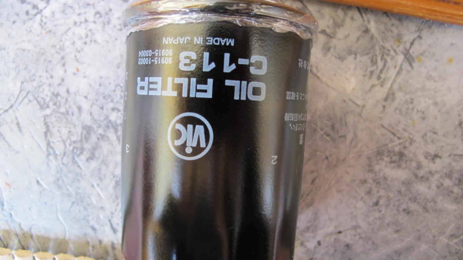

plar 47 Опубликовано: 4 мая 2017 Поделиться Опубликовано: 4 мая 2017 Вот масляный, по-английски без ошибок написано 0 Цитата Ссылка на сообщение Поделиться на других сайтах
ivan90 1 224 Опубликовано: 5 мая 2017 Поделиться Опубликовано: 5 мая 2017 Вот масляный, по-английски без ошибок написано так речь то за 418 0 Цитата Ссылка на сообщение Поделиться на других сайтах

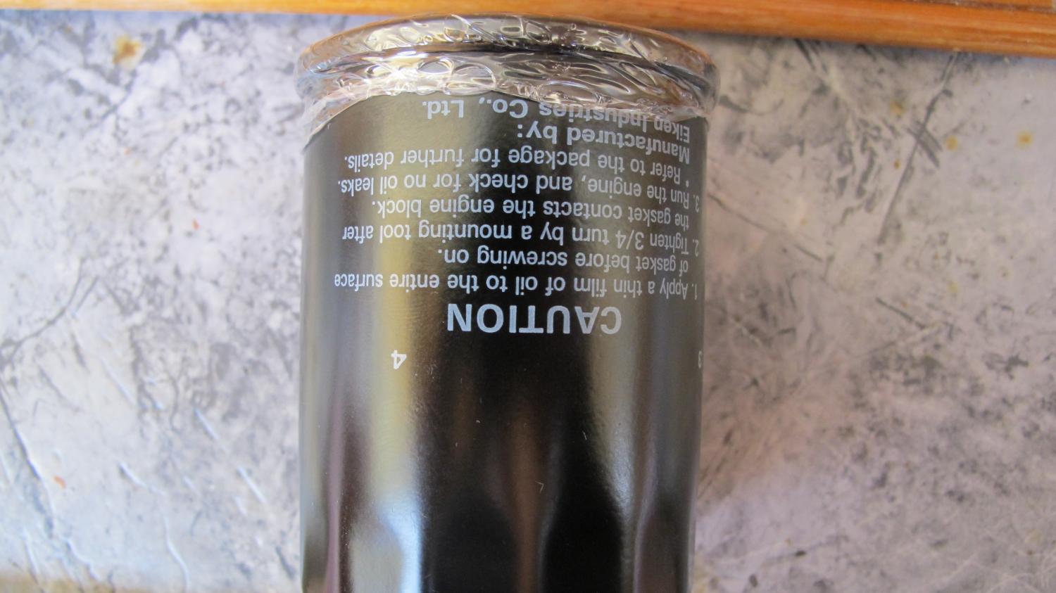

plar 47 Опубликовано: 5 мая 2017 Поделиться Опубликовано: 5 мая 2017 (изменено) Ну так у автора 2 фильтра. На одном из них написано с грамматическими ошибками и разница в 3/4 и 1 оборотом. Вообще может такое быть на оригинале??? Выложил фото чисто для сравнения текста. Изменено 5 мая 2017 пользователем plar 0 Цитата Ссылка на сообщение Поделиться на других сайтах
torcon 64 513 Опубликовано: 10 мая 2017 Поделиться Опубликовано: 10 мая 2017 может такое быть запросто мы на Mobil1 0W-40 грамматические ошибки встречали, по анализу настоящий. 0 Цитата Ссылка на сообщение Поделиться на других сайтах

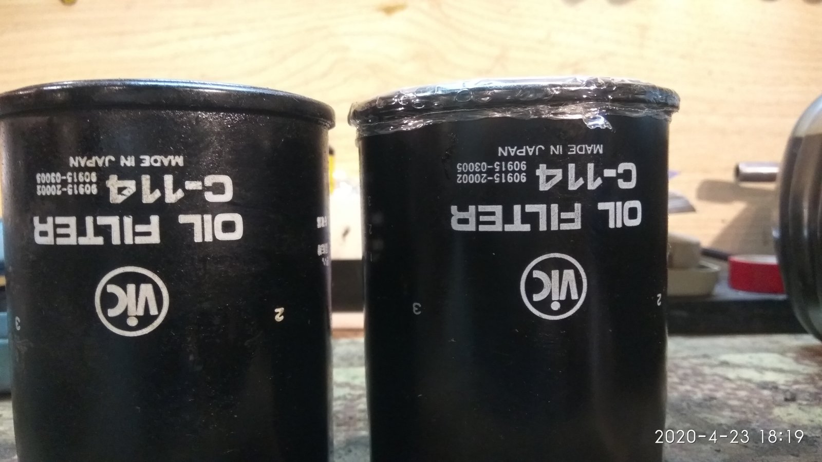

silverat 1 Опубликовано: 26 июня 2020 Поделиться Опубликовано: 26 июня 2020 оживим тему) VIC C-114. снял фильтр, на замену купил в другом месте, обратил на отличия в шрифтах на самом фильтре. все надписи одинаковые, но на одном шрифт тонкий, чёткий на втором толстый, как будто размытый. стоит на это обращать внимание? или для VIC это норма? на фото может показаться что фокуса разный, но он одинаковый на обоих фильтрах. 1 Цитата Ссылка на сообщение Поделиться на других сайтах
ModeratorSigma 6 966 Опубликовано: 26 июня 2020 Поделиться Опубликовано: 26 июня 2020 Внутрь того и другого загляни и сравни фильтрующий материал, его укладку, резьбу , катушку, резинки или надписи тебе важнее? 2 Цитата Ссылка на сообщение Поделиться на других сайтах
konung 6 795 Опубликовано: 26 июня 2020 Поделиться Опубликовано: 26 июня 2020 silverat , - интриган ... Фотки ни о чём. Но в свежий то можно глянуть объективом? - бумага розовая? - качество резьбы - способ крепления перепускного (сварка, клёпка) - есть ли разница внутренних гильз - качество обработки дренажных каналов в сравнении со старым 1 Цитата Ссылка на сообщение Поделиться на других сайтах
silverat 1 Опубликовано: 26 июня 2020 Поделиться Опубликовано: 26 июня 2020 да понятно это всё) поставил уже его... как сниму вскрою оба. через полгода))) 0 Цитата Ссылка на сообщение Поделиться на других сайтах
