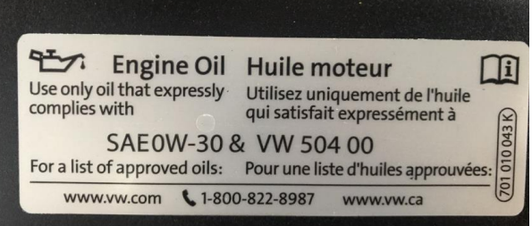

lzsound это ты путаешь. Вместо того, что бы спорить - наклейку на пластиковой крышке ГРМ посмотри и увидишь индекс мотора.
Это GEN3 CPRA, CPKA, только с форсунками прямого впрыска - я не знаю, почему для Северной Америки убрали второй ряд форсунок. И не было системы изменения высоты подъёма клапанов.
GEN2 1.8 никогда не поставлялся в Северную Америку, там был 2.5 атмосферник.
Ты хотя бы посмотри на фильтр масляный и катушки зажигания и коллектор и крышку декоративную. CDAB на нижней картинке, твой GEN3 CPRA, CPKA - на верхней.

Ну и лили они свою бурду, а потом бахнули TSB TT 17-18-02 и стали такие наклейки повсюду клеить.

lzsound в Японии они (ТУРБО-ВАГИ) ездят на 0W-20 GF-5/6 и никаких 502/505 вообще не знают. И приезжают к нам с распилов в состоянии "как с завода".

Возможно. И что - оно исправилось, раз теперь в США везде идёт 0W-30 504?

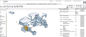

lzsound смотри - возьмём какой-нибудь болтающийся под рукой VIN какой-нибудь ваговской помойки с рынка США.
Ну вот такой например - WVWAR7ANXME007074
И что мы видим в ЕТКА при отсечении данной модели по VIN? Топливо исправилось? Если воткнуть туда мой VIN - там будет стоять 502/505
А если что-то 2.0 gen3B - 508/509
Изменено пользователем Normet
