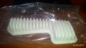

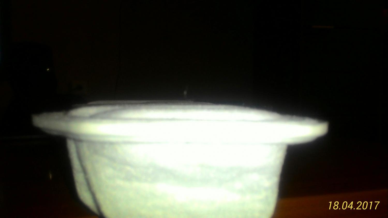

Испытуемый - Azumi A21195.
Для тойота Марк2, Чайзер, Креста, Альтезза, Рав4, Веросса, Краун....
На упаковке чёрным по русски значится: "Производитель Осака, Япония" (кто бы сомневался  :D ). Причём на Японском, Английском и Русском языках производителем значится ISS Co Ltd, а на Французском и Испанском просто SS Co Ltd  :DD .

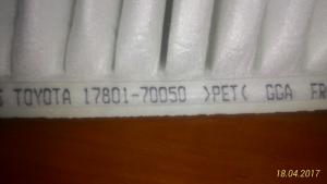

На сегодняшний день его цена в Экзисте 428 рублей (8 дней), при стоимости оригинала 1006р (6 дней).
Фильтр упакован в "незапечатанную" картонную коробку и не запаянный пакет.
Имеет как и на оригинале  19 складок, по качеству фильтрующего материала ничего сказать не могу. Выполнен фильтр аккуратно, без видимых огрех.
Из недостатков:
- не имеет по окантовке никакого уплотнения - на оригинале наклеен фетровый уплотнитель, на более именитых дубликатах кант "армирован" силиконом (вероятно будет засасывать грязный воздух в обход фильтра).
- сам  кант довольно тонкий - не думаю, что будет сидеть плотно и как следствие -  вероятность засасывания в обход фильтра увеличивается.
Себе ставить не стал, лучше продам со скидкой)
На днях взамен ему заберу Totachi (!) и Union.

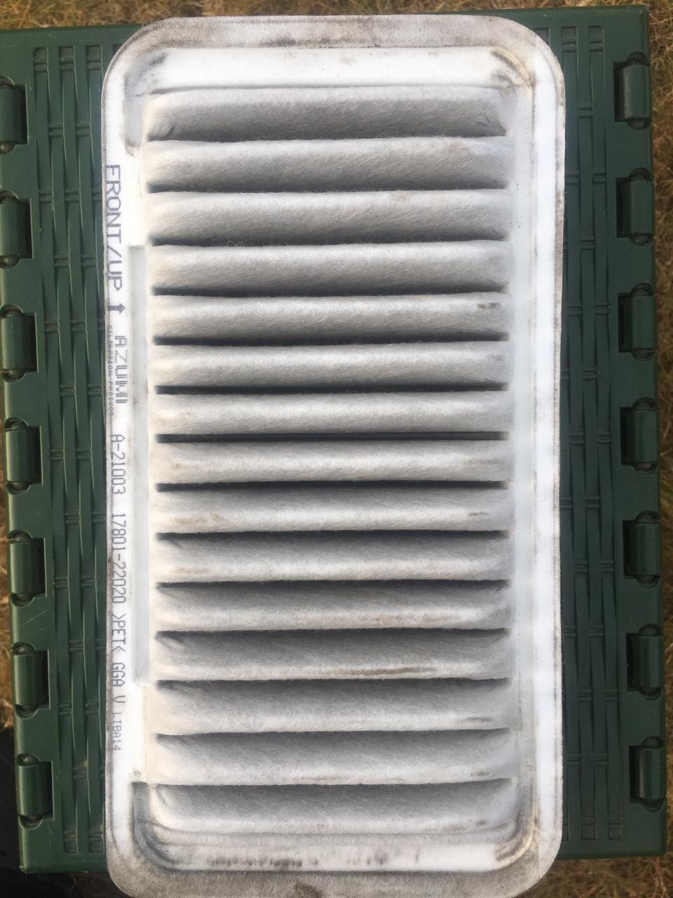

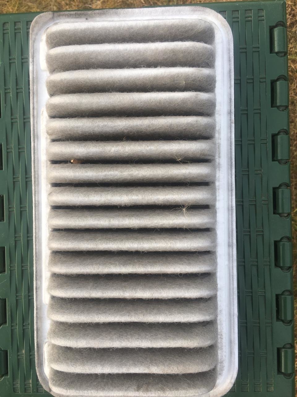

Воздушный фильтр Azumi А-1003 (toyota), пробег 18000 км.
Masloboi представляю, сколько грязи и пыли в дроссельной заслонке, а соответственно и в двигателе...
7 минут назад, Dumus сказал:
Так это та сторона фильтра, которая принимает на себя "удар", а с другой стороны тоже что ли он такой чумазый? Или я не так понял что?
1 минуту назад, dimakudr сказал:

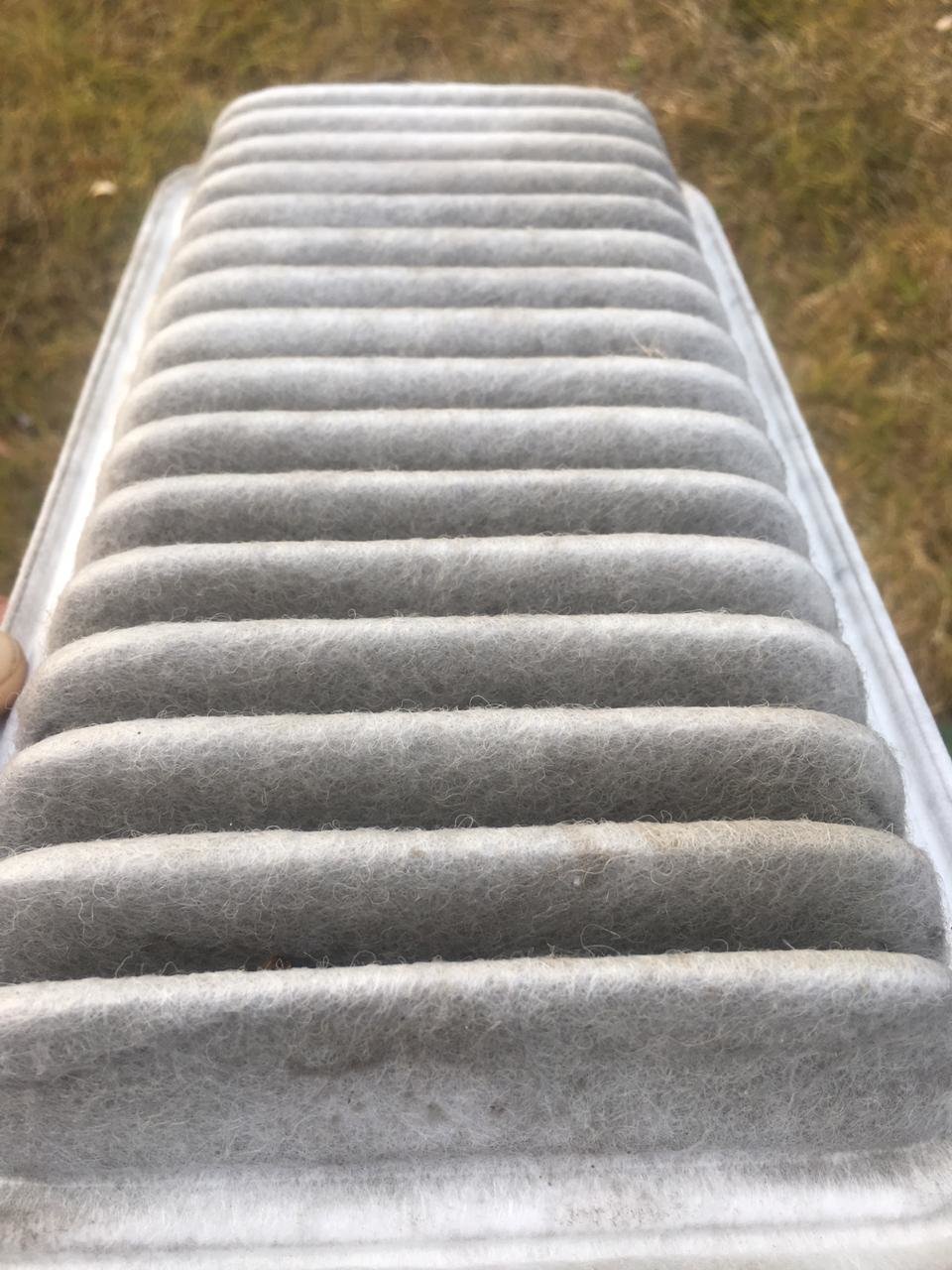

Фото фильтра с двух сторон, отлично видно с торцов "подсосы" пыли, этого можно избежать, если ставить нормальные фильтры, см. здесь.
Только что, Dumus сказал:
Результат на фото, я дал пищу для размышления, а вам судить о качестве фильтра. Поставил новый фильтр Фортеч FA-041, какой лучше?
14 минут назад, Masloboi сказал:
Оба фильтра - будут засирать дросель и двигатель, список нормальных фильтров я кидал в предыдущем сообщении.

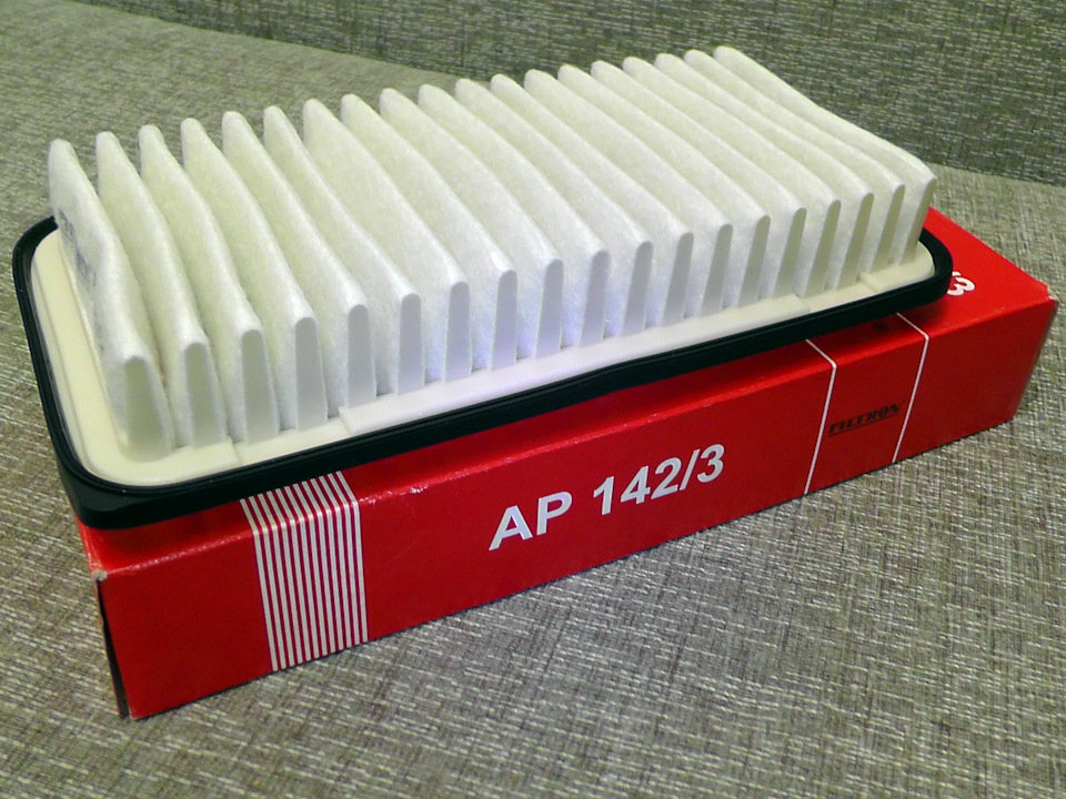

Сначала хотел купить Фильтрон, но этом сайте есть инфа, что фильтр не входит в проем и не застегнуть крышку короба. Для европейцев размеры ок, а для Азии не всегда точно по размерам.
2 часа назад, Dumus сказал:
Понял. Если это фото фильтра с двух сторон, то неуд фильтру.
Masloboi Фильтрон старый подходил отлично, обновлённый (с перегородкой по середине) - нет, также, как и Фрам. По остальным вроде проблем не было.
Спасибо, как на фото подходит, а обновлённый Фильтрон, также Фрам и Пурфлюкс не подойдут. Только неизвестно какой придёт при заказе.
В таких случаях надо обязательно смотреть крышку короба воздушного фильтра. Например, у меня есть слабый налет, что логично, т.к. 1-2% пыли все равно пропускается. А после таких кадров там тряпкой тереть надо, наверное.
Masloboi чтоб не рисковать - заказывайте, которые гарантированно подойдут: PMC, KROSS, Rolf, Bosch например)
