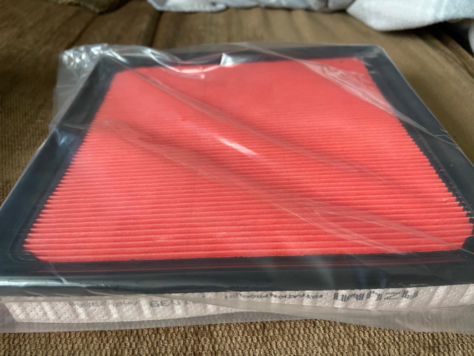

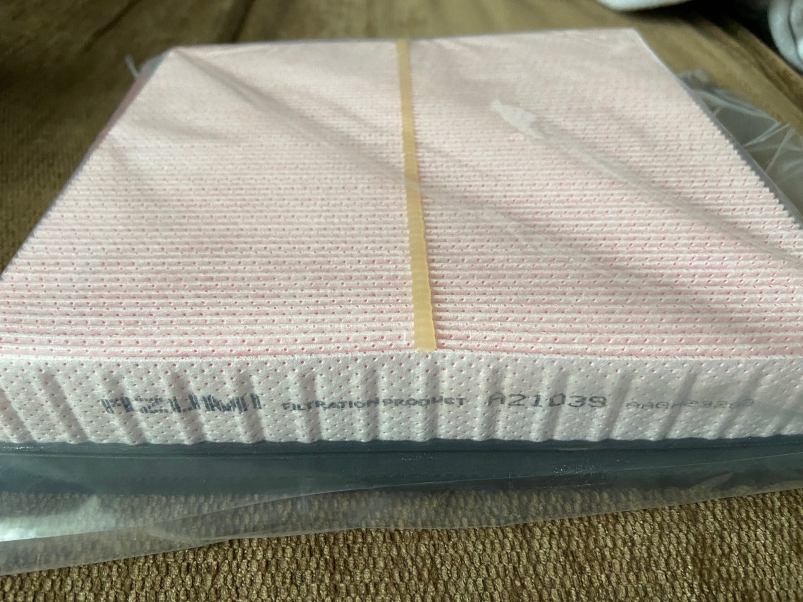

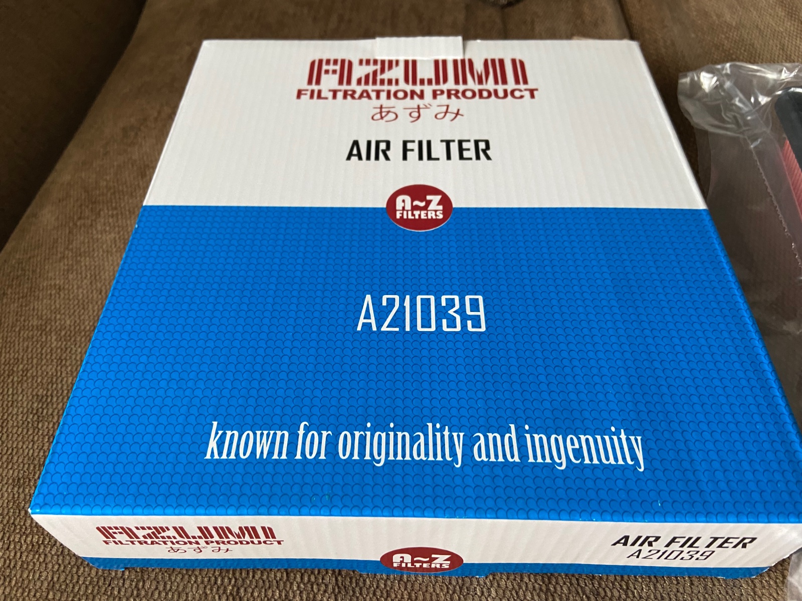

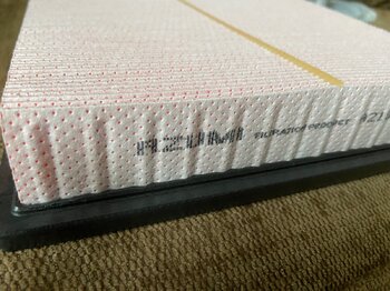

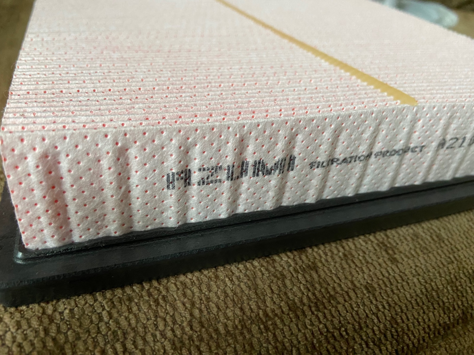

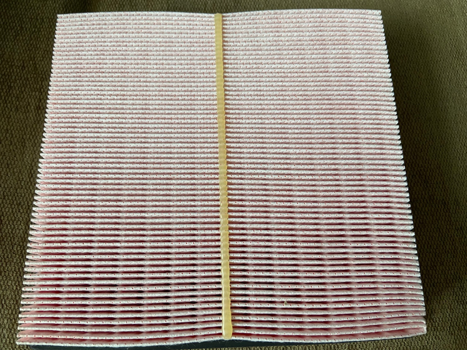

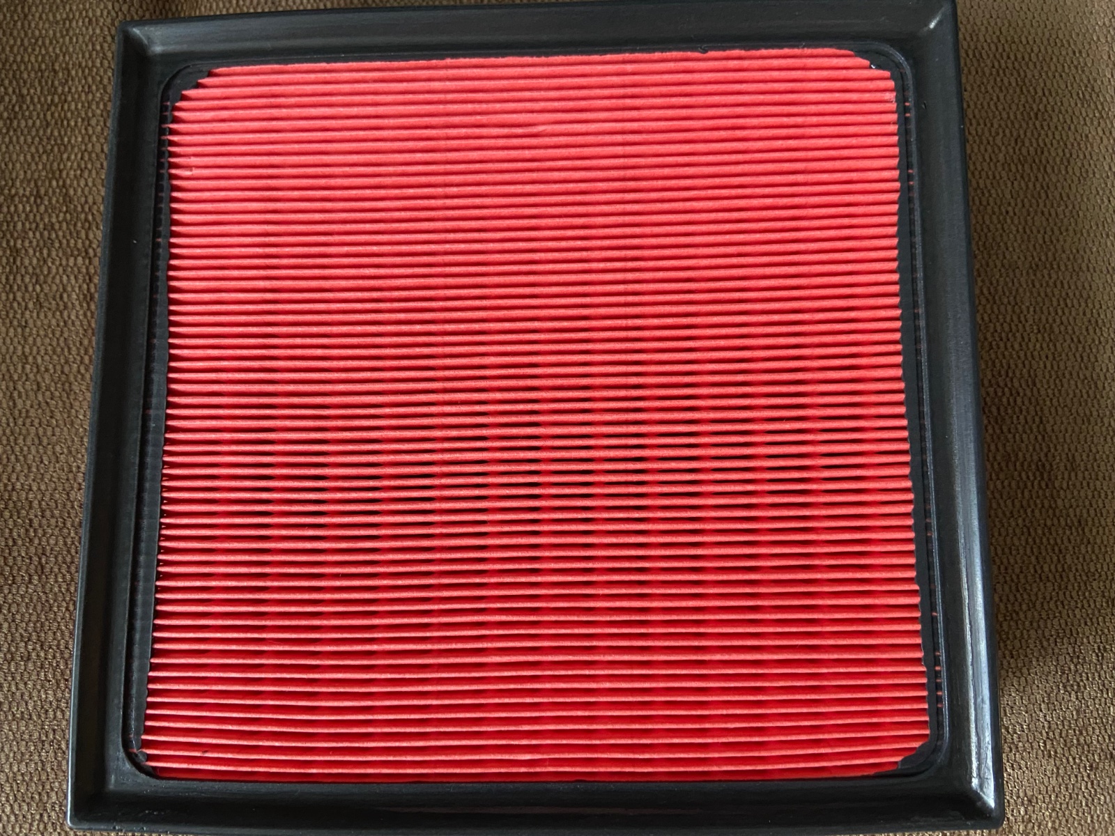

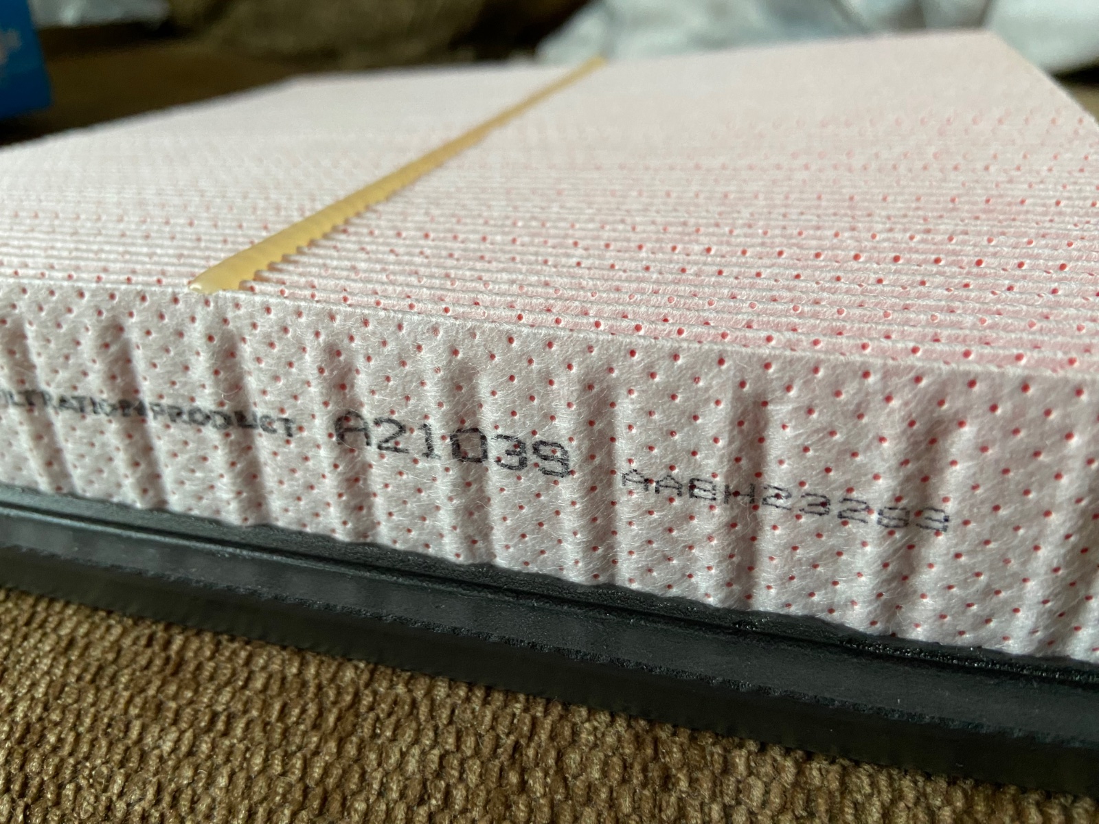

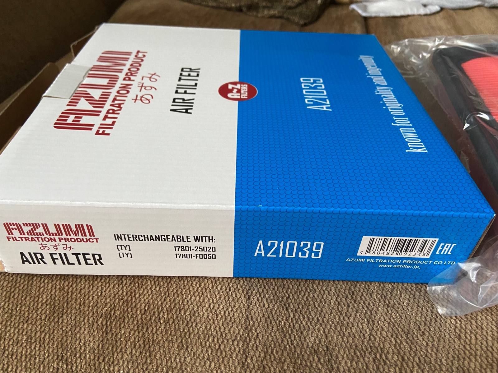

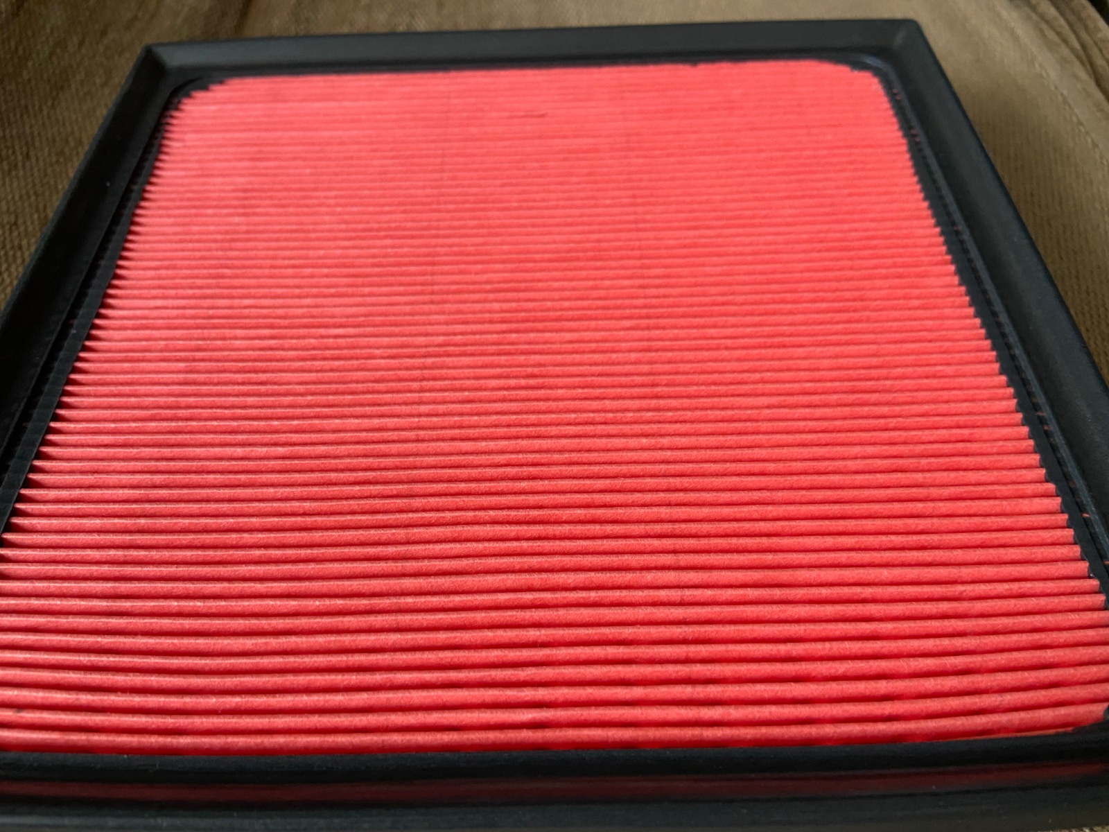

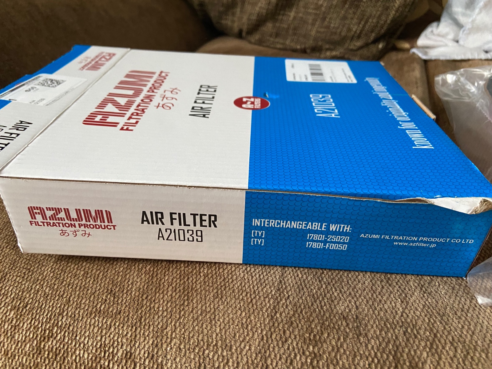

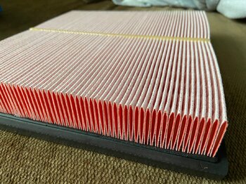

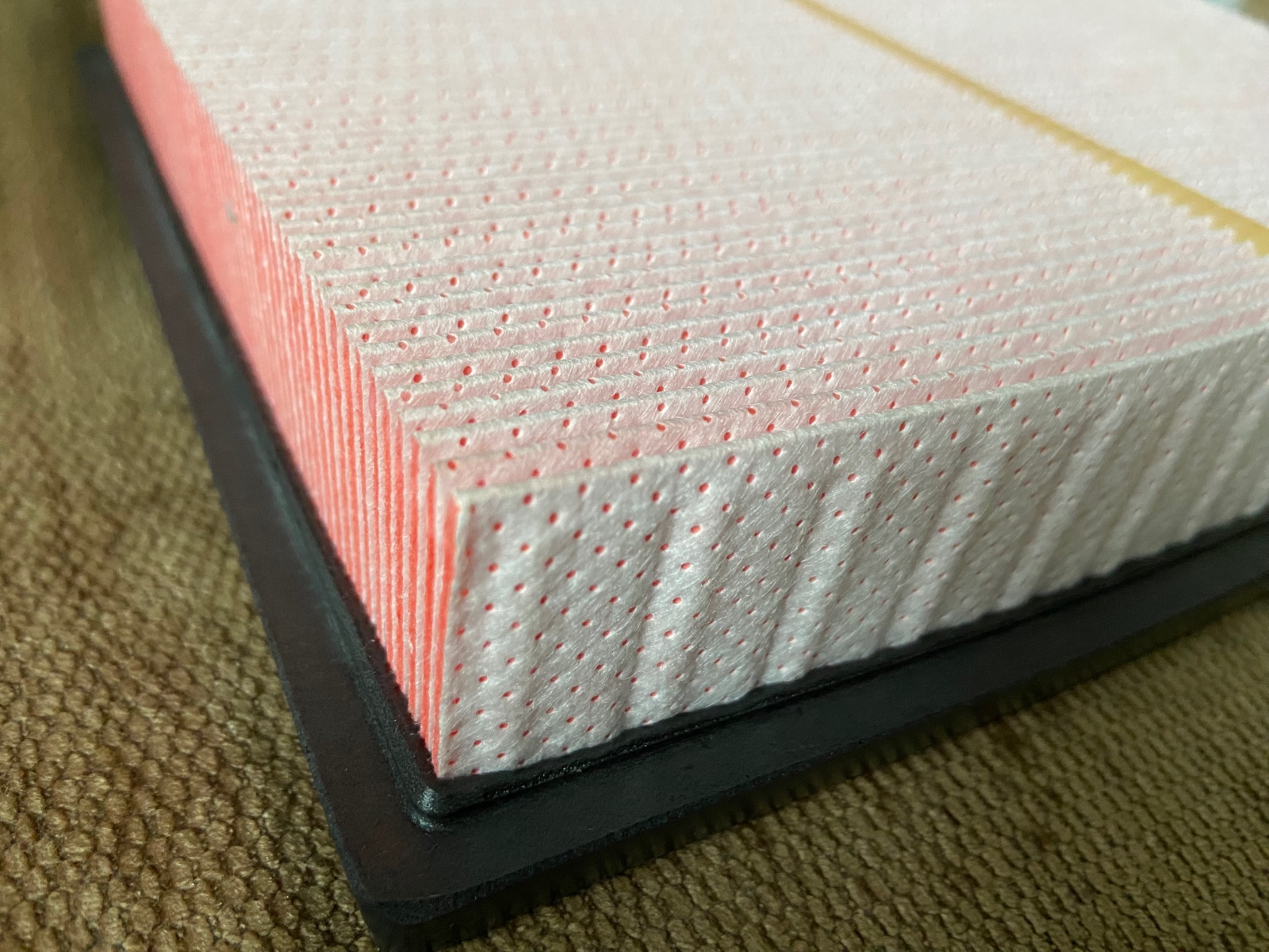

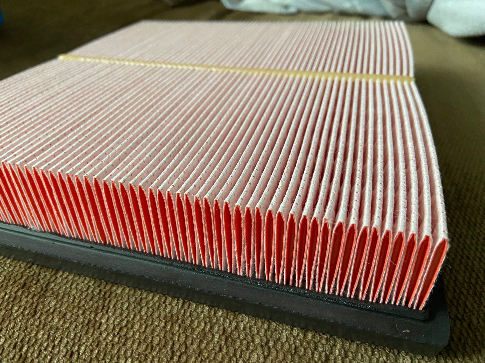

Решил взять на пробу данный фильтр на rav4(5). 2 слоя, 1200р. Запаян в пакет, резинка мягкая, облоев нет. В руках держать приятно
Как будто из потолка от жигулей сделан)
smold c пропиткой?

этой инфы нигде нет. Думаю что нет
1 час назад, smold сказал:
Ну какой инфы? Фильтр у тебя на руках? Ты гофру аккуратно пальчиками потереби. Жирок на пальцах остался?

У них фильтры с пропиткой если в конце артикула "М"

На коробке ессно
18.10.2023 в 10:01, fareastwood сказал:
Уже поставил
:mocking: жирка нет

Ну и как фильтр в эксплуатации?!
Я заказал себе такой же на 2ar-fe

Все нормально. Езжу на нем, сейчас на прогретой машине в режиме холостого хода массовый расход воздуха составляет 2,15-2,2 грамма/сек.
