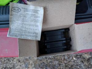

давным давно слышал неплохие единичные отзывы про эти колодки и недавно по случаю приобрел.делают их вроде как в Украине.
долго ждал пока кончатся "кашиямы".неделю назад перед стерся в"0".
сейчас колодки почти полностью притерлись к дискам и могу с уверенностью сказать, что торможение ощутимо эффективнее чем на кашияме. никаких посторонних звуков нет.
(на фото задние колодки, перед не фоткал).
когда интересовался были такие цены,на данный момент нужные мне колодки перед 2+, зад 1.5+.это ~в 2 раза дороже сабжа. они будут в 2 раза эффективнее?
В два раза эффективнее вряд ли, но их можно поставить и ездить и не думать. Дафми на фото выше без пропилов, с непонятным составом смеси, сделаны не очень аккуратно... Датчиков износа нет, как они "дружат" с торм дисками тоже загадка для меня. В общем много вопросов к ним... Только поэтому не стал бы ставить их.

без пропила наверно потому что задние.
передние устанавливал и не сфотал. пока что только позитив по ним.датчики износа не показатели качества, но на передних они были.

если авто как у меня то d201e перед,d489e (их пока не ставил) зад (на фото).
А кто решил, что отсутствие пропилов это плохо?
Я не с целью поспорить, а праздное любопытство - например, текстар на мою машину тоже без пропила идут.

приехали передние колодки,купленные прозапас.
503 рубля/комплект.
@dydezzz, здесь другая тема про другие колодки или это одно и тоже?
Судя по фото это то же самое что и дафми
это оно же и есть по сути.
но почему то на новых(2017 год пропечатан) надписи "дафми" нет. только артикул и серия. может ребрендинг ...
фрикционный материал один - f508.
сегодня менял диски (купил адвикс) и поставил на них новые колодки(дафми), пока не притерлись - тормоза стремные конечно :).
за 2 месяца использования предыдущие колодки(дафми)+ диски ашика( китай который меня удивил в хорошем смысле) стёр на 2 мм.езжу последнее время бодро, ибо лето :) .
создалось ощущение что колодки "мягкие" нареканий у меня к ним пока что "0".
в сентябре поездка на юг.интересно не изменится ли моё мнение после езды по серпантинам .
кстати задние колодки подошли.ещё притираются, нареканий пока нет.
