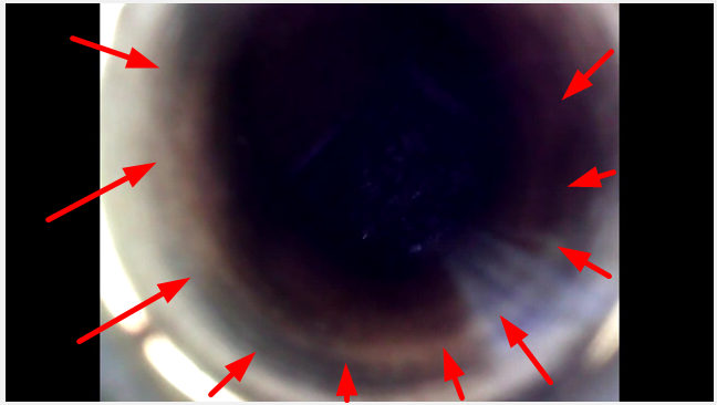

Не, я имел ввиду не сосало ли через щуповую трубку в поддон свежий воздух при съёмке.
Не обратили внимания, как задрались обороты при запуске ..? Прям перед ретушированием звуковой дорожки ...

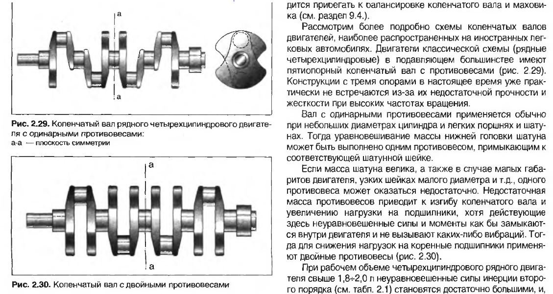

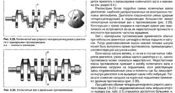

Рекомендую к прочтению
После 27 стр. как раз про коленвалы - противовесы и прочее
Например

3 минуты назад, VV"351 сказал:
камеру бы [censored by bot] закидало бы этим маслом или туманом
Камера осталась торчать в трубке щупа. Она не была введена в зону возможного разбрызгивания масла.
Причём, вокруг неё воздух всасывался в сторону поддона!
Этот довод - неподтверждённый.
Только что, Нитро сказал:
По какому физическому фактору он всасывается внутрь поддона? Пруф  ит.  Если снять маслозаливную крышку, например, оттудова воздух прёт наружу, что поменяется с высвобожденной дыркой вместо щупа в поддон? Сам на этой машине такого не пробовал, на "девятке", "десятке" воздух из-под щупа не навязчиво просился наружу.;)
6 минут назад, VV"351 сказал:
Я же не спроста спрашивал про устройство системы вентиляции картера на этих болванках.
Общие принципы таковы: при увеличении оборотов, количество картерных газов увеличивается, клапан системы вентиляции увеличивает пропускное сечение, пропуская излишки во впускной тракт, где имеется разрежение от тактов всасывания поршней. Не какого-то отдельного поршня, как в случае с восьмёркой, а общее разрежение во впускном коллекторе.
Были конструкции моторов, которые просто глохли при открывании заливной горловины. Так тесно взаимодействовал вакуум впускного коллектора с картерными пустотами.
Наверное не сбрехну, но когда-то попадалось в инете, что человек говорил про поплёвывания наружу при вынутом щупе на этих ДВС.:unknw:
Есть на Ютубе видео, где мужики прикалываются, как из-под маслозаливных снятых крышек из целого ряда заведенных на площадке автосалона авто с G4NA воздух прёт наружу, аж крышки подпрыгивают не закрученные. Их удивление было такое - какого буя, с чего бы это?;)
В то же время, с камерой вместо щупа - не парит даже ...
Нонсенс.
Видос, короче, ни_о_чём ...
