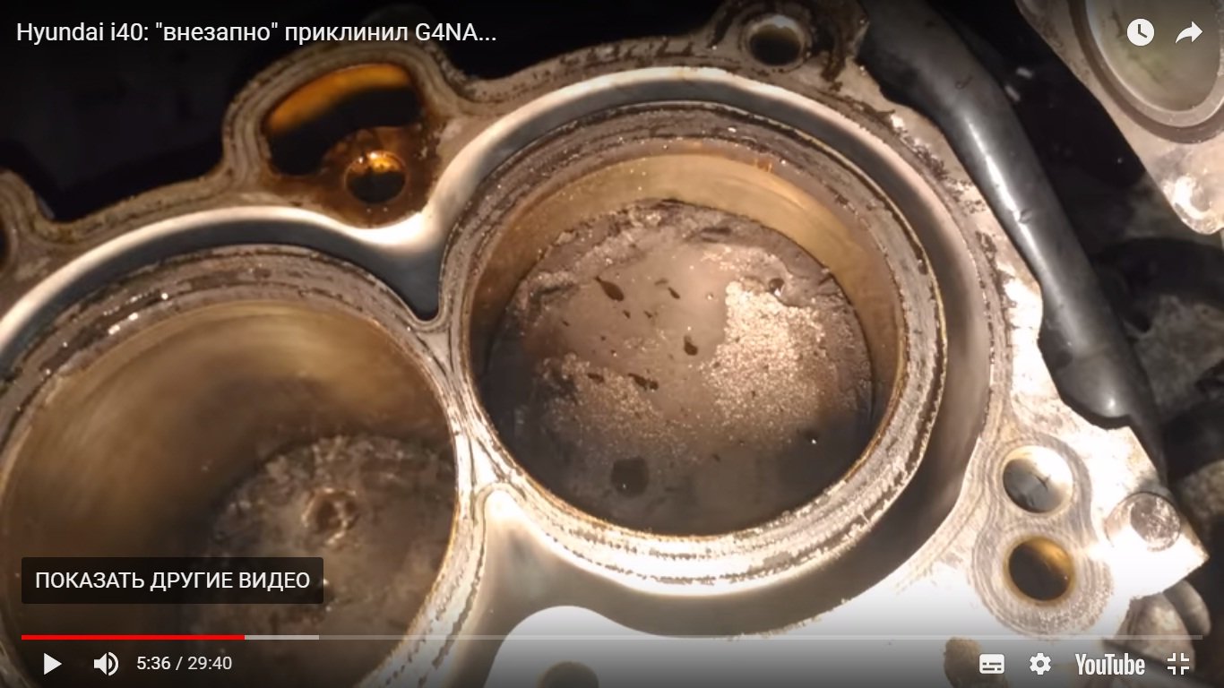

Вчера звонит мне парень , звонит от ОД , мотор не помню не то NA  или NU , говорит что звонит мне по совету одного из наших клиентов , и повествует : произошёл клин мотора !, моторист ОД его разобрал , ЗАДИРОВ В ЦПГ НЕТ, но есть проворот вкладышей и клин шатуна , в поддоне и во всё моторе ЖЁЛТАЯ стружка , далее ВНИМАНИЕ вердикт моториста : " Это кольца поршневые залегли и надрали стружку , она упала в поддон , далее её засосал насос , а после этого заклинил мотор ! Парни , это вердикт моториста ОД . Что-то нужно ещё объяснять ?
1 час назад, m724 сказал:
Мотор  NA, ну т.е.  G4NA. Как по-тихоньку набираются сведения, у них слабое место - коренные подшипники, при определённых негативных условиях (возможно и низкое давление масла и слишком жидкое масло, с сорванным масляным клином, и длительная езда на высоких оборотах) провоцирующих подклинивание во вкладышах с проворотом. Проблема находится в уменьшенной ширине шейки распредвала, увеличении нагрузки в этой паре трения. Кто хочет после этой информации кататься на 0(5)W-20 по оффроудам и на жарище топить по федеральной трассе со скоростью 140-160 км/ч длительно? Голову, на всякий случай, включаем и логически рассуждаем. Охлаждение масличком  0(5)W-20 здесь и нах... не нужно, думать надо о качестве смазки и уровне этой смазки в маслоподдоне!;)  Кстати, обратите пристальное внимание на состояние поршеньков и цилиндров этого  G4NA, пробег 72 тыс.км - это просто песня! А попал на проёб...м уровне масла, а то жил и жил бы себе в охотку, мля буду!;)
Кстати, обратите внимание, что поршни со стороны камеры сгорания именно в махре от сгоравшего масла, а не от топлива, когда они сплошным не сдираемым слоем засраны. Значит масло двигатель подъедал, и не факт, что только через кольца, похоже и через дубовые маслосъёмные колпачки, о чём и сказано по ходу видео.
