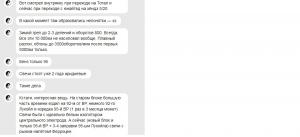

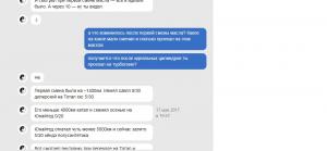

знакомому поменяли блок по гарантии. заливал 20-ки, через 10 тыс пробега на новом блоке получил задиры
С какой периодичностью была замена масла, 5т.к или 200м\ч? Какие 20-ки бренд?
