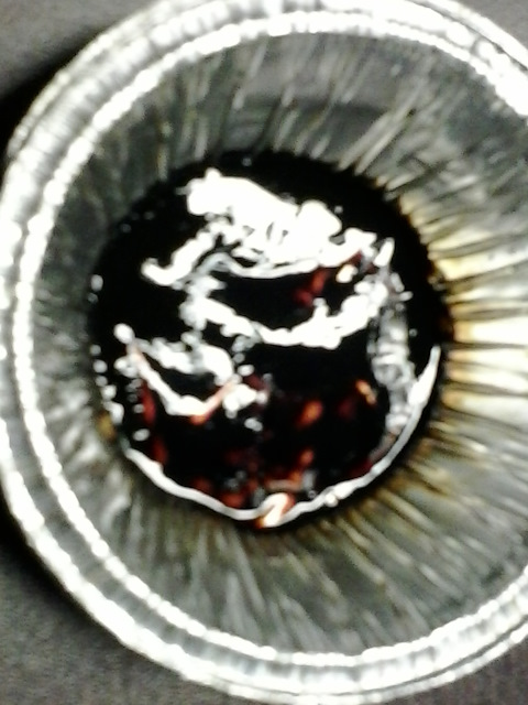

Мне тут такая версия залегания колец в G4KD, G4NA на ум приходит от полнозольных масел. С одной стороны они отлично способны защищать пары трения от износа наличием всего пакета хим.элементов, являющихся неотъемлемой частью противоизносных присадок, НО с другой стороны, такое обильное присутствие  этих зол провоцирует их запекание на перегретых поршнях, работающих на пределе допустимых температур на этих деталях ЦПГ, на маслосъёмных кольцах в зонах не значительного застоя масла, собственно и приводя к их залеганию.  Остаток от 20 г Тотала HKS: https://a.d-cd.net/db34c79s-480.jpg
Сколько этих зол выпадает в осадок при выпаривании масла на длительной прожарке, я видел при прожарке Тотала HKS, NFC, Elf SRX 5-30. А вот на пробе выпаренных масел API SN (Идемитсу 5-30, Лукойл Гладитек 5-30) остатка золы было в половину меньше.
Вот и думайте, какие масла будут лучше в использовании в таких моторах, с более слабым пакетом противоизноски, возможно это поспособствует снижению лако/нагарообразованию на поршнях, либо же это ослабит защиту пары трения стенка цилиндра-кольца, вкладыши-шейки валов? :unknw:
