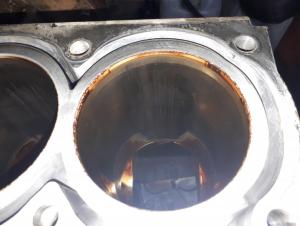

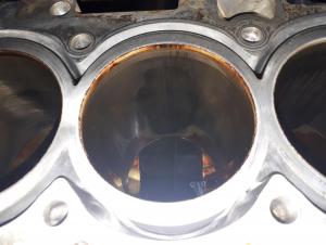

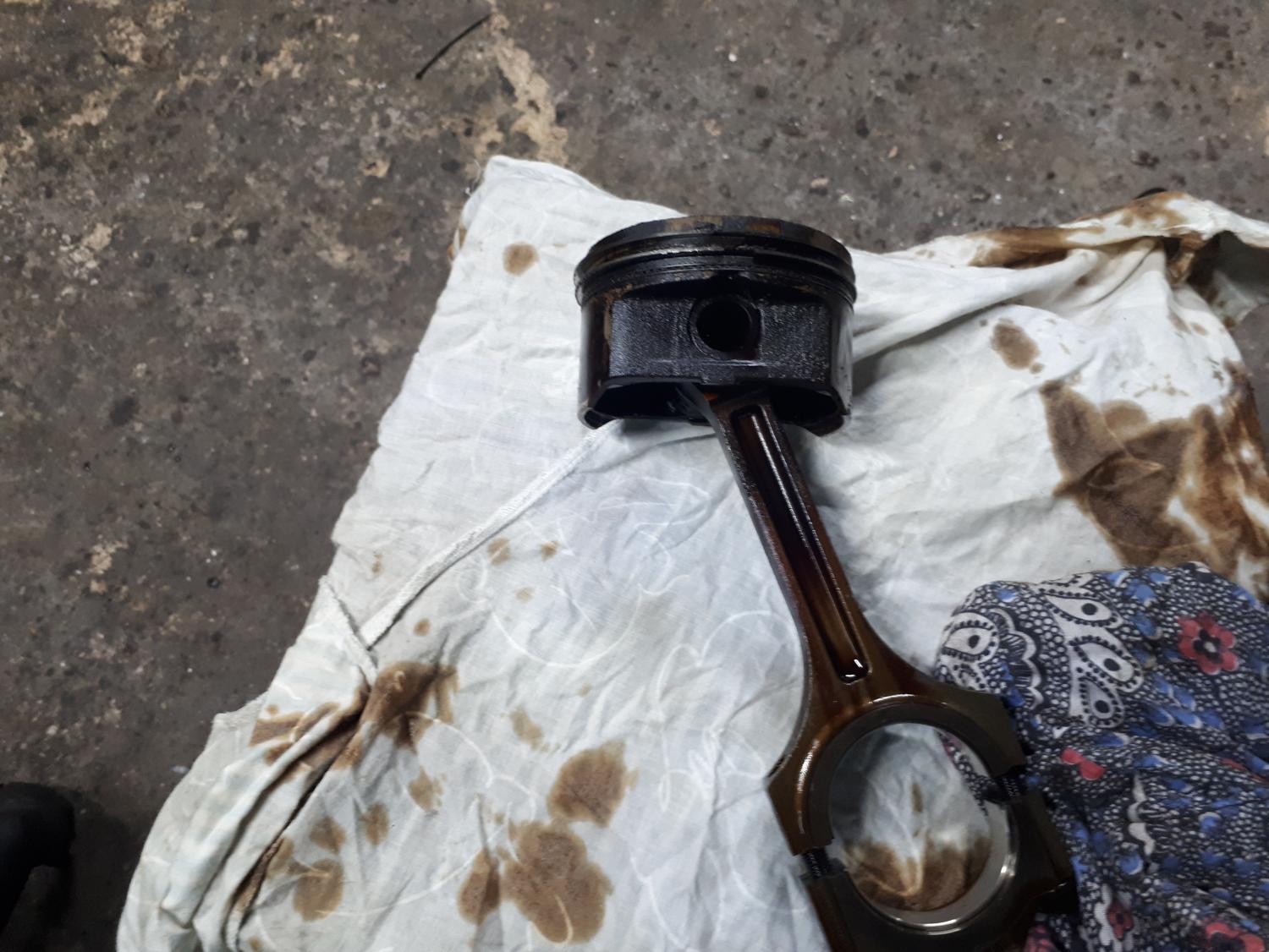

Здравствуйте. Ну вот и я докатался. Пробег 125800 км. Последнее масло Agrol Exccelent 0w30 ACEA A5, акционное, пробег на нём 8400 км. До этого лил Петро Канаду SS 5w30 два интервала по 5000 км, Луку Люкс 5w30 два интервала по 7000 км, Valvoline 5w40 один интервал 5000 км, перед этим дилерские интервалы и дилерское же Shell ECT C3. Масляный картер 6ти литровый.
Последние две недели появился стук на холодную, который становился более продолжительный по времени и громче по слуху. Неделю назад стучало уже прилично. Крайние два дня сопровождались повышенным потреблением масла. Эндоскоп показал задранные цилиндры. Разобрали мотор. Фото прилагаю. Цилиндры по порядку. Поршень 3го цилиндра во всей красе. На всех поршнях м/с кольца залегли. Коленвал и распредвалы в очень хорошем состоянии.post-23733-0-04595900-1517475234_thumb.jpg
Печально конечно, но давно заметил тенденцию по киаклабу еще, что почти у всех у кого было только дилерское обслуживание и интервалы 15тыс.км. так или иначе "приехали" к задирам, кто то вообще тыс к 40, кто то к 70. Вам можно сказать еще повезло, поездили)
