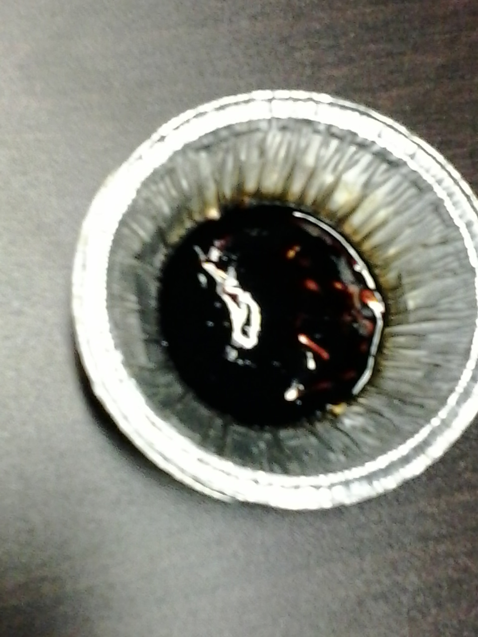

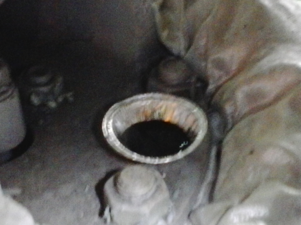

Подобный лак/гарь/золу я наблюдал в таре, в которой этот Тотал HKS выпаривал на бешенной температуре под +530С в течении  ...дцати часов, ну т.е. до победного конца, когда любое жидкостное тело по-любому испарится. Но это было логично, что от масла что-то останется, ну и оставалась соответственно зола(присадки) и видимо моливан-855.
https://s14.postimg.org/igfdncatt/20180127_154156.jpg
Вот эти картинки с остатков выпара от Тотал HKS:
https://a.d-cd.net/534c79s-960.jpg
https://a.d-cd.net/b234c79s-960.jpg
И весь материал:  https://www.drive2.ru/b/482641350324387946/
