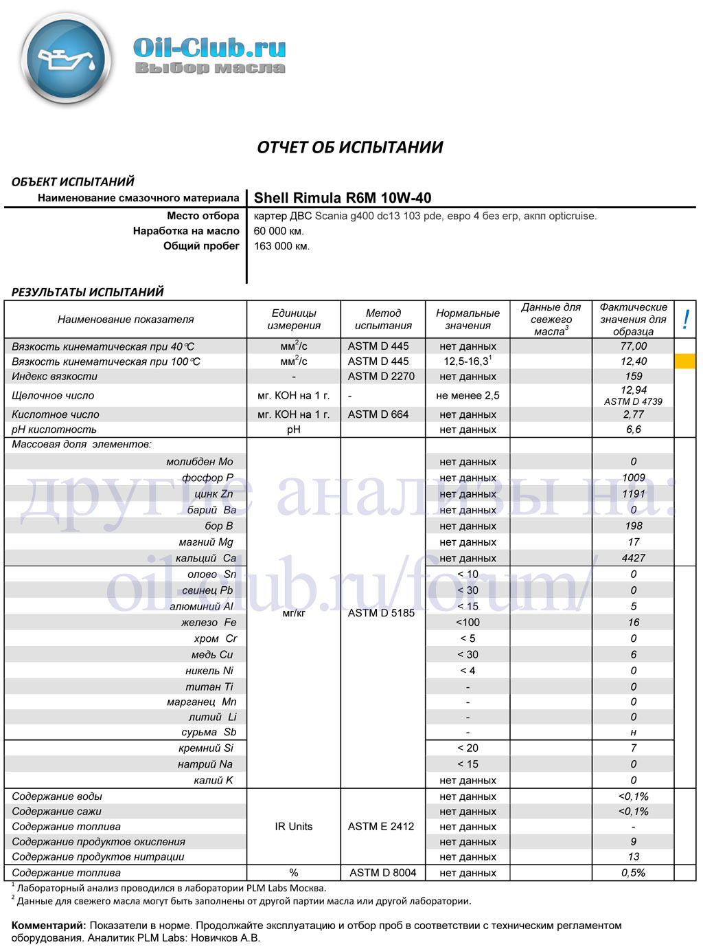

Shell Rimula R6M 10W-40 отработка на Scania G400 после 60000км
Shell Rimula R6M 10W-40 отработка на Scania G400 после 60000км (a123ну67)
Масло: Shell rimula r6m 10w40 из бочки 209 литров. Куплено у официалов shell смоленск.
Автомобиль: Scania g400 dc13 103 pde, евро 4 без егр, акпп opticruise.
Общий пробег на одометре: 163000
Пробег на масле: 60000

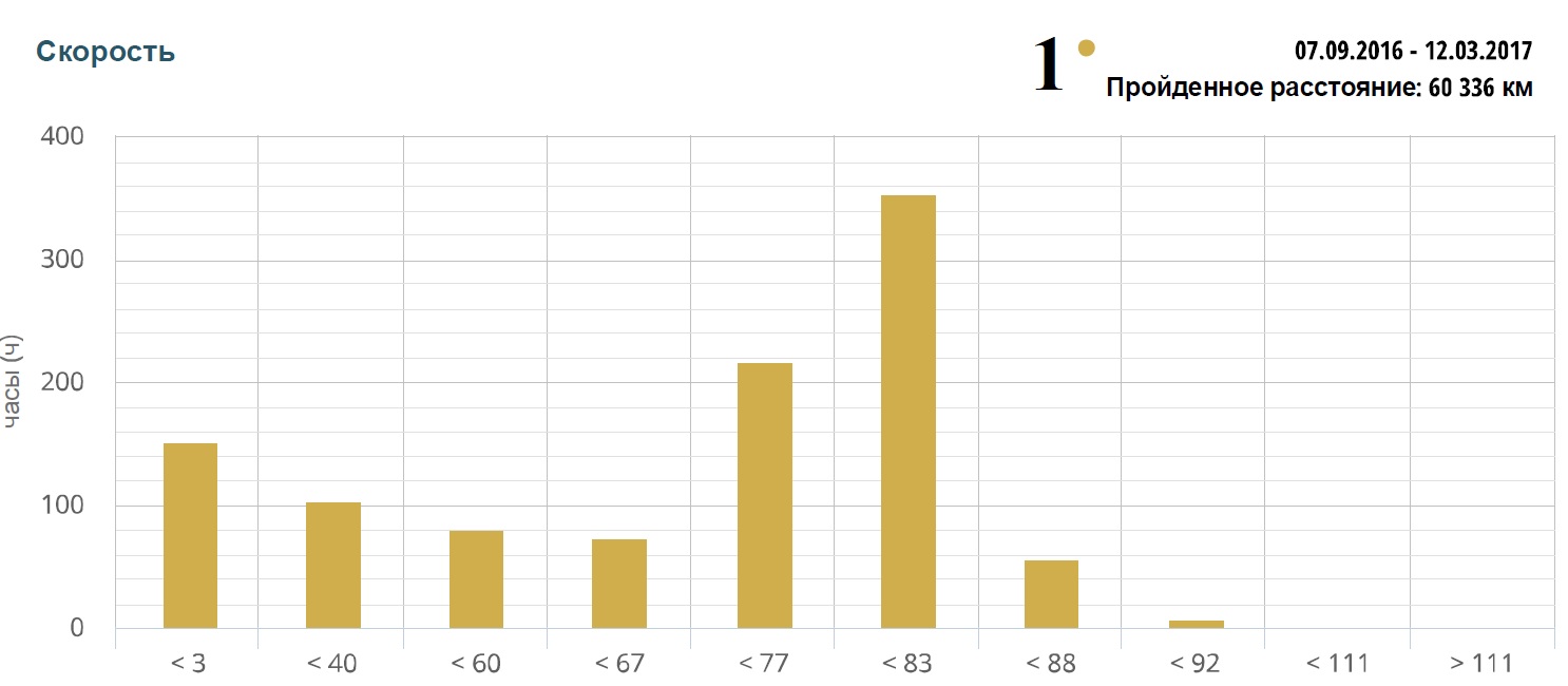

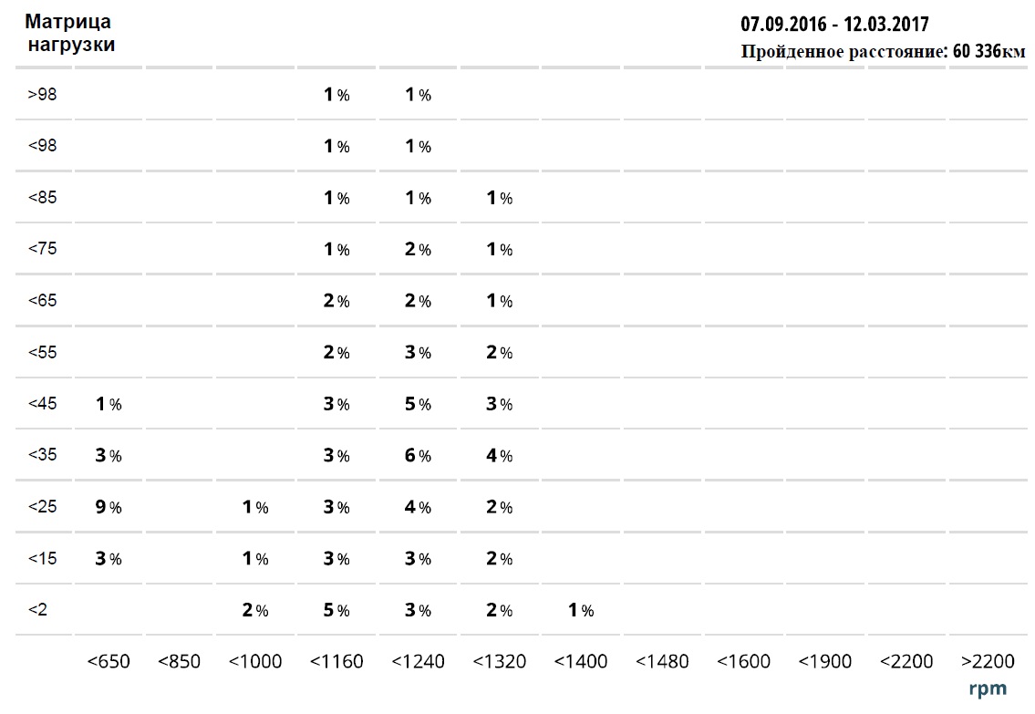

Моточасы: 1041, из них в движении 893 часа.
Израсходованное топливо: 17 760 литров
Доливки масла: не доливал, от замены до замены около половины уровня.
Присутствие отложений в двигателе ДО: нет.
Автозапуск: нет
Наличие чип-тюнинга: нет
Предпусковые подогревы: нет
Период эксплуатации: 07.09.2016 - 11.03.2017
Срок эксплуатации: 6 месяцев.
Топливо: Местная Сибнефть.
Режимы: Трассы примерно 95%
Фильтр масляный: Mann
Фильтр воздушный: OEM (donaldson)
Объем заливаемого масла: 41 литр
Отбор масла: в середине слива через пробку, в канистру, из канистры в бутылку 5л (капли воды были), потом в сухую 0.5л.
Что было до этого масла: заводская заливка 63000км
Shell-Rimula-R6M-10W-40-Scania-G400-60000км-fonserg-_UAO-BASE_.jpgShell-Rimula-R6M-10W-40-Scania-G400-60000км-fonserg-PLM.jpg

1000 000 км?Легко.Износа нет.Масло можно опять залить и ездить.
До этого смотрю заводское было значит это другая свежая скания. Значит калий не от топлива да Серега?
Ну вот получается истинная сработка полимерного загустителя, топлива не много, заводское возможно тридцадка была? Все равно наверное на 40 литров объема сильно не повлияет.
60 000км и полимерный загуститель просел на 0,9

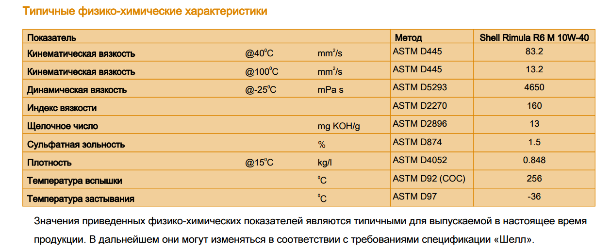

http://www.shell.com.ru/motorists/%D0%9C%D0%BE%D1%82%D0%BE%D1%80%D0%BD%D1%8B%D0%B5-%D0%BC%D0%B0%D1%81%D0%BB%D0%B0-%D0%A8%D0%B5%D0%BB%D0%BB/%D0%BC%D0%BE%D1%82%D0%BE%D1%80%D0%BD%D1%8B%D0%B5-%D0%BC%D0%B0%D1%81%D0%BB%D0%B0-shell-rimula/shell-rimula-r6-m.html
Зачет.
Круто....Можно значит больше 60ткм катать, фильтры отлично работают, сажи нет почти, озагущении даже и речи не идет. Или там есть нюансы?
Машина другая , но мотор и интеркуллер асболютно такие же. Откуда в той машине калий ? страна сборки машин разная швеция и голландия

Посмотрел свои записи, соврал про то какое масло залито, это было последнее масло из прошлой бочки римулы, стартовые параметры такие же как и на другой машине были. Что то большая разница по элементам между лабами.
Изменено пользователем fonserg
Да нет там большой разницы вроде по ZDDP только на сотку превышает и все. Так это нормально.

Интересно, загуститель срабатывается от моточасов или от нагрузок ? максимальный крутящий момент 2100 ньютонов.
да от всего, 1  млн раз нажми на пружину до полного сжатия, она просядет и не будет уже той упругости что была до этого. Так и полимерный загуститель :) Он срабатывается даже от насос-форсунок. Тест на Shear Rate Stability насос форсунка Bosch не помню сколько циклов ASTM D 3945  :)
Но и то, тут нужно делать анализ после 200км как залил это масло. Вариантов много, может и не загуститель. Заводское масло в сканию какое лили - известно? Но по крайней мере больше походит на полимерный загуститель...
да от всего, 1  млн раз нажми на пружину до полного сжатия, она просядет и не будет уже той упругости что была до этого. Так и полимерный загуститель :) Он срабатывается даже от насос-форсунок. Тест на Shear Rate Stability насос форсунка Bosch не помню сколько циклов :)
100% Это загуститель, заводское точно такое же rimula r6m. Как раз по shear stabilyty изучаю документ. Толково все расписано.
Когда то Северянин по моей просьбе узнавал на лекциях шелл есть ли в римуле загуститель , так вот представитель от шелла сказал что его нет, видимо солгал.
Эта римула имеет допуск ACEA E7 а для него нужно прохождение этого теста на 90 циклов, по результатам масло должно оставаться в начальном SAE классе , в моем случае sae 40
