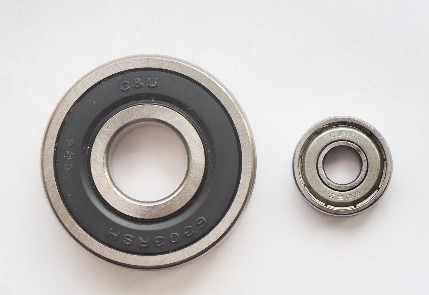

Juice68 1 Опубликовано: 11 февраля 2021 Поделиться Опубликовано: 11 февраля 2021 Есть у кого инфа по C&U? Интересует bt6006rsk. Коричневая смазка внутри, очень тянется. Сколько заменено ГРМ, все ролики как новые крутятся, смазка не высыхает и не раскидывает по уплотнителю. Очень интересно что там внутри. Список есть на амерсайте, но понять бы то из этого точно там Фото с Гугла 0 Цитата Ссылка на сообщение Поделиться на других сайтах
Vasek555 4 373 Опубликовано: 11 февраля 2021 Поделиться Опубликовано: 11 февраля 2021 (изменено) Juice68 Дело в том что маркировка смазки обычно находится на коробке - нужно фото коробки такого подшипника и там уже смотреть маркировку и то не факт что там она будет это же чистокровнейшая китайчатина))) С ними вобще сплошные непонятки что они туда кладут Изменено 11 февраля 2021 пользователем Vasek555 0 Цитата Ссылка на сообщение Поделиться на других сайтах
Kosta02 146 Опубликовано: 13 февраля 2021 Поделиться Опубликовано: 13 февраля 2021 Vasek555 Это очень хороший китай. В частности в роликах на Рено стоит, в стиралках ЛЖ и Самсунг. Juice68 Пусть дальше работает, не мешайте ему 0 Цитата Ссылка на сообщение Поделиться на других сайтах
Stal 416 Опубликовано: 14 февраля 2021 Поделиться Опубликовано: 14 февраля 2021 (изменено) 16 часов назад, Kosta02 сказал: Это очень хороший китай. В частности в роликах на Рено стоит, в стиралках ЛЖ и Самсунг. Да, это один из крупнейших производителей подшипников в КНР, опеспечивает их огромное машиностроение. Качество достойное и смазку они кладут приличную. У меня такие подшипники стояли в генераторе и электродвигателе ветродуйки. Двигатель ветродуйки скоростной, ~15000 об/мин, девайс используется очень интенсивно с весны до поздней осени. В обоих случаях подшипники проработали более 5 лет без нареканий. Причем генераторный на заводской смазке, а вот в ветродуйку заложил на беду SRI, которая не держит таких оборотов и привела к преждевременной кончине подшипника. Что касается генераторного, то он пошел в утиль только из-за небольшого люфта, обнаруженного при замене ремня. В обоих случаях заменил C&U на NSK, подлинность и качество которых под большим вопросом. Заводская смазка в новом подшипнике ветродуйки была заменена на Shell Gadus V100 S5, вместо полностью скомпроментировавшей себя SRI. Заводская смазка в подшипнике генератора после 5 лет эксплуатации в полном порядке: Я бы с удовольствием купил подшипники C&U, но почему-то их нет на агрегаторах от слова "совсем", хотя другого китая, в основном дерьмового - хоть завались. Изменено 14 февраля 2021 пользователем Stal 1 Цитата Ссылка на сообщение Поделиться на других сайтах
Juice68 1 Опубликовано: 15 февраля 2021 Поделиться Опубликовано: 15 февраля 2021 Да, это неплохой китай. Так же стоит у мня много где в инструментах, но сразу пакую polirex em, иначе хватит не надолго. Дрель-миксер уже 4ый год работает прекрасно на них. Перемешано было прилично им. Думаю были бы плохие, сайта американского не имели бы)) В ГРМ смазанный "жижей коричневой" -долго служит, в обводных кондиционеов/ГУР Gates на второй день шуршание. Там смазка простая, а в натяжном прям жидкая. Возможен что там NGLI 0? Тут на днях менялись полостью на Хонде подшипники, брали NSK польша. Вечером уже начал шуршать. Специально не стал смазывать в обводном, что бы понять качество. Чуда не произошло)) В обводном ГРМ тот же польский друг. Поставил SKF предварительно намазав Polirex EM. Без Мобила хоть не ставь подшипники))) 13.02.2021 в 21:58, Kosta02 сказал: Juice68 Пусть дальше работает, не мешайте ему Он то отработает, но помпа и обводной не хотят. 0 Цитата Ссылка на сообщение Поделиться на других сайтах
Vasek555 4 373 Опубликовано: 16 февраля 2021 Поделиться Опубликовано: 16 февраля 2021 13.02.2021 в 21:58, Kosta02 сказал: Это очень хороший китай. Хорошие производители не ленятся указать хотя бы на коробке смазку которая использована в подшипнике. А здесь по факту имеем хороший подшипник смазанный "сферическим нанолитолом " И гадай потом что они вчера туда положили, а что сегодня, и как оно будет ходить в сравнении с позавчерашним, и позапозавчерашним)) 0 Цитата Ссылка на сообщение Поделиться на других сайтах
Kosta02 146 Опубликовано: 18 февраля 2021 Поделиться Опубликовано: 18 февраля 2021 (изменено) 16.02.2021 в 10:37, Vasek555 сказал: Хорошие производители не ленятся указать хотя бы на коробке смазку которая использована в подшипнике. А здесь по факту имеем хороший подшипник смазанный "сферическим нанолитолом " И гадай потом что они вчера туда положили, а что сегодня, и как оно будет ходить в сравнении с позавчерашним, и позапозавчерашним)) Этих подшипников в свободной продаже в РФ нет. Соответственно нет и упаковки. Только в готовых изделиях. Изменено 18 февраля 2021 пользователем Kosta02 0 Цитата Ссылка на сообщение Поделиться на других сайтах
Vasek555 4 373 Опубликовано: 18 февраля 2021 Поделиться Опубликовано: 18 февраля 2021 Kosta02 Что и требовалось доказать - по факту имеем "очень хорошее" гадание на кофейной гуще 0 Цитата Ссылка на сообщение Поделиться на других сайтах
