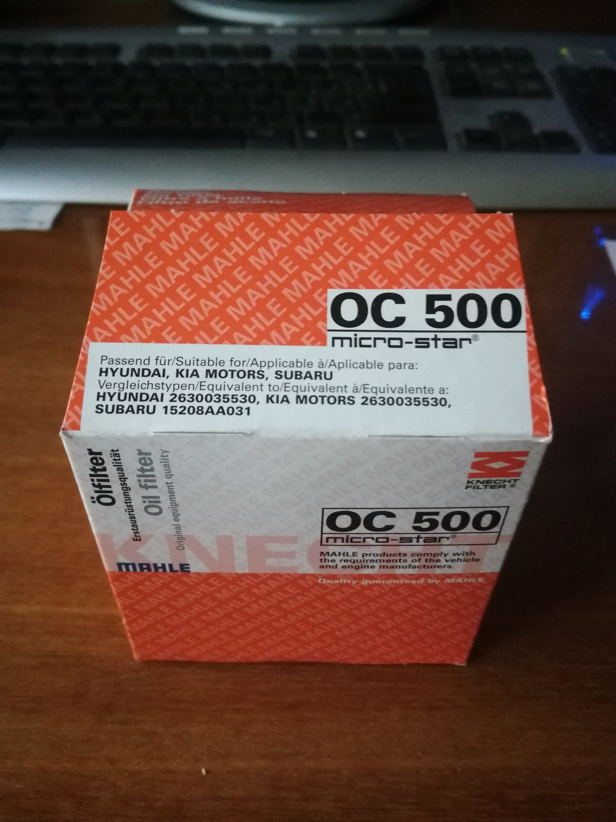

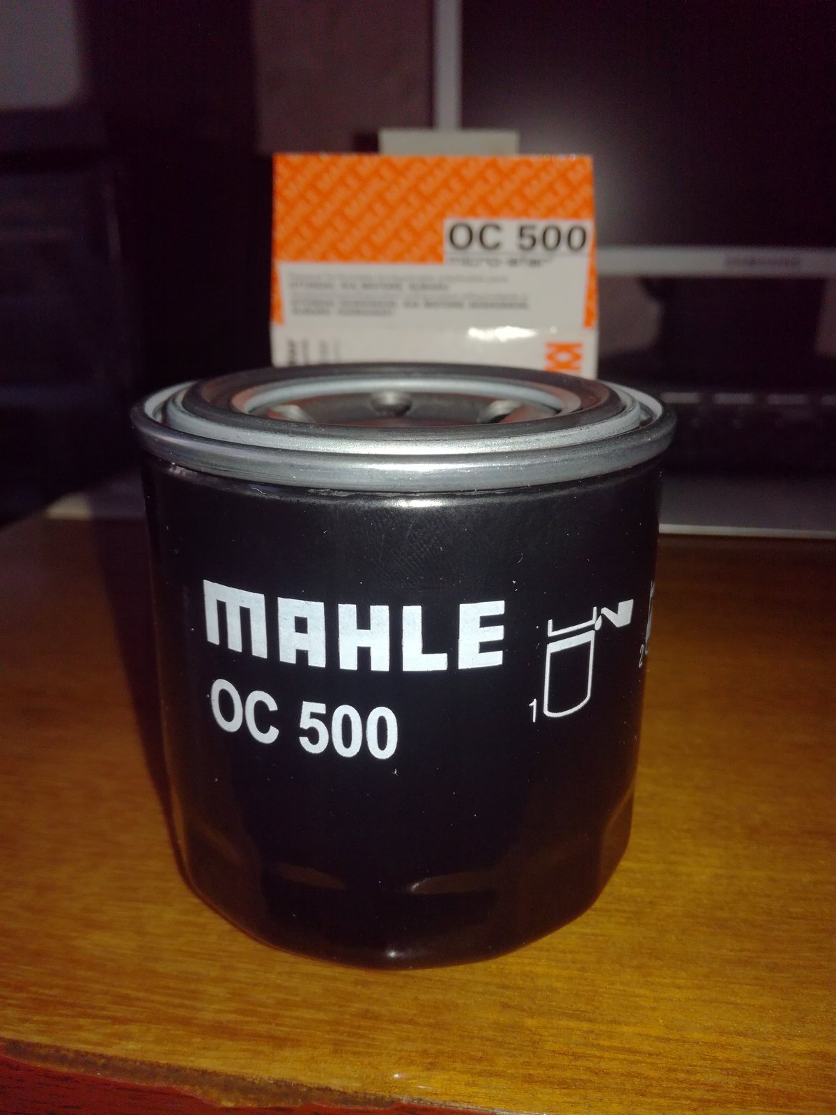

Реактив , получил сегодня фильтр в оранжевой коробке от Кнехта, хотя на самом написано, как и всегда Мале, но главное не это. Главное, что эти фильтры пошли без антидренажного клапана, что заметно сужает область их применения, т.е. только там, где фильтр стоит горлом вверх. Фильтр совсем свежий, только что выпущен, производство Австрия и по внешнему виду коробки и самого фильтра - не подделка, ультрафиолетовая маркировка на верхней части корпуса тоже присутствует. Кстати, в качестве ОЕМ аналогов на коробке указаны номера не только Субару, но и Хенде/Киа 26300-35530, хотя они точно с обратным клапаном)). Как то так.
Изменено пользователем Andrey_74

Реактив , возврат не делал, оснований нет, пристрою куда-нибудь, да и деньги небольшие). Немного фото

Реактив , все аналогично моему, а жаль, цена на него сейчас хорошая, но подойдет далеко не всем. У меня его забрал сидовод (поменялся с ним на MANN W811/80), там фильтр стоит вертикально горлом вверх и оригинал там требуется Хенде/Киа 26300-35530(31), хотя при разумных интервалах достаточно и Хенде/Киа 26300-35504(05). Кстати этот OC500 сделан аккуратнее и укладка бумаги ровнее, чем сейчас делают на W811/80.
Andrey_74
Первый раз Мале в руках держал - "немецкое" качество и визуально без экспертиз видно, ну а ФМ у них во всех обзорах образцовый.
