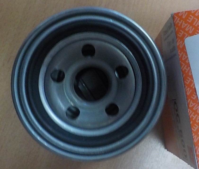

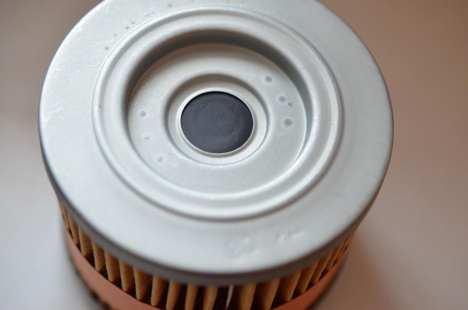

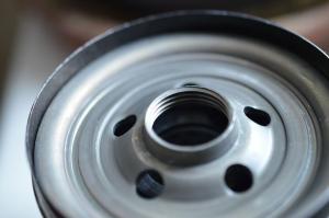

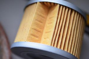

Фильтр не плох, катушка, фильтрующий. Вот только противодренажный клапан какой то и вправду резиновый дубовый :)
Поделиться сообщением
Поделиться на другие сайты
@torcon,Что есть- то есть, дубоват:-). Но, вполне вероятно, что будет работать нормально. У него задача отклониться на 1-2 мм по периметру при наличии потока масла

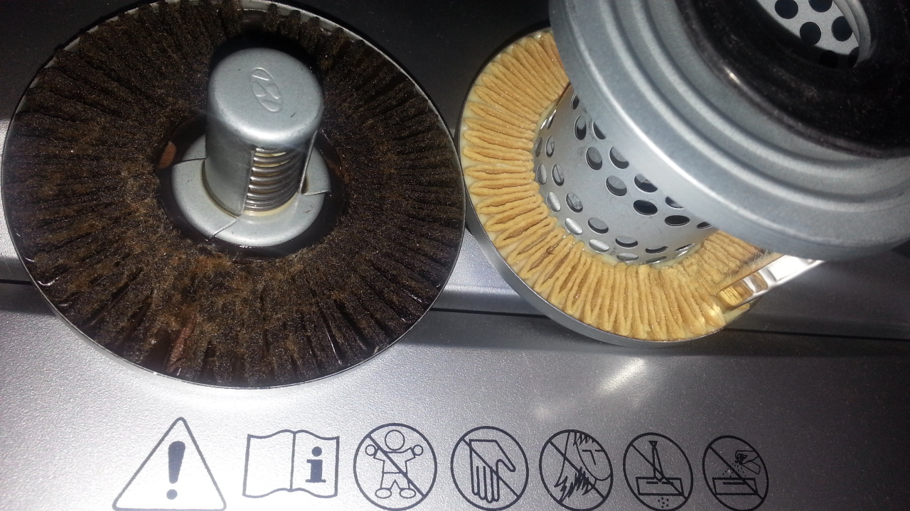

Тоже сегодня купил такой, подскажите, у вас тоже перепускной клапан прикрыт скобой металической? И да, клапан туго т.к. у него настройка на 1.6 бар
@Vladka, Клапан туговатый, попозже проверю при каких "атм" открывается

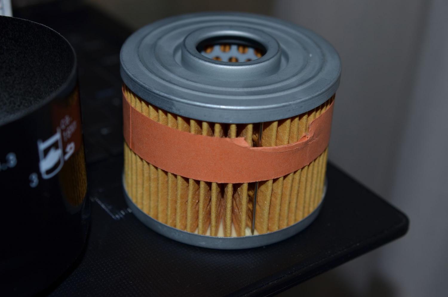

Как и обещал, проверил на давление открытия перепускного клапана. Начинает при 0.7 атм и при 1 атм открыт на всю.
Вообще, проверил различные клапана и результаты... Походу многие из нас катаются на постоянном байпасе;-).
Я бы даже поднял ему оценку(на основании замеров) до 8 ки

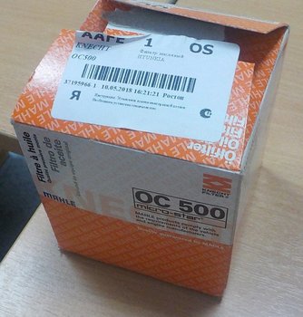

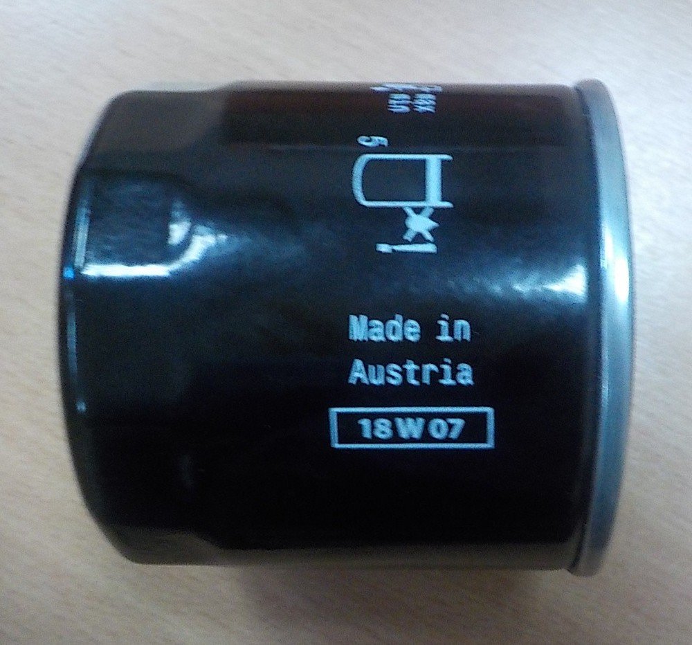

Сегодня мне чуть не продали такой OC500 без противодренажного клапана. Фильтр на вид нормальный, сделан в Австрии, сверху маркировка точечная лазером есть. А вот этого резинового клапана вообще нет. Вот такой вот кикос.)
Изменено пользователем Женёк
Что сказать.. И на старуху бывает порнуха:girl_devil:
wlh Это точно! ) Я и сам офигел ,когда увидел такой прикол. От Кнехта не ожидал такой подставы.

Если кому интересно- открытие перепускного клапана строго 1 бар.
Проверено тестером с манометром. Сам клапан давился именно маслом (для полной аутентичности)
