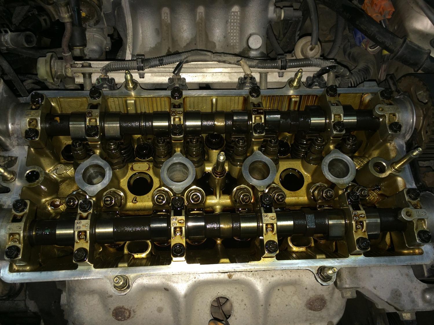

Вскрытие на 200 000 крышки клапанов. Как ранее говорл уже, лил до этого лукойл 5w-40
Изменено пользователем Switcher
@skorp777,@rene9ade,@Izb,@Maximan, спасибо Вам за советы и ссылки на интересный материал! Все таки остановил выбор на Lukoil Glidetech 5W-30. Буду лить его.
Хороший выбор, удачи. Чисто риторический вопрос (to all) где износ распредвалов?
