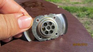

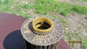

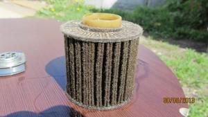

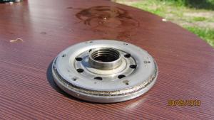

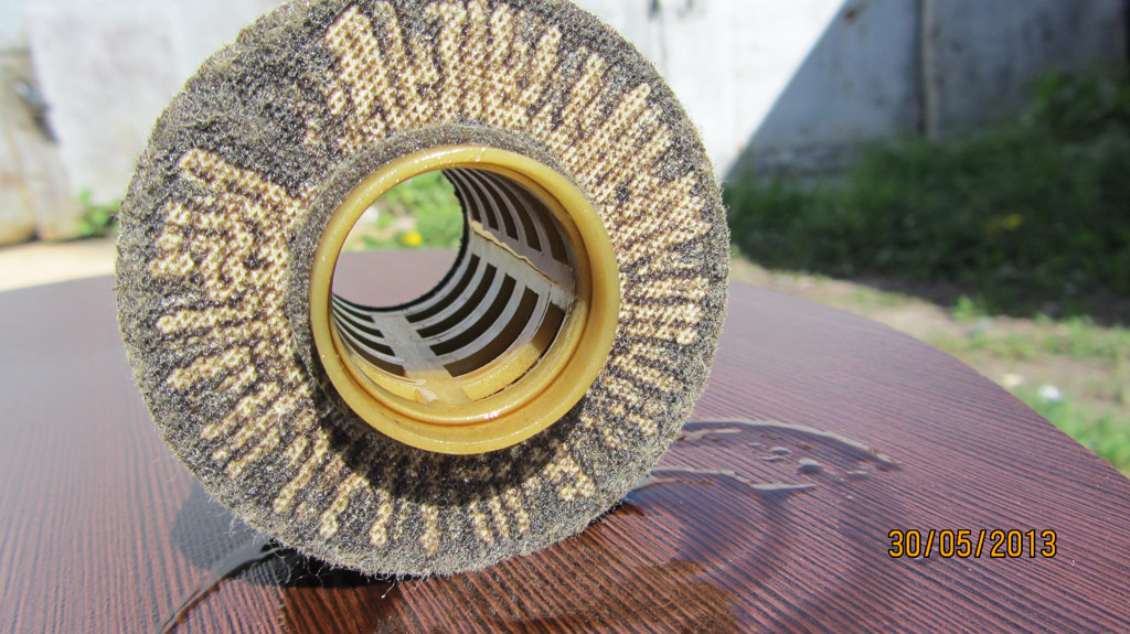

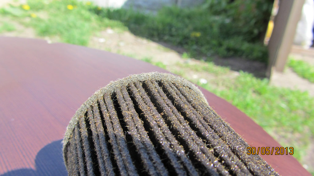

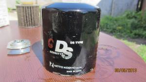

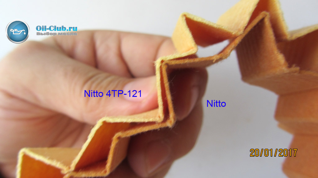

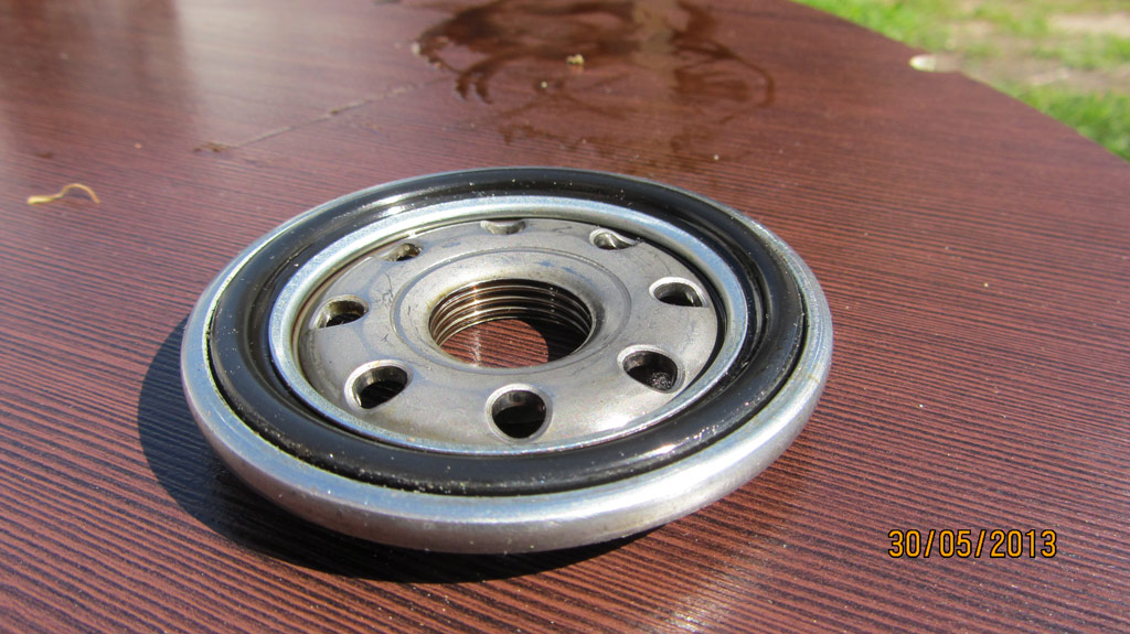

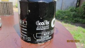

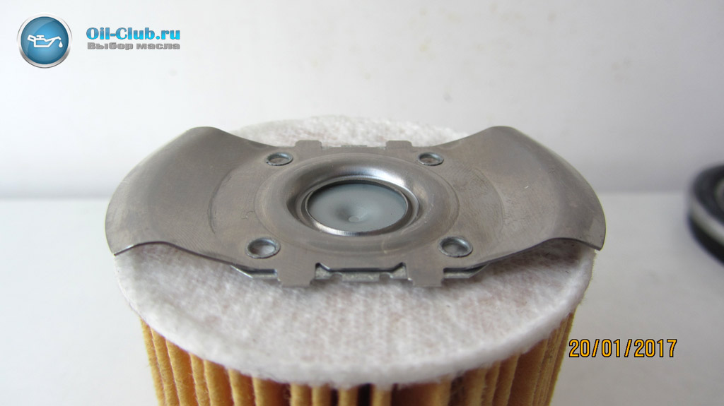

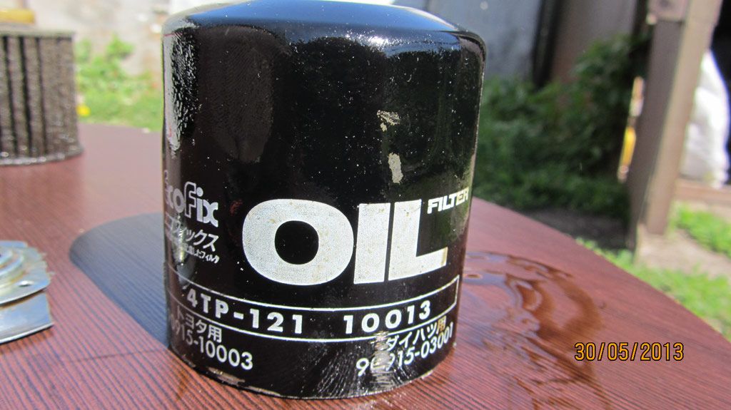

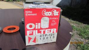

Популярное сообщение torcon 64 157 Опубликовано: 31 мая 2013 Популярное сообщение Поделиться Опубликовано: 31 мая 2013 Nitto 4TP-121 Made in JapanСо времен последнего вскрытия фильтра Nitto прошло 5 лет, вот то вскрытиеhttp://www.oil-club.ru/forum/topic/3-masljanie-filtri-obshaja/И я решил посмотреть, вдруг качество стало другое, что же изменилось? Ничего!Упаковка, как видим фильтр сделан в Японии о чем говорит Made in Japan К полиграфии нет вопросов, на самом фильтре тоже Made in Japan Как видим фильтрующий материал уложен часто, имеет текстуру "валенка", толще обычной бумаги. Внутри пластмассовый цилиндр, облегчение конструкции, отсутствие каких то косяков штамповки или коррозии. Сами отверстия больше чем просто дырки в железе - все что бы масло быстро поступало в двигатель. (Почему этот фильтр и имеет самое короткое горение масленки на моем двигателе) Обратите внимание, для закрепления фильтрующего материала герметик не используется, скорее всего это пайка - очень высокотехнологично никаких "соплей" герметика. Противодренажный клапан - сверх-эластичный, выполнен из силикона, только сжал и сразу выпрямляется в прежнее состояние. Очень тонкие края, перекрывается от любого слабого давления. Перепускной клапан - о нем можно петь песни. Он не одной дыркой, а 7 маленьких отверстий, в то же время крупные куcки не пропустит и в то же время быстро поступит густое масло. Смотрите сами как сложно и высокотехнологично выполнен. Внутри прямоугольная пластина выполняющая роль пружины. Заусенцев нетПрижимная резинка круглого сечения, она уже помазана смазкой, не надо мазать маслом и марать руки - все продумано.В общем как я и сказал качество Nitto не изменилось. Очень хороший фильтр! Лучший вскрываемый мной фильтр! Японское качество! Такого я ни у одного фильтра не видел - собственные разработки. Все свое и фильтрующий материал валенный, и пайка фильтрующего за место герметика, и противодренажный силиконовый легкий, и перепускной штамповка сварка.Оценка 5+++. Цена 190р. It's a Nitto. 12 Цитата Ссылка на сообщение Поделиться на других сайтах

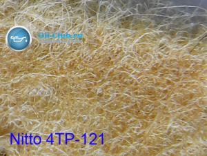

MARK_TS 4 Опубликовано: 31 мая 2013 Поделиться Опубликовано: 31 мая 2013 (изменено) Интересно, бумага серая...Я сегодня свой разобрал, бумага оранжевая/желтая как в самом первом посте. Заменил на Вик ибо после стоянки при пуске масленка горела сек....Проблема не ушла. Устройство один в один как у torcona в фотках смысла нет. Качество реально на высоте! С пол часа не мог открутить съемником - присосало)) Изменено 31 мая 2013 пользователем MARK_TS 0 Цитата Ссылка на сообщение Поделиться на других сайтах
torcon 64 157 Опубликовано: 31 мая 2013 Поделиться Опубликовано: 31 мая 2013 фильтр отработал 6000км он не новый может в этом дело? 0 Цитата Ссылка на сообщение Поделиться на других сайтах
Zamok 651 Опубликовано: 31 мая 2013 Поделиться Опубликовано: 31 мая 2013 @MARK_TS, бумага - да рыжеватая (когда новая). В моем первом сообщении этого топика видно что она рыжеватая, так как я продул использованный фильтр сжатым воздухом, а Торкон нет. @torcon, меня Нитто тоже во всем устраивает 0 Цитата Ссылка на сообщение Поделиться на других сайтах
KoFe 2 669 Опубликовано: 31 мая 2013 Поделиться Опубликовано: 31 мая 2013 Nitto 4TP-121 Со времен последнего вскрытия фильтра Nitto прошло 5 лет, ... Впечатлён, фильтр отличный. Заказал сегодня парочку Nitto 4TP-124, на год хватит. 0 Цитата Ссылка на сообщение Поделиться на других сайтах
MARK_TS 4 Опубликовано: 1 июня 2013 Поделиться Опубликовано: 1 июня 2013 бумага - да рыжеватая (когда новая). В моем первом сообщении этого топика видно что она рыжеватая, так как я продул использованный фильтр сжатым воздухом, а Торкон нет. Да, мой Нитто кстати прошел только 150 км...Даже не знаю что делать с "маленкой/лампочкой" (палево то за насос и двигло). Цена 190р...занимательно что только на экзисте он 190 , помониторил цену в магазах Влада и самый дешевый (где я беру со скидкой 25%) 250р, а так везде за 300...интересно получается)) 0 Цитата Ссылка на сообщение Поделиться на других сайтах

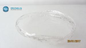

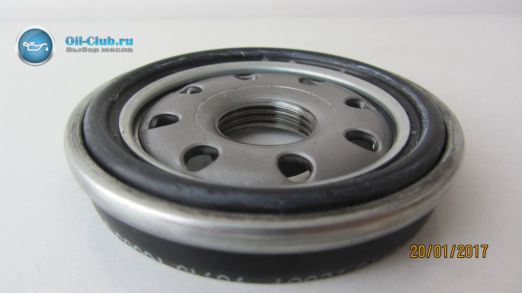

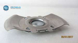

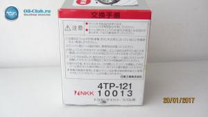

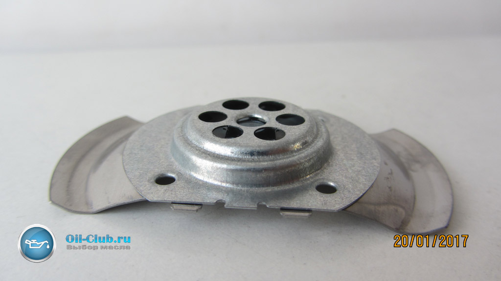

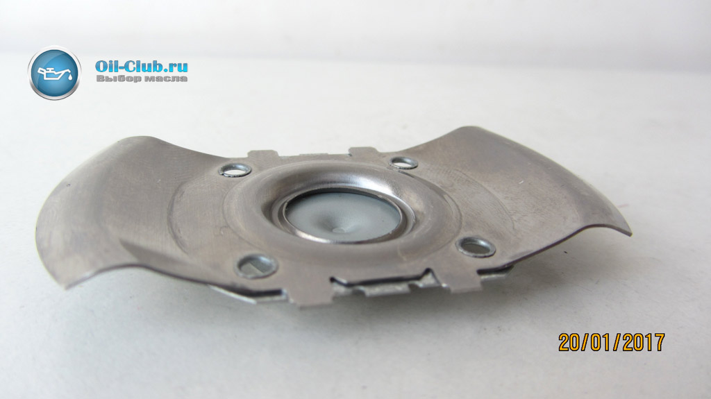

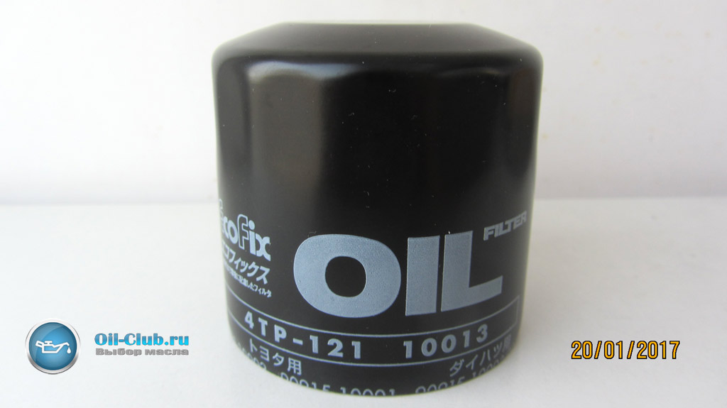

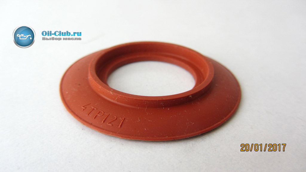

Популярное сообщение torcon 64 157 Опубликовано: 20 января 2017 Популярное сообщение Поделиться Опубликовано: 20 января 2017 Nitto 4TP-121 Made in Japan за заказ экспертизы спасибо форумчанам Belk, Dumus.Масляный фильтр приобретался в emex.ru у поставщика IKOM по цене 221р. Применяемость: Toyota 1000, KP36Toyota Allex, NZE121, NZE124, ZZE122Toyota Allion, ZZT245, NZT260, ZZT240, NZT240Toyota Altezza, SXE10Toyota Aqua, NHP10Toyota Auris, NZE154, ZRE151, NZE151, ZZE150, NZE184, NZE181Toyota Avensis, ST220, ZZT251, ZZT221, ZZT220, AT220, ZZT250, AT221Toyota Aygo, KGB10Toyota Belta, SCP92, NCP96Toyota Caldina, ST215, ET196, ST190, AT211, ST191, ST195, ZZT241, AT191, ST198, ST210Toyota Camry Gracia, SXV25, SXV20Toyota Camry, SV41, SV32, SV42, SV20, SV22, SXV20, SXV10, SXV11, SXV23, SV30, SV40, SV43, SV21, SV33, SV25, SV35Toyota Carina E, AT191, AT190, ST191Toyota Carina ED, ST202, ST201, ST203, ST200, ST183, ST182, ST160, ST163, ST162, ST181, ST180, ST205Toyota Carina II, AT177, ST171, ST151, ST150, AT171, AT151Toyota Carina, AT175, AT212, ET176, AT190, ST195, AT170, AT192, AT160, AT150, ST190, AT211, ST170, ST150, AA60, ST215, ST162, AT191, AT171, AT151, SA60Toyota Celica, ZZT230, AT200, ST184, ST162, ST160, ST182, AT160, AT180, ST202, ST204, ST185Toyota Chaser, SX80, SX90, SX70, SX100Toyota Corolla Axio, NKE165, NZE161, NZE164, NZE141, NZE144Toyota Corolla Ceres, AE100, AE101Toyota Corolla FX, AE82Toyota Corolla Fielder, NZE124, ZZE124, ZZE122, NKE165, NZE141, NZE161, NZE144, NZE120, NZE164, NZE121Toyota Corolla II, EL30, EL41, EL51, EL43, EL31, EL53, EL45, EL55Toyota Corolla Levin, AE100, AE111, AE101, AE92, AE91, AE110Toyota Corolla Rumion, NZE151Toyota Corolla Runx, NZE121, NZE124, ZZE122Toyota Corolla Spacio, AE111, ZZE124, NZE121, ZZE122, AE115Toyota Corolla Sprinter, AE102Toyota Corolla Verso, ZNR10, ZNR11, ZZE122, ZZE121Toyota Corolla, AE114, EE90, AE102, AE110, AE92, ZZE120, ZZE132, ZZE112, EE105, EE98, EE101, AE103, AE115, EE108, ZRE151, AE111, ZZE150, AE91, AE71, ZZE111, EE104, AE95, KE70, EE97, EE100, AE104, EE107, AE112, AE100, ZZE130, AE82, ZZE110, EE103, EE80, AE86, EE96, EE111, AE109, AE101, ZZE121, EE106, EE102, EE110Toyota Corona Exiv, ST183, ST181, ST182, ST180, ST201, ST200, ST203, ST202, ST205Toyota Corona, AT150, ST220, AT170, ST151, ST195, ST163, AT190, ST150, ST170, ST190, AT211, ST215, ST162, AT177, AT210, AT140, ST210, ST160, ET176, AT151, AT171, ST140, ST171, ST191, AT220, AT175Toyota Corsa, AL21, AL20, AL25, EL43, EL55, EL45, EL51, EL30, EL41, EL31, EL53Toyota Cresta, SX90, SX80, SX70Toyota Crown, SXS11, SXS13Toyota Curren, ST207, ST206, ST208Toyota Cynos, EL44, EL54, EL52Toyota Deliboy, KXC10Toyota Echo Verso, NCP20, NCP21, NCP22Toyota Echo, SCP10, NCP12, NCP10, NCP11Toyota Funcargo, NCP20, NCP25, NCP21Toyota Gaia, SXM10, SXM15Toyota Harrier, SXU15, SXU10Toyota Ipsum, SXM10, SXM15Toyota Isis, ZNM10Toyota Lite Ace Noah, SR40, KR41Toyota Lite Ace, KM37, KM36, KM51, SR40, KM50, KR27, KM31, KM20, KM30, KM35, KR21Toyota MR-S, ZZW30Toyota MR2, AW11, AW10, SW21, SW20, ZZW30Toyota Mark II Wagon Qualis, SXV25, SXV20Toyota Mark II, SX70, SX80, SX90Toyota Masterace, KR26, KR27Toyota Matrix, ZZE132, ZZE130Toyota Nadia, SXN10, SXN15Toyota Opa, ZCT10, ZCT15Toyota Paseo, EL44, EL54Toyota Picnic, SXM10Toyota Platz, SCP11, NCP12, NCP16Toyota Porte, NCP145, NNP15, NCP141, NNP11, NNP10Toyota Premio, NZT260, ZZT240, NZT240, ZZT245Toyota Prius, NHW11, NHW20, NHW10Toyota Probox, NCP51, NCP50, NCP52, NCP55, NCP59, NCP58Toyota RAV4, ZCA25, ZCA26, SXA11, SXA10, SXA16, SXA15Toyota Ractis, NCP100, NCP122, NCP120, NCP105, NCP125, SCP100Toyota Raum, NCZ25, EXZ15, NCZ20, EXZ10Toyota Scepter, SXV15, SXV10Toyota Sera, EXY10Toyota Sienta, NCP85, NCP81Toyota Solara, SXV20Toyota Soluna, AL50Toyota Spacio, AE111Toyota Spade, NCP145, NCP141Toyota Sprinter Carib, AL25, AE95, AE114, AE115, AE111Toyota Sprinter Marino, AE101, AE100Toyota Sprinter Trueno, AE111, AE100, AE110, AE101, AE92, AE91Toyota Sprinter, EE102, EE108, EE106, AE101, AE111, AE109, AE91, AE95, EE103, EE101, EE107, AE104, AE100, AE110, EE96, EE98, AE92, EE90, EE111, EE80Toyota Starlet, KP60, EP76, EP82, EP70, EP91, KP61, EP85, EP95, EP71, EP81, EP80, EP90, KP60V, KP61VToyota Succeed, NCP50, NCP51, NCP55, NCP52, NCP58, NCP59Toyota Tercel, AL21, EL42, EL30, EL40, EL50, AL20, EL53, EL31, EL41, EL51, EL45, EL55, EL43, AL25Toyota Town Ace Noah, SR40, SR50, KR41Toyota Town Ace, KM36, KR27, SR40, KR26, KM35, KM50, KM51, KM30, KM31Toyota Vista Ardeo, SV50, SV55, ZZV50Toyota Vista, SV50, SV40, SV41, SV30, ZZV50, SV35, SV25, SV42, SV20, SV21, SV43, SV32, SV22, SV33, SV55Toyota Vitz, NCP131, SCP10, SCP13, NCP10, NCP13, NCP15, NCP91, NCP95, SCP90Toyota Voltz, ZZE138, ZZE136Toyota WiLL Cypha, NCP75, NCP70Toyota WiLL VS, ZZE129, ZZE127, NZE127Toyota WiLL Vi, NCP19Toyota Wish, ZNE10, ZNE14Toyota Yaris Verso, NCP20, NCP22, NCP21Toyota Yaris, SCP90, SCP10, NCP11, NCP12, NCP10Toyota bB, NCP35, NCP30, NCP34, NCP31Toyota ist, NCP65, NCP110, NCP115, NCP61, NCP60 Фирменная красочная коробка Nitto с технологией EcoFix. На коробке указаны модели автомобилей куда применяется данный фильтр - правда на японском который не все знают. Надпись Made in Japan. Nitto Kogyo co ltd. Горловина фильтра была упакована в пленочку от попадания пыли. На корпусе так же Made in Japan - фильтр сделан в Японии. Оригинальные номера Toyota с которыми этот фильтр совместим. Внутри корпуса фильтра немного окислов. Фильтрующая катушка занимает все пространство внутри корпуса фильтра - это хорошо, используется все пространство под фильтрацию. Фильтрующий материал волокнистый, толстый, уложен часто, на изгиб пальцем не рвется - все в лучших традициях Nitto. Внутри пластмассовая втулка. Все сделано аккуратно. Противодренажный клапан сделан из специального эластомера, тонкий лепесток, хорошо схлопывается. При сминании клапан быстро принимает обратную форму. На пятерку. Резьба нарезана чисто. Каждый виток резьбы имеет канавку внутри. С обратной стороны уплотнительное кольцо круглого сечения - в меру мягкое. В морозы не задубеет и не пропустит масло. Перепускной клапан - выполнен отдельно от фильтрующей катушки. С одной стороны одно большое отверстие, с другой стороны 7 маленьких отверстий что бы не проскочил большой кусок. Высокотехнологично. Длина фильтровальной шторы у этого малыша Nitto 4TP-121 внушительная - 164см - почти на всю длину моего маленького балкона :) Фильтрующий материал Nitto 4TP-121 на просвет в сравнении с нашим эталоном Nitto. Окраска разная - а так по моему одинаково все. По толщине уж точно одинаково Вид под микроскопом. Ячейки фильтровальной шторы разного диаметра. Давление необходимое для открытия перепускного клапана: вес=1,5кг; ди=15мм; давление = 0.9см2 - что считаю нормально. Полезная площадь фильтрующего материала: ширина 5,1см x длина 164см = площадь 836,4 - для этого малыша очень много фильтрующего материала, при этом толстого, которого заметьте много не уложишь, а тут уложили. Отлично! Вывод: Фильтр на твердую пятерку. Очень много качественного фильтрующего материала - он толстый и волокнистый. Резьба нарезана чисто. Уплотнительное резиновое кольцо не дубеет на морозе. Этот фильтр не пропускает масло даже в -40С - я его в свое время использовал на прошлой машине. Противодренажный клапан качественный - будет отлично держать масло "в обратку". В общем идеальный фильтр в моем понимании. Особенно если учесть его цену 221р на момент экспертизы. 10 Цитата Ссылка на сообщение Поделиться на других сайтах
voxeg 5 Опубликовано: 20 января 2017 Поделиться Опубликовано: 20 января 2017 Спасибо Даниил! Года два уже его ставлю. Качество отменное и не дорого. Сейчас после такого обзора экзист цену задерёт. ИМХО. 0 Цитата Ссылка на сообщение Поделиться на других сайтах

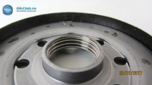

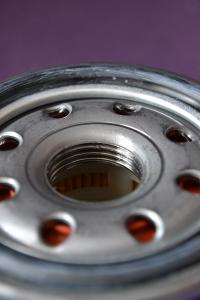

migalev.vg 27 Опубликовано: 8 июля 2017 Поделиться Опубликовано: 8 июля 2017 Масляный фильтр Nitto Ecofix 4TP121Коробка из плотного картона с хорошей типографией. На одной из сторон коробки перечислены совместимые модели двигателей.Горловина защищена полиэтиленовой пленкой. Надписи нанесены хорошо, не размыто. Если им верить, то фильтр сделан в Японии.Уплотнительное кольцо мягкое, округлой формы, смазано чем-то светло серым. Обратный клапан оранжевого цвета, довольно мягкий. Через отверстие видно, что фильтровальный материал уложен довольно плотно. Резьба выполнена хорошо, видны остатки масла. Но можно заметить присутствие, пусть небольшой, но металлической стружки.Nitto Ecofix 4TP121 хороший масляный фильтр. Фильтровальный материал уложен часто и плотно, уплотнительное кольцо и обратный клапан мягкие. Портит впечатление только стружка на резьбе. PS- не знаю можно ли тут оставлять ссылки на сторонние ресурсы, если нельзя, прошу модераторов меня простить, но все же оставлю ССЫЛКА. Мой более подробный обзор этого фильтра, Собственно, просто больше фото. 1 Цитата Ссылка на сообщение Поделиться на других сайтах

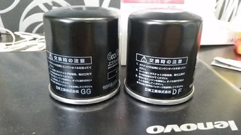

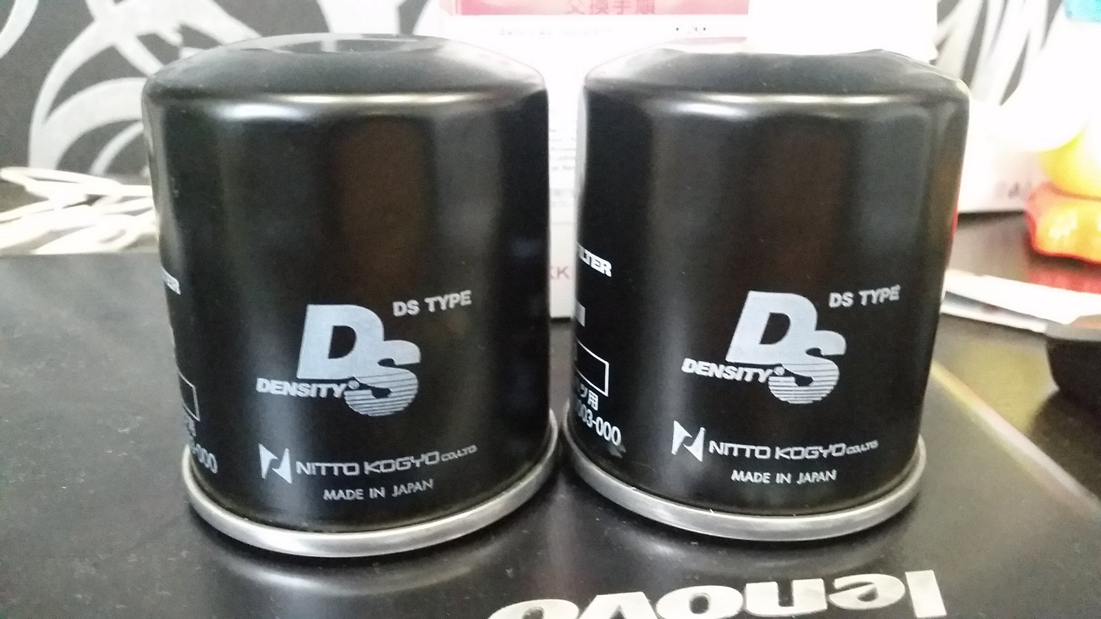

Hondofil 26 Опубликовано: 11 апреля 2018 Поделиться Опубликовано: 11 апреля 2018 (изменено) Заказал фильтров 3 штуки))) Два у друга... занимается запчастями. Привезли ему напрямую от Юникома. Один в Емексе. Паранойя одолевает... Отличается принт, шрифт, маркировки. У torcon кстати, в этом посте ниже, фильтр с Емекса, и тоже такая же упаковка как у меня на Емексовском. Фото прилагаю: Изменено 11 апреля 2018 пользователем Hondofil 0 Цитата Ссылка на сообщение Поделиться на других сайтах
ADVICS Rus 351 Опубликовано: 11 апреля 2018 Поделиться Опубликовано: 11 апреля 2018 Оба фильтра - кошерные. Тот, где стикером ЕАС не заклеены коды двигателей - из новых партий. Инфа 100%, ибо лично присутствовал при разговоре ниттовцев и Юникома - так уж вышло, что за нас и за них в Юникоме один и тот же человек отвечает) 0 Цитата Ссылка на сообщение Поделиться на других сайтах

anstar83 1 Опубликовано: 6 марта 2019 Поделиться Опубликовано: 6 марта 2019 Ребята,а что резинку и правда не обязательно смазывать,на коробке от фильтра нитто показано помазать?! 0 Цитата Ссылка на сообщение Поделиться на других сайтах
