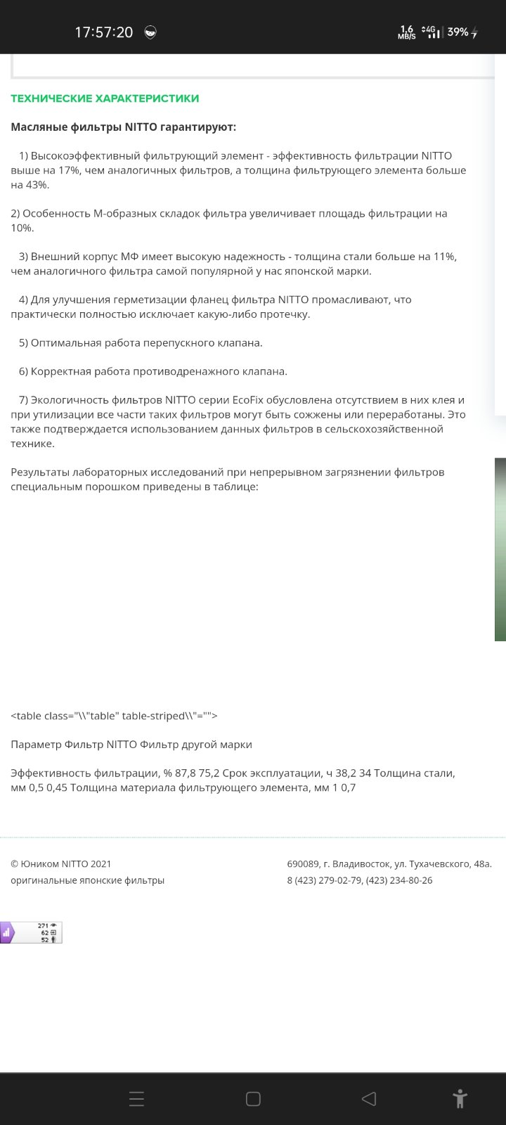

Ждунидзе у вас с онлайн каталогом ещё какие-то проблемы
Screenshot_2022-06-01-17-57-20-49_40deb401b9ffe8e1df2f1cc5ba480b12.thumb.jpg.b2539e5a348b70b35f7625d8a97e3145.jpg

Экологичность фильтров NITTO серии EcoFix обусловлена отсутствием в них клея и при утилизации все части таких фильтров могут быть сожжены или переработаны. Это также подтверждается использованием данных фильтров в сельскохозяйственной технике.
у них так написано http://www.nitto-filters.ru/catalog/1/1.html
Просто непонятно, а метал катушка тоже может быть переработана:pardon:
По мне так непонятки, брачные игры маркетологов.
